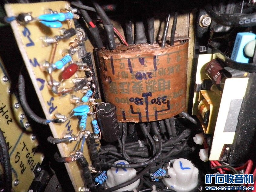

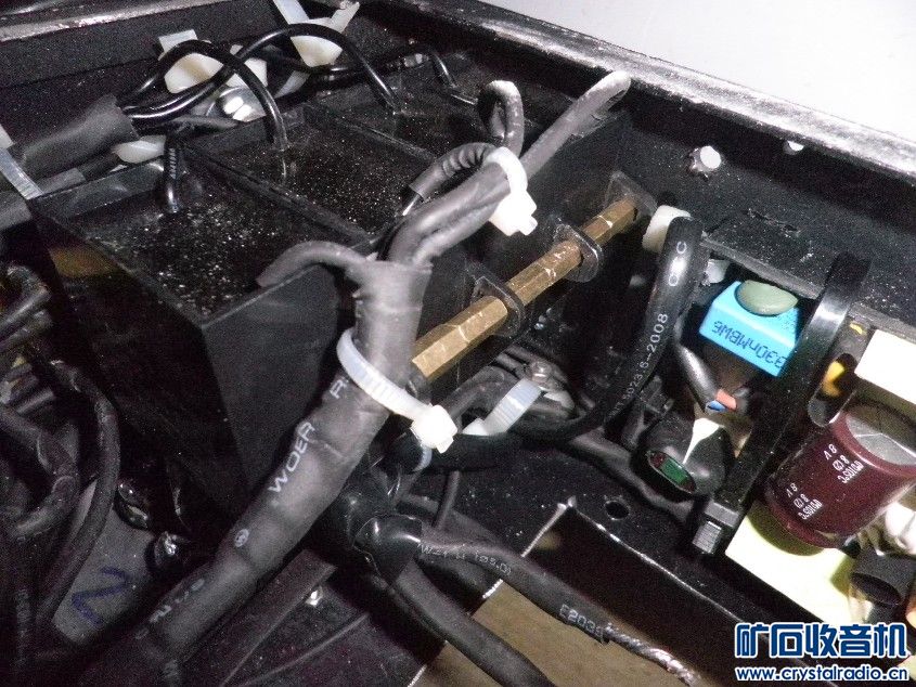

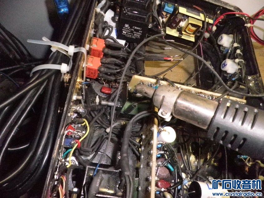

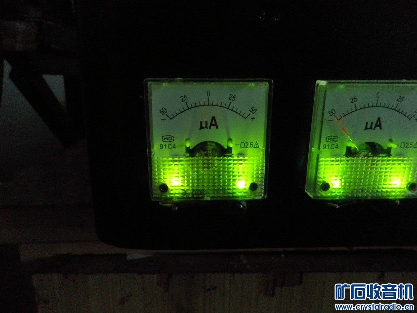

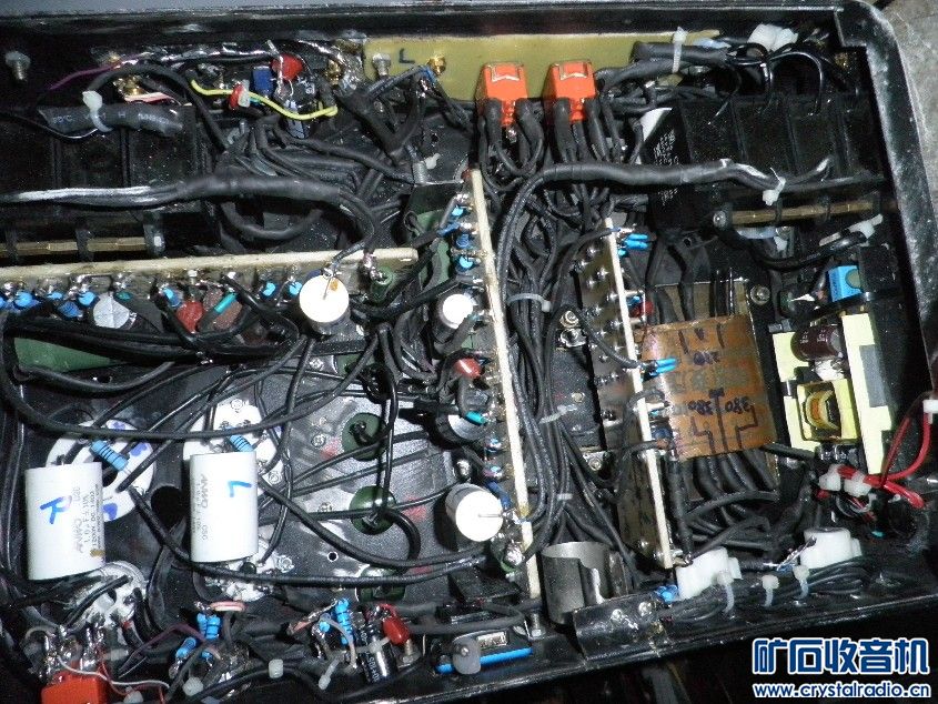

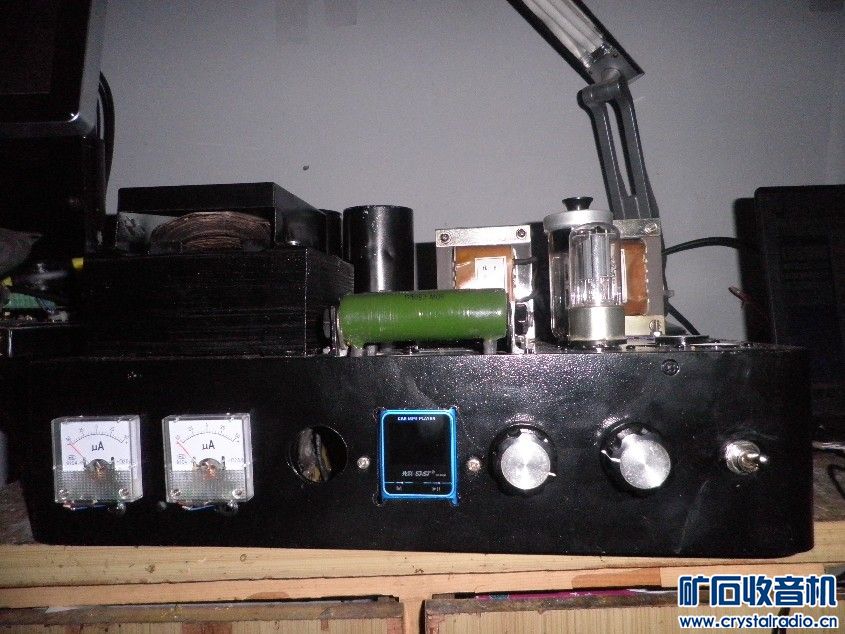

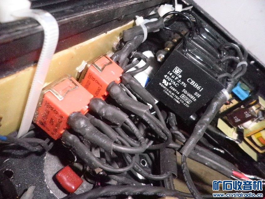

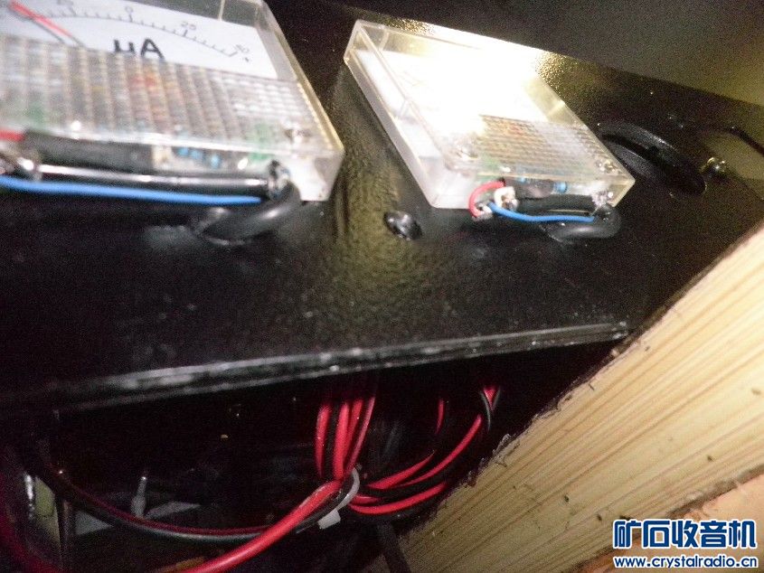

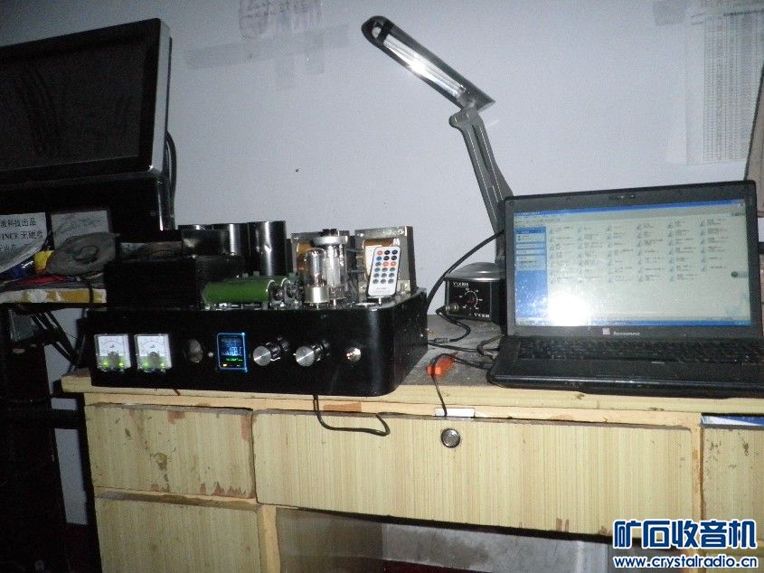

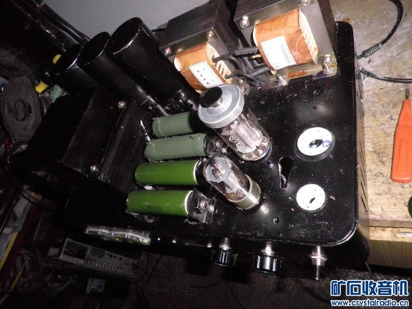

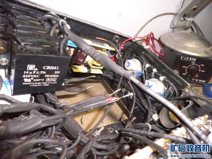

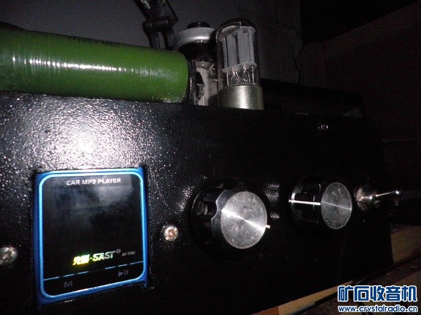

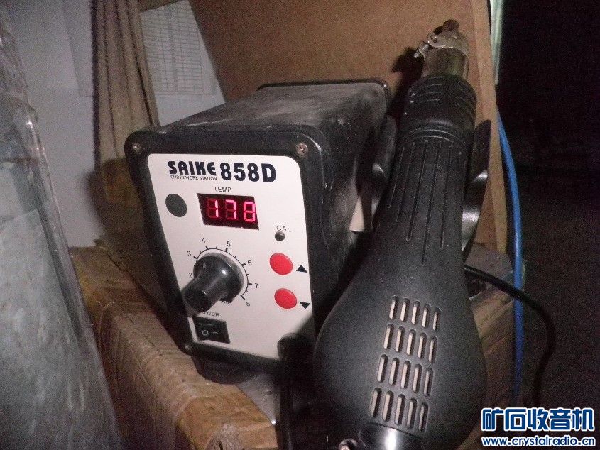

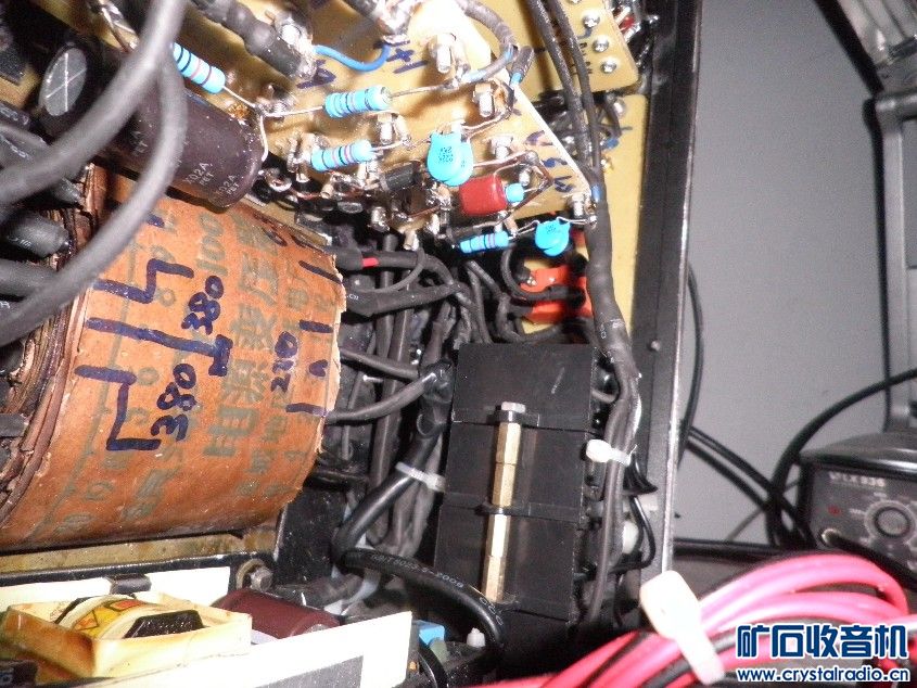

机器在加快速度制造之后,今天终于把主要部件组装完成,期间为FU50共准备了4种规格的热缩管,所有的线材除交流220V,直流5V之外,全部用耐高温的特富龙镀银线,一般的线材最少外面都有两层热缩管的,最多的接头有5层热缩管,一层一层的用热风枪吹,所以加工这些线材就很耗费时间的,毕竟安全第一位重要的,电子管机器的电压远比晶体管集成电路来的高,可以通电调试了,先只接交流保险,调试半边,通电灯丝没有问题,点亮了,甲电500V,装上高压直流保险,在通电,喇叭有自激啸叫,原来输出的反馈信号接反,更正后,没有问题了,计算机下载歌曲到MP3,打开遥控器,一切正常,这个屏流选的小,FU50阴极串2K50W线绕电阻,确实跟海版主说的那样效果,声音很清丽柔和,女声的喉音可以分辨出来,感觉跟6P1不在一个档次,明显要好听的多,非常耐听,明天调试另一个通道,明天还有一个重要的工作,就系那个VT138,要组装上去,看看漂亮的猫眼,做电平指针到底啥效果,

机内线路让人为之一震!!     工程够大的

相对于金工件的加工,这个里面的线路算简单的了,尤其这机箱到手只有一个,规划加工搞错了的话,那就真的报废的了,(就要花钱买了),这里面有的小东西看起来不咋的,其实加工才叫麻烦,像自己做UV表里的灯

该搭焊就搭焊,估计比现在强。

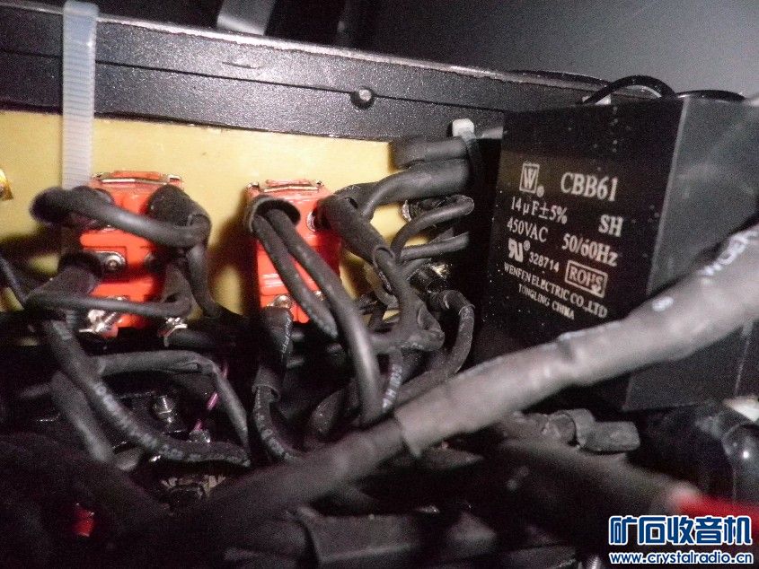

感觉飞线太长太凌乱,易感染交流噪声
高压绝缘也只需针对几路高压线路,在裸线和接头处套管加强即可,一般的线材耐压都够了的.
说的不对还请见谅.

确实搭棚的绝缘远超PCB的FR4材料,且机械强度更高,不怕拔插电子管宝贝
发表于 2014-2-28 16:20:33 |
配线全用黑色的热缩管套上了、满眼黑调试改进的时候多累眼呀!!!

不喜欢热缩管,热塑后很硬

感觉象汽车线束的风格。
发表于 2015-9-12 09:16:23 |
干脆用PCB做算了,乱七八糟,什么时候触电还不知道
