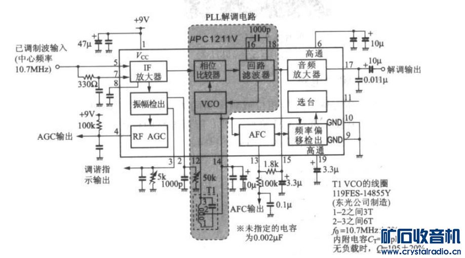

版主老师图中的T1 VCO线圈(119FES-14855Y 东光公司制造);现在有什么型号可以代换的啊;或者用什么现在常见的型号改造一下,今天我也遇到这些问题,正好有你的帖子学习一下
 楼主| 发表于 2015-1-8 13:22:15 | 显示全部楼层
dxhdtv 发表于 2015-1-5 10:27
版主老师图中的T1 VCO线圈(119FES-14855Y 东光公司制造);现在有什么型号可以代换的啊;或者用什么现在常见 ...
我查了一下网上的资料.及拆解了几个FM中周,都与图标数据差很多.非按图中数据重绕不可

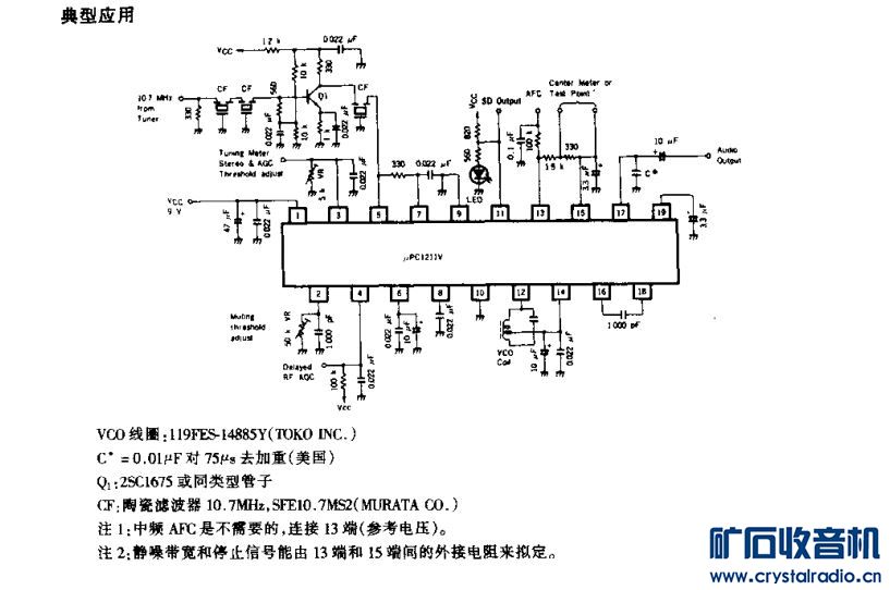

今天我也搜索了一些资料发现另外的资料型号有一点不同是119FES-14885Y ,但VCO线圈真正的样子看到了,希望给你灵感

你尽量取原线圈绕吧.若没原件可取任何FM中周.电视机中周

以前就买了这个UPC1211V的IC,现在想玩所以要找资料制作,没有VCO线圈的,现在这些资料都是网上找的,如要自己绕,这些铜线的线经取多少?还有下图的线圈3T 1/8;14T 1/8;loop是表示什么意思,虽然有一些可能猜出一点的意思,但还是要问问;以前没有怎么弄过线圈,现在要补习了
 楼主| 发表于 2015-1-10 00:20:04 | 显示全部楼层
dxhdtv 发表于 2015-1-9 20:26
以前就买了这个UPC1211V的IC,现在想玩所以要找资料制作,没有VCO线圈的,现在这些资料都是网上找的,如 ...
这个图纸是仪器上的专用图纸,不一定于你有用.圈数后面的分数是线圈直径的英规表示. 1/8 约合3.4mm
至于FM中周的线的线径,不必太在意过于强求非此不用,绕好后动一下磁芯或铜芯,就能轻易把使用不同线径
的影响补回
