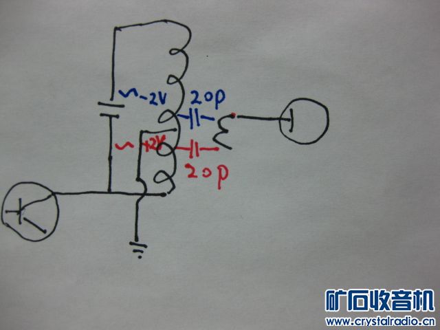

求知无足 发表于 2014-3-10 12:26
这个绕线的线序,把次级绕组夹在初级绕组的中间,很新颖。学习了。我过去都是先绕次级再绕初级的。:hands ...
因为现在DIY高质素机很多.如;每级中频45--78DB的高放大率中放级.三级中放的高级机等.
而过去中频高放大机失败者亦在帖中有见.
所以绕一个高级机专用的好中周.很可能是庞大二三十管机的关键
001图是表示次级绕在初级少圈端之外.除磁交连外.还有分布电容的不容忽视的交连.它严重破坏了原电路的阻抗比.
或会到不可控
002图是表示次级在接电源的抽头段绕入.初级与次级是在初级极低交流电压段夹入不但.而且被正反两向的两组电压.
以上图半数量的分布电容感应入次级.故感生电压总和原理上是0.
003图是最坏情况.用这中周电路应无法控制.
只有用002图这种中周才有可能与陶瓷虑波中频级一较雄雌.
由于中周可任意设计到最佳匹配.频宽也可轻易选取某型号中周而设定.中周中放级放大远胜陶瓷虑波中放
目前可任意选陶瓷虑波器阻抗.频宽的器件并无可选择.只有小猫几只.且阻抗完全与晶体管输入/输出特性对不上号javascript:;

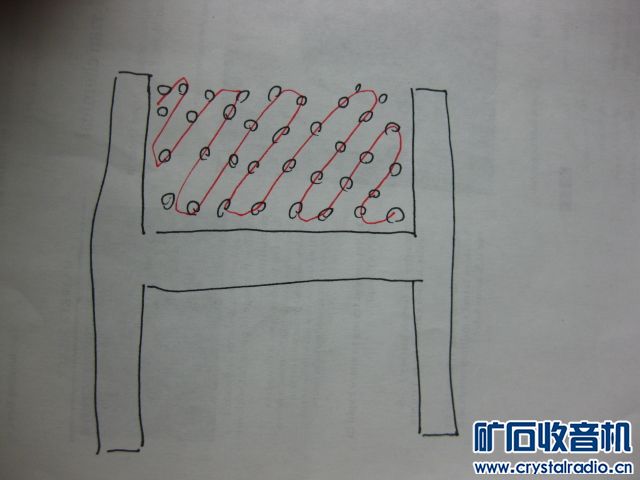

 楼主| 发表于 2014-3-11 12:28:23 | 显示全部楼层
大千世界 发表于 2014-3-10 19:49
中周绕的整齐肯定会增加中周Q值的,。
你这肯定又被我否了.真是【斗气冤家朋友】
由于平绕分布电容大.早年有人发明了蜂房式.但象这样的磁芯没法实现.有人发明了斜绕式.见图005javascript:;
