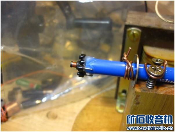

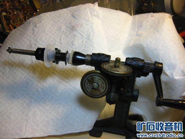

原来基本都是如图的底视图这样排列;初级;首端;接C极及电容      抽头;接电源.       末端;接电容
拆看了一堆中周.只有一个初级绕法不同.其他全部如图javascript:;
是故意用石腊的.也曽在绕线机軸上放块不钻孔线路板.用焊钖固定..谁知中周绕好了.脚也跛了一两只
用小木块...等各种方法都无所谓.因地制宜.就地取材.各施各法.能用.省钱为尚
固定无须大力.因为0.08的线不到200克力就断了.我选石腊是干净.容易清理.

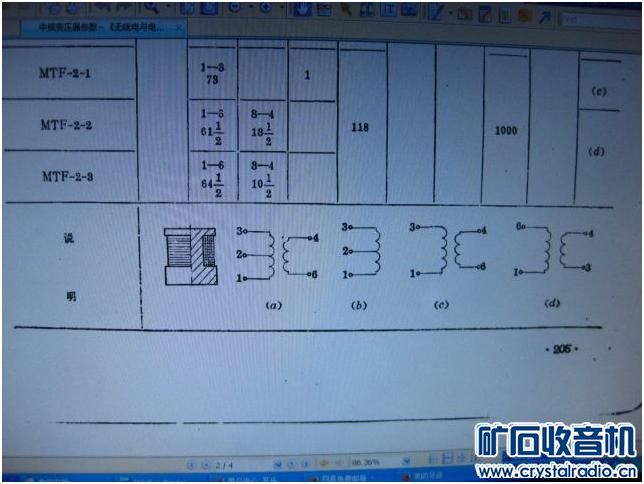

TTF-1对不上.用园珠笔顶部的接轴连接腊粘,
绕制的排序是这样;
  A; 先绕接C极端.到抽头处剪断.
  B; 然后绕制次级
  C; 再在抽头处接上线.绕完初级
绕法不可改动.改动后装机发生啸叫声无任何方法可排除
焊接要注意;把【上锡】和【焊接】两步严格分开.否则会焊坏基座的塑料的.后期生产的漆包线不必去漆.漆是自溶的
一些AM中周/本振数据.本帖完

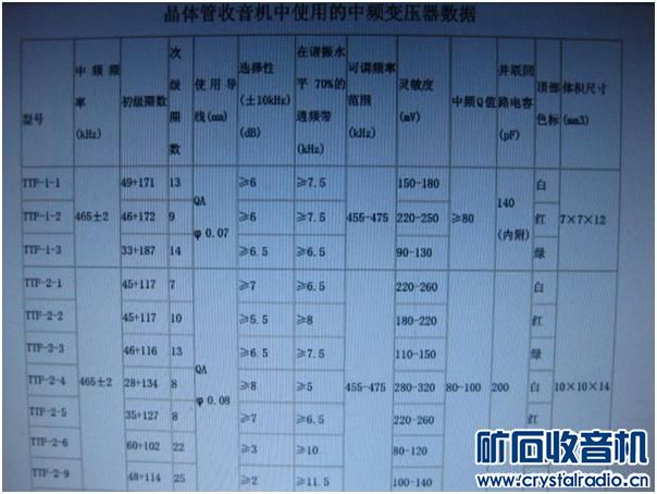

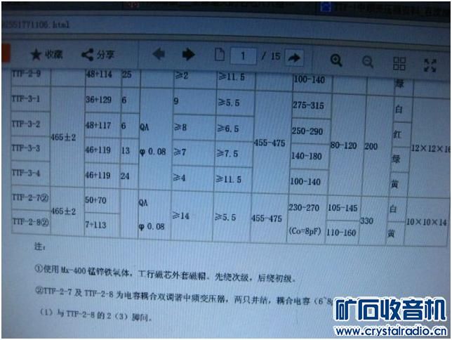

这个问得好!我漏了
本振次级应先绕.有抽头的多圈组应后绕.并把至抽头圈数少的冷端帖次级
本帖源于niushengqi网友的中夏套件.经本区多位天皇巨星级师傅帮跟帖.仍无起色
只好假设配件第一中周发错配件;发成双调谐中周中的首中周
数分钟前终于找到这个真假猴王中【土行孙】的资料了javascript:;

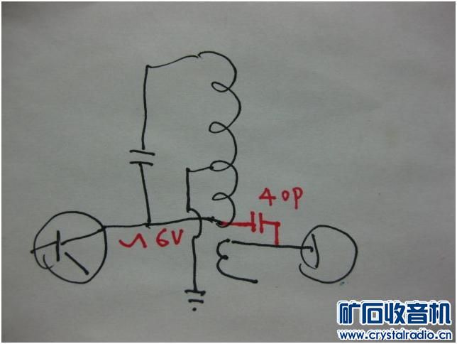

这是我回忆一些名厂实例的做法.而非我个人的发明.实际上这样初次级的电容互耦分布电容最少.于是决心把这老一辈的技术心血.
以文字型式.刻凿于矿坛
胆机也存在这样一些迷团;上海某型号收音机及另一小牌子〔工农兵?〕管机.五十年灵敏度不低落.这些老前辈的DIY技巧
技能.如我们不能破解.便会流失
我的题目;【简易】没说清;磁芯不拆出中周线圈座.可轻易与绕线机粘连.更重要的是;各线圈端一清二楚.绝不会错位
一般中波与中频芯可互换.     短波和FM中周可互换.  现在由于Q表的普及.矿友们还测到短波和FM时.铜芯比磁芯Q徝还高
因为现在DIY高质素机很多.如;每级中频45--78DB的高放大率中放级.三级中放的高级机等.
而过去中频高放大机失败者亦在帖中有见.
所以绕一个高级机专用的好中周.很可能是庞大二三十管机的关键
001图是表示次级绕在初级少圈端之外.除磁交连外.还有分布电容的不容忽视的交连.它严重破坏了原电路的阻抗比.
或会到不可控
002图是表示次级在接电源的抽头段绕入.初级与次级是在初级极低交流电压段夹入不但.而且被正反两向的两组电压.
以上图半数量的分布电容感应入次级.故感生电压总和原理上是0.
003图是最坏情况.用这中周电路应无法控制.
只有用002图这种中周才有可能与陶瓷虑波中频级一较雄雌.
由于中周可任意设计到最佳匹配.频宽也可轻易选取某型号中周而设定.中周中放级放大远胜陶瓷虑波中放
目前可任意选陶瓷虑波器阻抗.频宽的器件并无可选择.只有小猫几只.且阻抗完全与晶体管输入/输出特性对不上号javascript:;

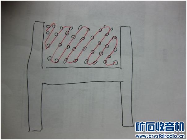

由于平绕分布电容大.早年有人发明了蜂房式.但象这样的磁芯没法实现.有人发明了斜绕式.见图005javascript:;
