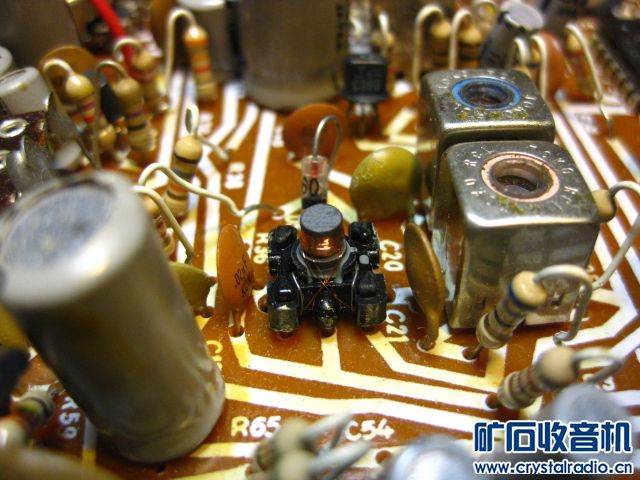

一提起绕中周.个个都面有难色.打了几十年工的粗手指.一拿起那头发丝般的漆包线和脆弱的线圈座.一绕就线断.再绕座子被
夹裂了
其实如果没有绕线机.只要造个简易绕中周旋架.即使绕一组中周.一会儿就绕好了
但是.中周线圈那是首.那是末?我们来作个调查javascript:;
原来基本都是如图的底视图这样排列;初级;首端;接C极及电容      抽头;接电源.       末端;接电容
待续
日本制的中周
日本制的中周

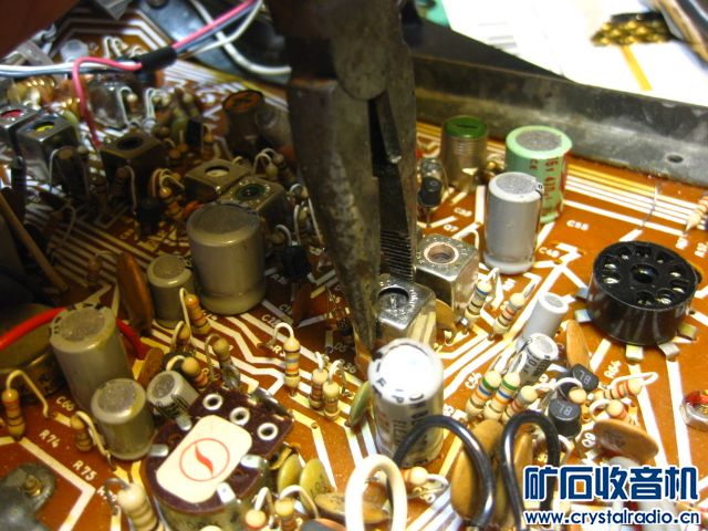

拆去外壳
拆去外壳
看到线的排序
看到线的排序
韓国制的中周
韓国制的中周
脫去外壳
脫去外壳
看到线头的排序
看到线头的排序
在电路板上看到一个高频变压排序也一样
在电路板上看到一个高频变压排序也一样
一个TTF-2中周
一个TTF-2中周
一个TTF-1中周
一个TTF-1中周

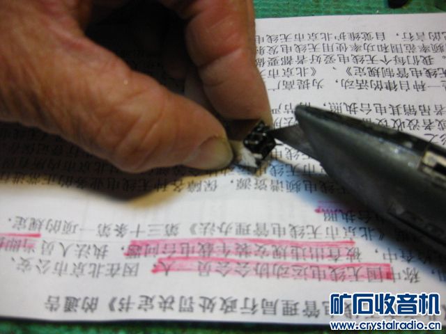

绕制的排序是这样;
  A; 先绕接C极端.到抽头处剪断.
  B; 然后绕制次级
  C; 再在抽头处接上线.绕完初级
绕法不可改动.改动后装机发生啸叫声无任何方法可排除
焊接要注意;把【上锡】和【焊接】两步严格分开.否则会焊坏基座的塑料的.后期生产的漆包线不必去漆.漆是自溶的

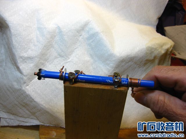

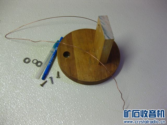

 楼主| 发表于 2014-3-10 06:34:12 | 显示全部楼层

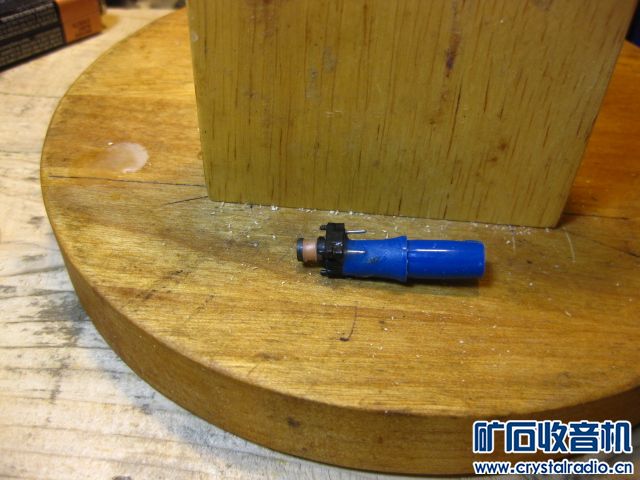

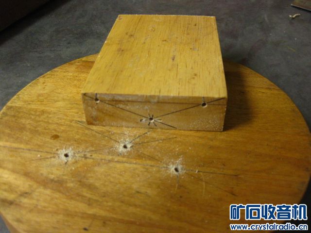

造个简易绕中周【机】javascript:;
对应在底座和立柱上钻三个孔
对应在底座和立柱上钻三个孔

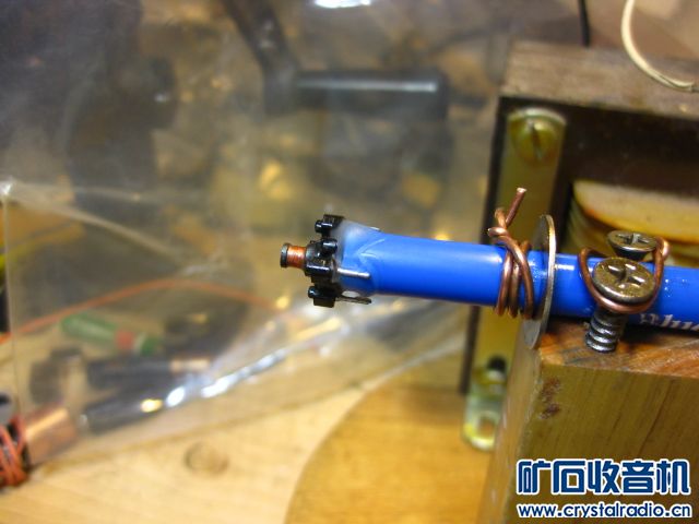

找支废园珠笔一段金属线.几个木罗丝
找支废园珠笔一段金属线.几个木罗丝
把转轴装上.用石腊粘上中周座.就可绕线用了
发表于 2014-3-10 06:47:16 | 显示全部楼层
石蜡还要加点松香固定 磁芯不易脱落。
 楼主| 发表于 2014-3-10 06:59:30 | 显示全部楼层

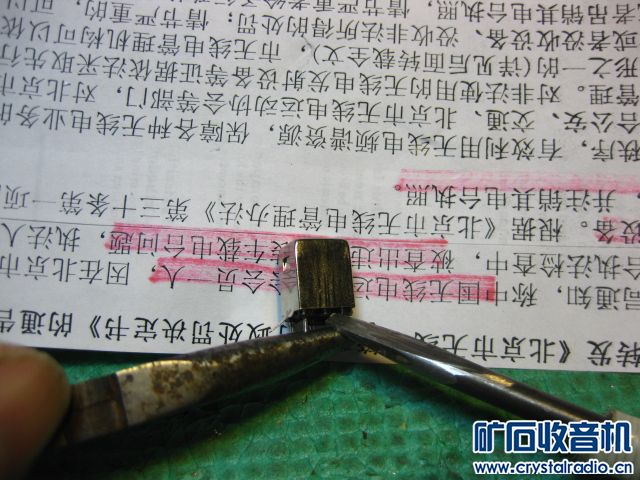

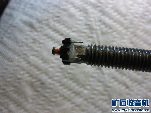

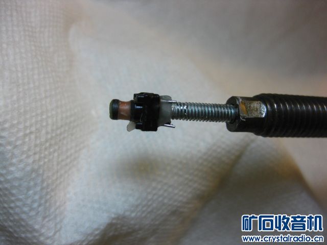

拆看了一堆中周.只有一个初级绕法不同.其他全部如图javascript:;
TTF-1对不上.用园珠笔顶部的接轴连接腊粘
如有普通绕线机以腊固定TTF-2骨架
如有普通绕线机以腊固定TTF-2骨架
细部
细部
軸是经銼平才可配TTF-2座还发现中心定位孔有罗紋
在中心孔罗纹配上罗丝.稍修一下丝头.就可用石腊粘上TTF-1中周座基了

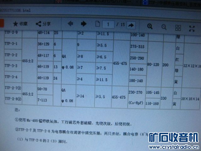

一些AM中周/本振数据.本帖完
