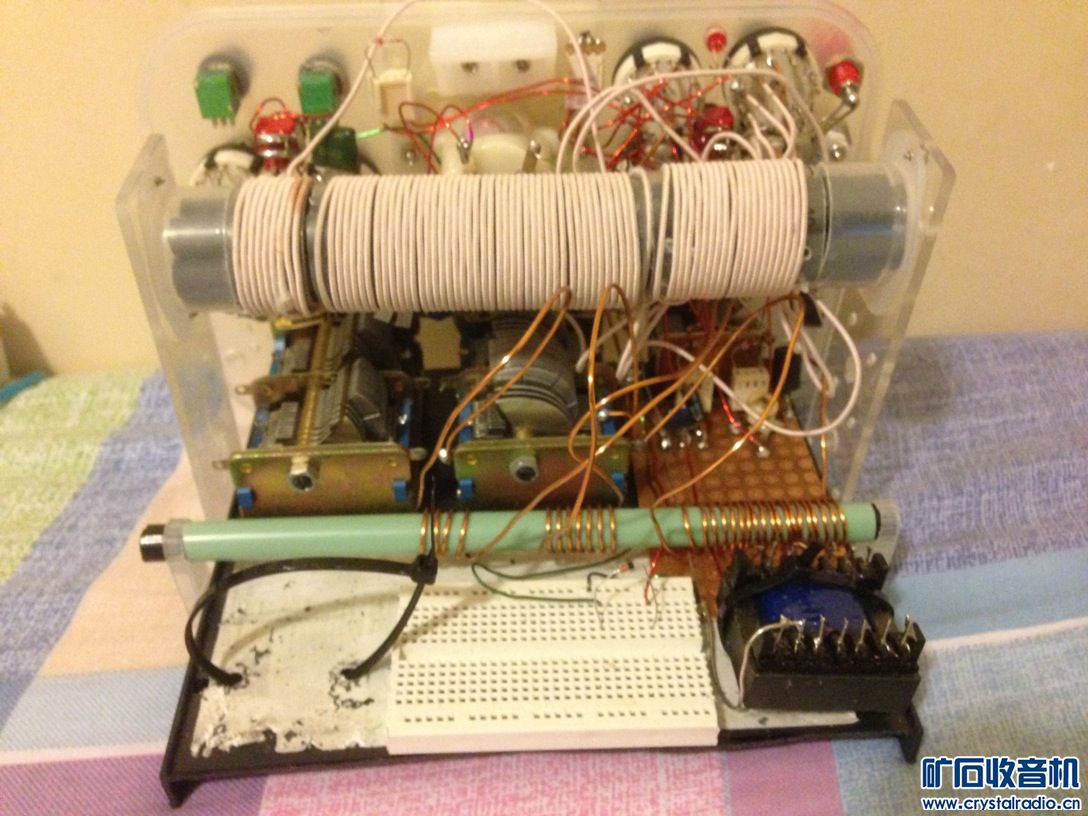

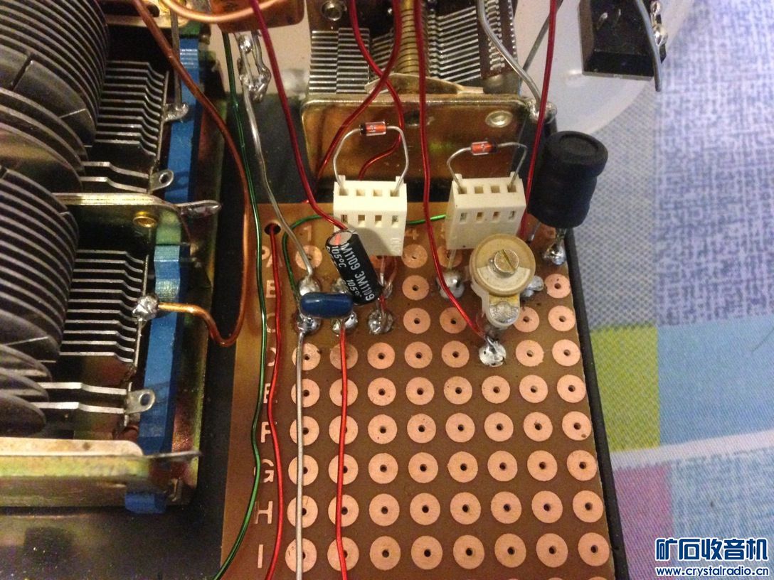

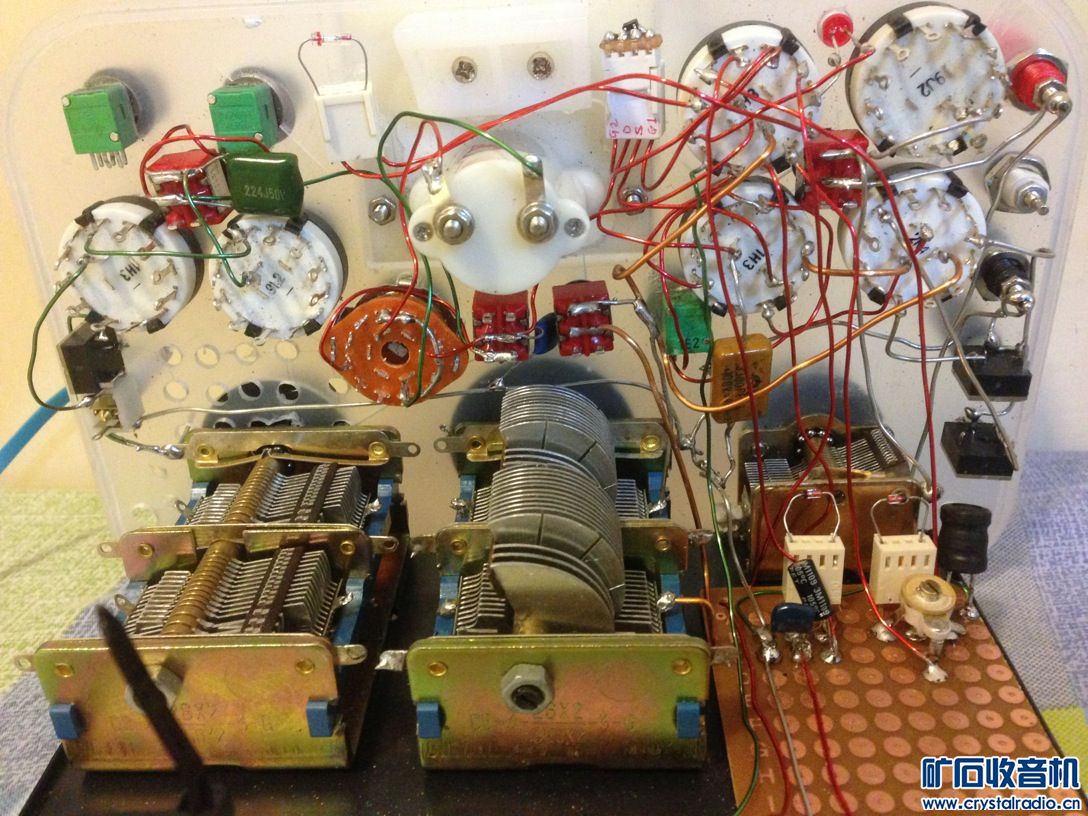

今天完成了其他检波电路的焊接。
明天上线圈和T725变压器.
发表于 2014-3-18 16:18:00 | 显示全部楼层
线上没有标志
最后自己全找不到了
还有 关键的地方要加上有标志的测试点 以后好能测量和交流,测量点在图上也要有一样的标注。

作天装了中波及短波磁棒线圈和多功能电流电压儀表. 今天要装自由电能电路及T725.
其望周末可测试.

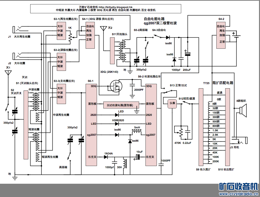

这两天正在一面测试, 一面更改线路.
初步测试, 中短波都能收到.
3DQ 电路和二极管电路, 陳宪文电路也试过, 能達到预其效果.
发现单用可变做天调效果不佳, 输出不高.
有短
改了加上可变在调天线线圈后 输出增强數倍.
戴夫电路不给力, 还是把它換成前版主qg2007 的双二极管检波电路.
终于想通了自由电能的供电电路和无源电路之间的选择电路.
又加了选择制S13去测试自由电能的效果.
发现仪表电路有错, 已改政. 及用50uA 电流表去免强测100mV电压不给力.
可能要找个万用表头简单些.
这是新的线路图:
Screen Shot 2014-03-23 at 11.32.03 pm.png Screen Shot 2014-03-23 at 11.34.10 pm.png Screen Shot 2014-03-23 at 11.34.26 pm.png
希望下周完成测试, 然后上些视频及文章详解.

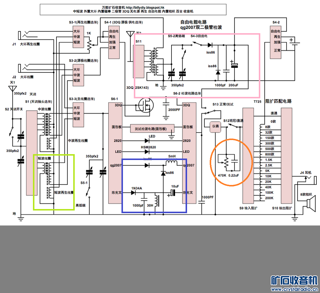

能给说说下面几个问题吗?
磁棒上的白管是什么材料的?
图中几个点出来的电路 原理是什么?比别的电路好在什么地方?
线圈参数是多少
谢谢指教
学来做一下
这几个电路的原理?
这几个电路的原理?

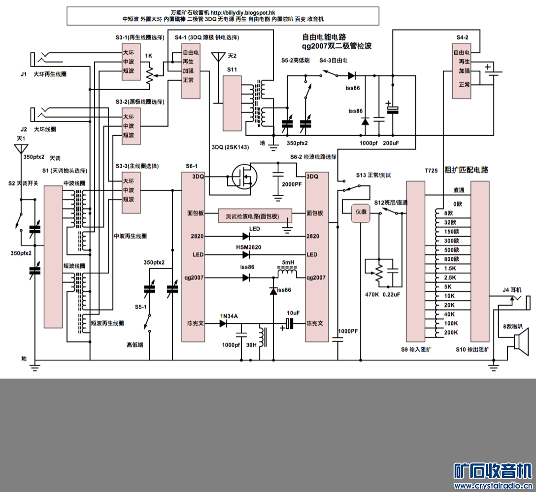

 楼主| 发表于 2014-3-24 08:37:20 | 显示全部楼层
又发现一个错误. 在选用电池或加自由电能供电给3DQ產生再生效果的同时, T725 的O欧和耳机的地端應連在一起才能有变压力器的作用.
已改电路图如下:
qing3 发表于 2014-3-24 06:34
能给说说下面几个问题吗?
磁棒上的白管是什么材料的?
谢谢你的问题.
1. 短信波线圈參数,看大千世界老师的帖子:
http://www.crystalradio.cn/thread-519037-1-2.html
2. 磁棒上的白管是塑料吸管
3. 班尼电路的原理可看此帖:
http://www.crystalradio.cn/forum ... read&tid=493237
http://www.crystalradio.cn/forum ... read&tid=169981
4.图最下面的两个检波电路分别是qg2007 版主的的双二极管检波电路和陈宪文电路
a. qg2007 版主的的双二极管检波电路, 原理请看此帖:
http://www.crystalradio.cn/forum ... read&tid=401762
在讯号强時比傳统倍压检波电路所得出的电压高30-50%.
但用于讯号弱的情況则比单二极管分别不大.
b. 陈宪文电路原理请看此帖:
http://www.crystalradio.cn/forum ... read&tid=164277

 楼主| 发表于 2014-3-24 18:48:53 | 显示全部楼层
又改了线路, 加上双声耳机插坐方便患联现有的HIFI耳机.

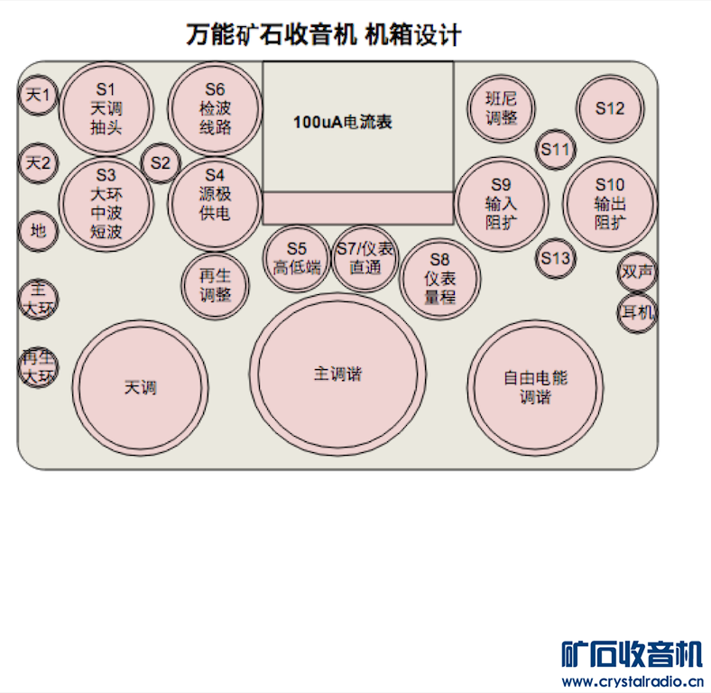

 楼主| 发表于 2014-3-25 08:33:20 | 显示全部楼层
发现自由电能线錯,改了,也简化了解多量仪表线路机箱版面.
