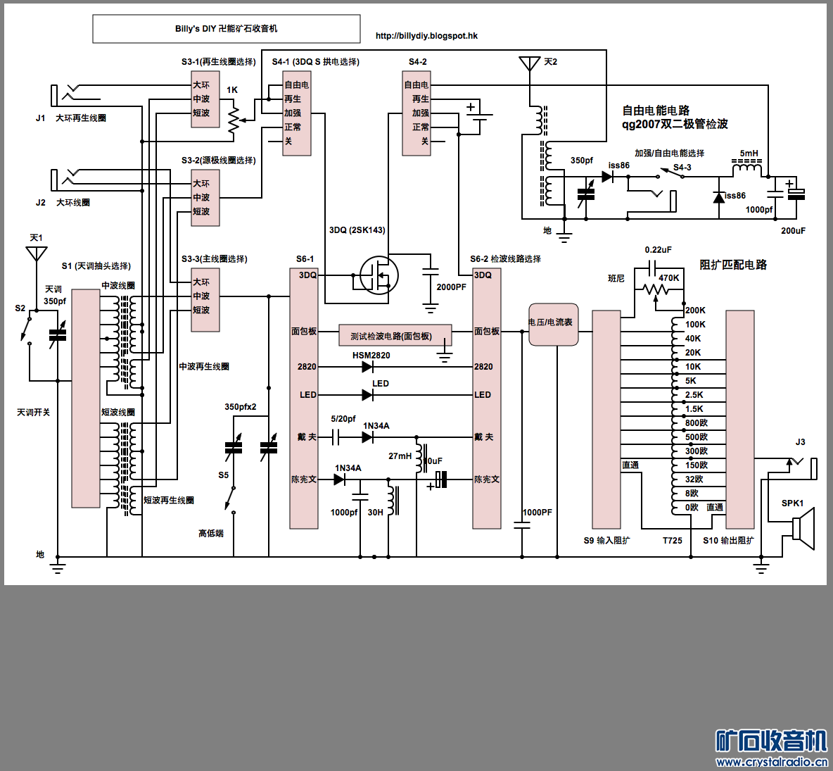

 楼主| 发表于 2014-3-9 20:30:38 | 显示全部楼层
请々
改了电路图. 天调可变的位置及 电容正负极
加上了增强3DQ源极供电和自由电能部分.用了前版主qg2007的新电路.
請各位老师看看还有什么可以改进?

发表于 2014-3-10 05:12:38 | 显示全部楼层
加上了增强3DQ源极供电和自由电能部分.用了前版主qg2007的新电 ...
S1的刀是天线热端.所以如有这刀与地的短接线.这台机就不能响了.这条线要去掉
原图是鬼佬书上的吗?
发表于 2014-3-10 09:04:25 | 显示全部楼层
天调可变如与天调线圈串联时,可变电容可以短路,如果可变是和线圈并联就绝对不能短路.

 楼主| 发表于 2014-3-10 12:22:49 | 显示全部楼层
原图是鬼佬书上的吗?
说得對,改錯了。今次的线路全都是參照本坛各位老师的好帖,沒有鬼子佬的份兒。
 楼主| 发表于 2014-3-10 12:23:50 | 显示全部楼层
明白了。谢谢.

发表于 2014-3-10 13:47:09 | 显示全部楼层
qg2007双二极管检波电路,我试过了,好像效果不行啊。不知道是我做的不到位,还是什么原因。希望楼主将这个电路的实际使用效果介绍一下。谢谢。
