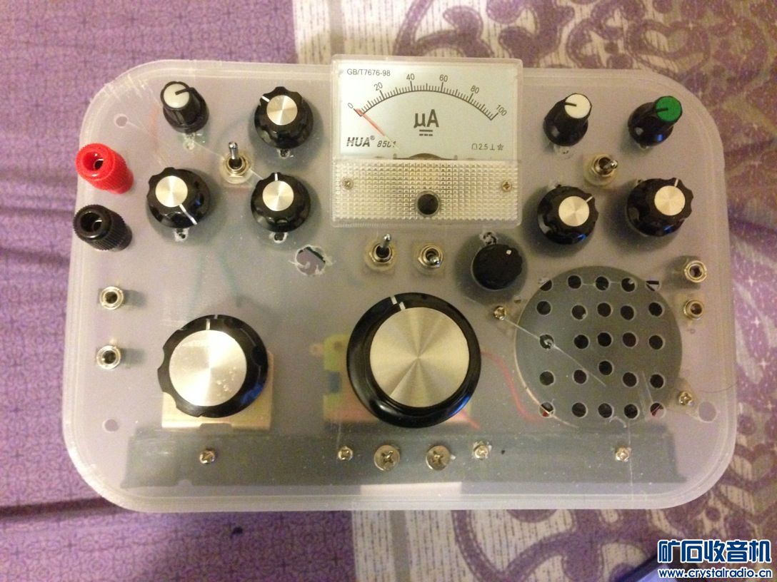

想做一部万能矿石收音机.
參考了坛上各位老师的精考制作.
已设计了线路和机箱板面.
不日焊接.

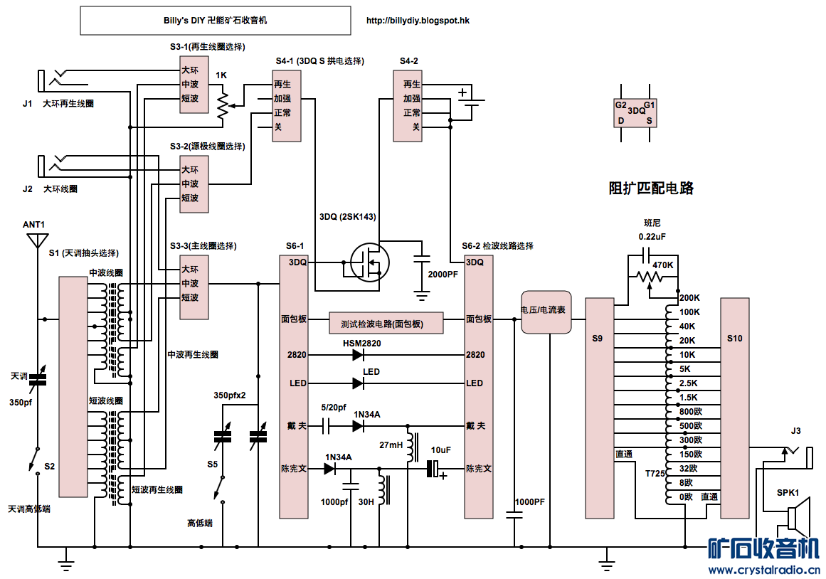

补充内容 (2014-3-9 20:31):
改了电路图. 加上了增强3DQ源极供电和自由电能部分.用了前版主qg2007的新电路.

发表于 2014-3-8 18:08:05 | 显示全部楼层
“ 大全 ”  矿 机 ! 加分了!!
效果如何?
 楼主| 发表于 2014-3-8 18:12:57 | 显示全部楼层
lq19512003 发表于 2014-3-8 18:08
“ 大全 ”  矿 机 ! 加分了!!
效果如何?
还未焊接. 之前有用面包板测试, 发现不易携带, 所以有此想法做个有面包板供测试的,又有面扳和机箱, 方便携带.
估计要花一两星期焊接及测试.
期待“万”能矿机早日竣工。另:陈宪文电路中隔直电容为100P?是否太小了。
 楼主| 发表于 2014-3-8 18:25:02 | 显示全部楼层
那應是多少好些?
发表于 2014-3-8 18:35:58 | 显示全部楼层
电容大一些沒坏处,应在0.5u以上,用到2u-10u也行。

 楼主| 发表于 2014-3-9 01:29:30 | 显示全部楼层
谢谢老师. 改了电路图.
发表于 2014-3-9 11:31:48 | 显示全部楼层
cheungbx 发表于 2014-3-9 01:29
谢谢老师. 改了电路图.
天调可变应在天线和S1的刀之间.而用一个开关作;有天调/无天调选择.把天调电容作开/短路
