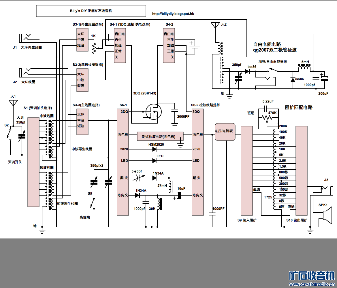

 楼主| 发表于 2014-3-10 19:48:08 | 显示全部楼层
最后改好的图.
这就动手做了.
发表于 2014-3-10 20:00:25 | 显示全部楼层
这样多东西?如何调试啊》
有个调试方案没有?
 楼主| 发表于 2014-3-10 20:32:53 | 显示全部楼层
xinlizixun0207 发表于 2014-3-10 13:47
qg2007双二极管检波电路,我试过了,好像效果不行啊。不知道是我做的不到位,还是什么原因。希望楼主将 ...
之前用面包析试过, qg2007 双二极管检波在讯号强時比傳统倍压检波电路所得出的电压高30-50%.
但用于讯号弱的情況则比单二极管分别不大.
如你家有良好的天地线可以一试.
 楼主| 发表于 2014-3-10 20:36:30 | 显示全部楼层
qing3 发表于 2014-3-10 20:00
这样多东西?如何调试啊》
有个调试方案没有?
等我裝组完再向各位滙報调试和效果.估计要两星期左右

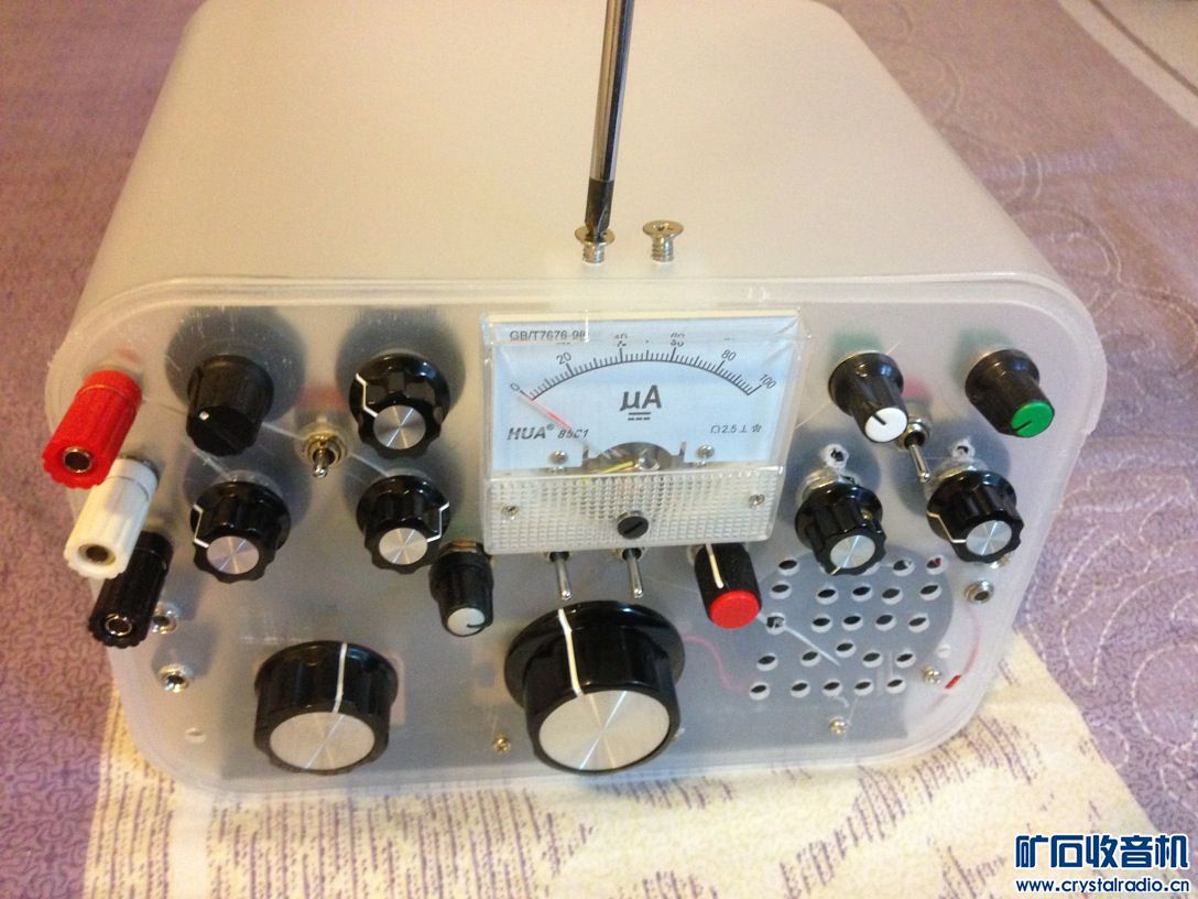

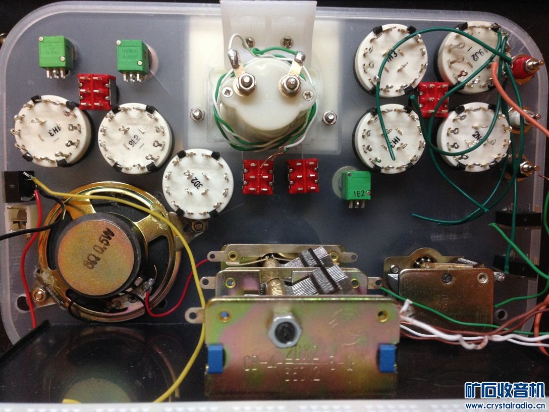

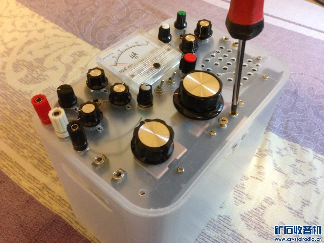

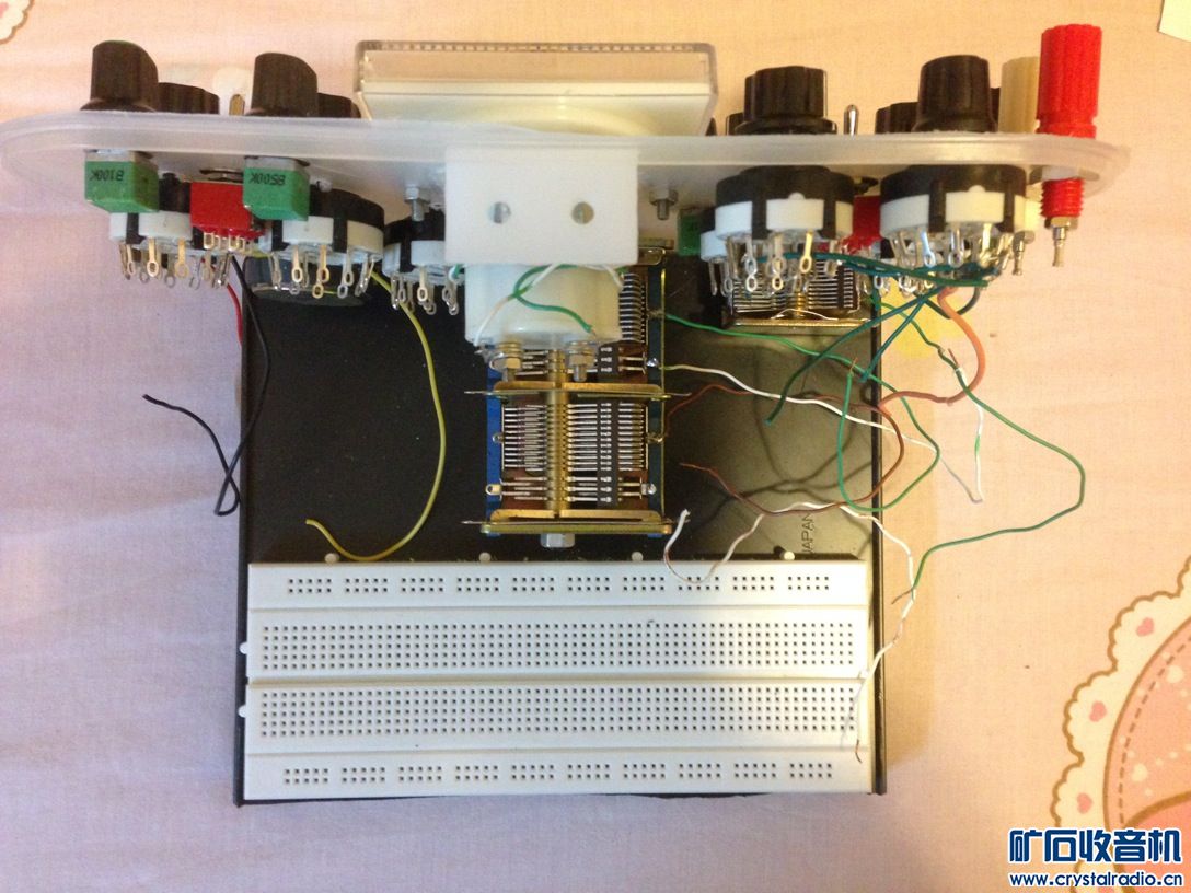

 楼主| 发表于 2014-3-10 22:46:04 | 显示全部楼层
剛剛整理了机箱,欠些令件, 週末去買. 先上些图.
IMG_5959.JPG IMG_5960.JPG IMG_5958.JPG IMG_5957.JPG IMG_5955.JPG IMG_5956.JPG IMG_5954.JPG IMG_5953.JPG

能先按分块 或是按各个自立的电路给说说原理吗?先不要放一起,分开来说
给我们讲一讲
谢谢了
发表于 2014-3-11 14:25:04 | 显示全部楼层
请教楼主,这个电路的工作原理。我一直弄不懂。qg2007老师好像没有这个电路的解释。
我想知道各位老师们对这个电路的实验结果。我试验失败了。
