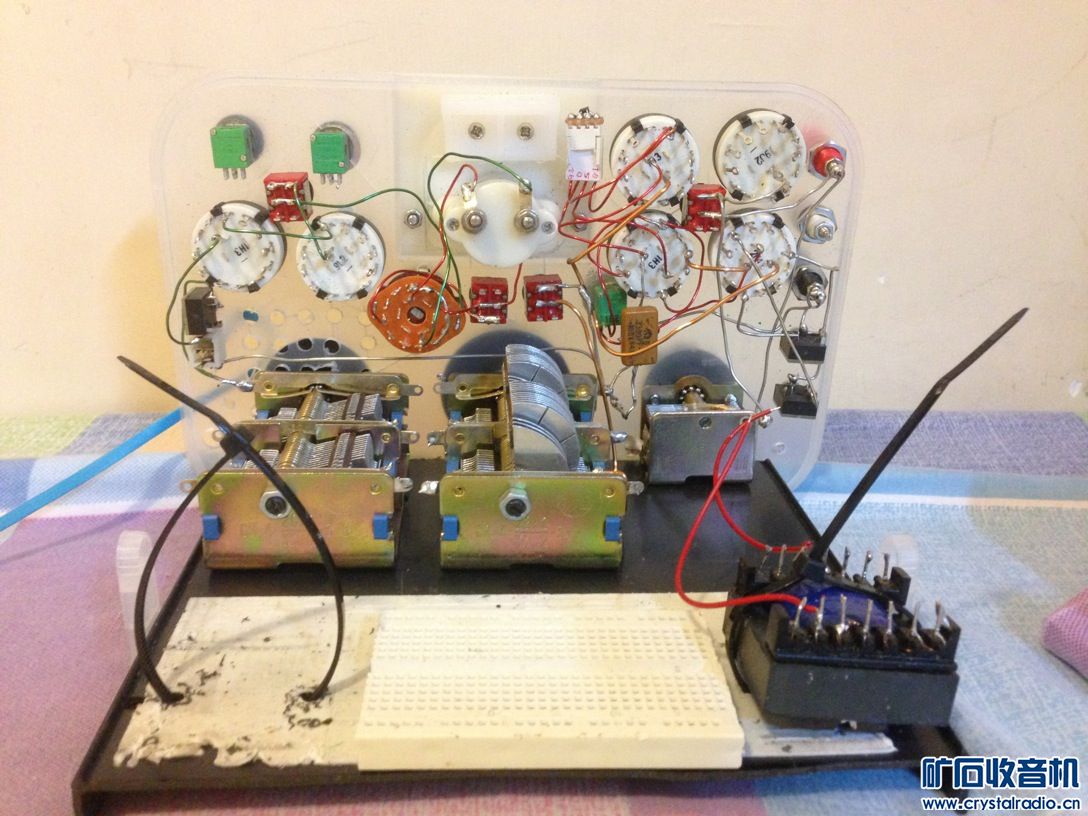

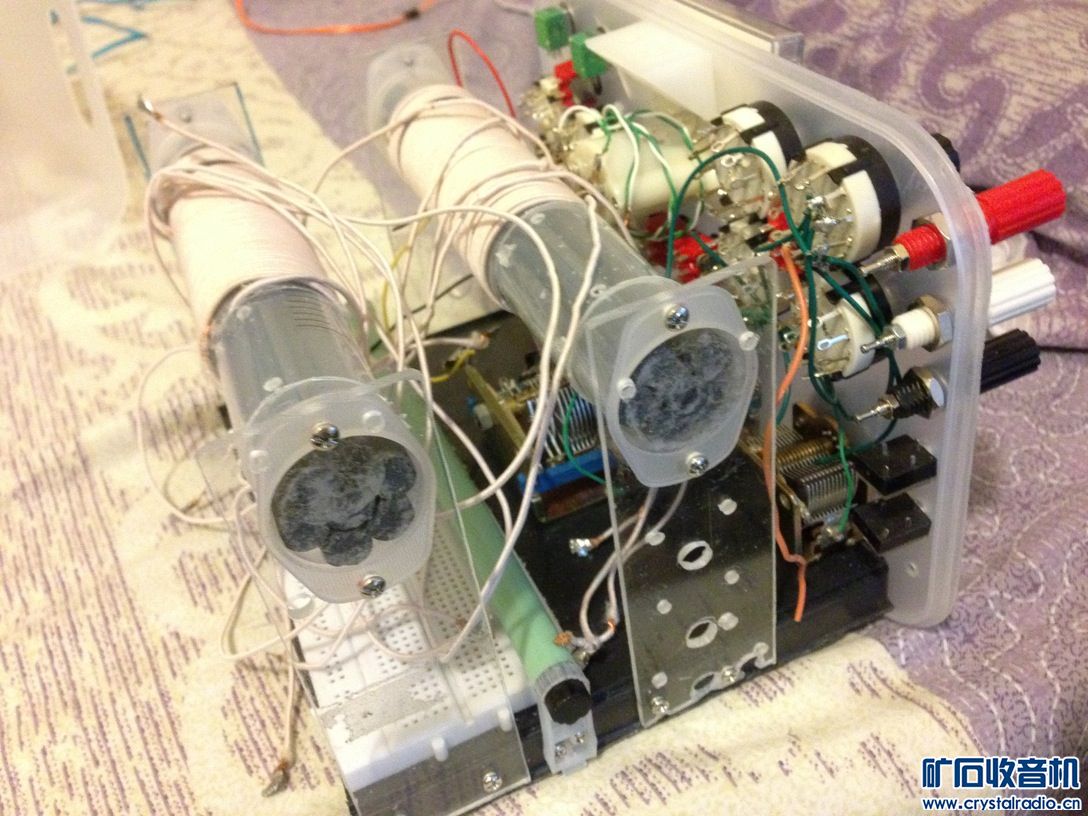

 楼主| 发表于 2014-3-17 09:11:00 | 显示全部楼层
報告一下进度:作晚完成大环到3DQ检波的线路。接上0.04x660 李滋线绕的一米直径呼啦圈大还,离电台十公里收到三强一弱共四个台。响度不下於之前做的3DQ矿机。
把面版上预留给啦叭的位置改來放自由电能电路的可变电容。啦叭只好放在則面。
剛好有个破T725,150欧至10K一段可用作陈宪文电路中的30H。
下一部要用0.04x660 李滋线绕所有中波线圈和用1.2毫文鍍银铜线绕所有短波线圈。
再完成其他检波电路的焊接。
尚有一疑问:自由电能供电这塊不太明白一,不知怎样加进电路中,望坛上各位髙手解答。

 楼主| 发表于 2014-3-18 01:38:56 | 显示全部楼层
今天完成了其他检波电路的焊接。
明天上线圈和T725变压器.
发表于 2014-3-18 16:18:00 | 显示全部楼层
线上没有标志
最后自己全找不到了
还有 关键的地方要加上有标志的测试点 以后好能测量和交流,测量点在图上也要有一样的标注。
