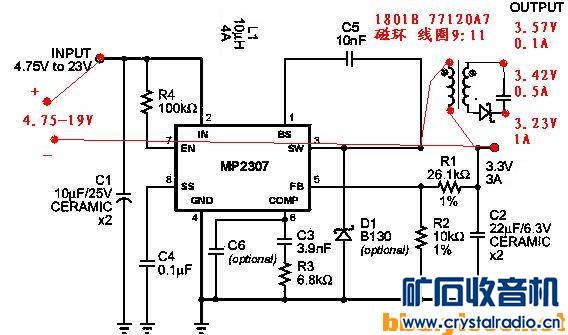

想单做一个3R3测量稳压管,能提供线路图吗。谢谢。

 楼主| 发表于 2014-3-9 21:09:58 | 显示全部楼层
一楼有说哦;就是把3R33的两个51k电阻换成120k,使输出电压最大(我是13.5v的输入,换成120k电阻输出电压12v左右),然后去掉原电感,用小磁环重新绕制。
根据你输入电压尽量提高输出电压,可以使电感线圈 初、次级比例小一些。我改成输出12v,初、次级1:4,就是初级10圈、次级40圈。参考图:注意电感线圈同名端!
还要注意40几v输出滤波电容后面到测量端一定要加电阻(2k左右)防止冲击电流太大烧稳压管。另外一般的肖特基二极管不能用,上去就烧,我烧了几只才想起肖特基一般耐压都在40V以下,换成4148就好。输出滤波电容我用的贴片10uf的。

谢谢。准备试一试。请问限流,恒流都是靠2K电阻?
 楼主| 发表于 2014-3-9 22:28:35 | 显示全部楼层
就是电阻限制冲击电流,不是恒流。2k电阻短路电流18mA左右。如果你测试几十v的稳压管电流就小很多了。我开始没有加电阻结果测试一颗蓝色的LED上去就烧了。
 楼主| 发表于 2014-3-9 22:46:43 | 显示全部楼层
另外还要看你的输入电压是多少v的,如果输入电压高,就不能照上图的升压接法,正常接法就行,就是说输入负极直接接地,不用接到输出正极。否则输入电压加输出的负压绝对值超过23v会烧3R33。
