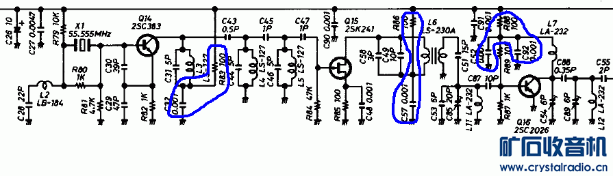

发表于 2014-2-6 19:33:05 | 显示全部楼层
笑咪咪 发表于 2014-2-6 18:06
您说的我有些糊涂了。莫非您说的是多级串联退耦电路?
如果您能上传一个简图的话,也许咱们能更加有效 ...
这个图是icom r7000收信机一个振荡器及其后面的2级选频放大级的电路图,图中篮圈内的是各级的退耦电路,每一级退耦电路相对电源而言,是并联关系。

 楼主| 发表于 2014-2-6 19:51:16 | 显示全部楼层
ace919 发表于 2014-2-6 19:33
这个图是icom r7000收信机一个振荡器及其后面的2级选频放大级的电路图,图中篮圈内的是各级的退耦电路,每 ...
虽然我是第一次见到这个,但能看明白这是三个退耦电路是并联在同一个电源上。呵呵!
