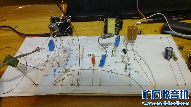

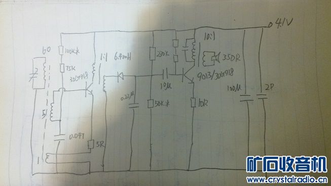

 楼主| 发表于 2014-2-13 20:20:40 | 显示全部楼层
把电路板和电路图发上来,另外还买了个铜空气可变,估计下周能到货。

发表于 2014-2-13 21:25:22 | 显示全部楼层
图中,检波电容.22U是否大了.另电源100UF旁路电解再并了一小电容貌似多余.
发表于 2014-2-13 21:36:35 | 显示全部楼层
楼主您的执着让人感动,呵呵!
您最后图中的那个230K电阻是做什么用的?
 楼主| 发表于 2014-2-14 12:18:11 | 显示全部楼层
收到,检波电容大了点,我准备改crc滤波或者clc滤波。大电容并小电容,我也是在书上看到类似电路,晚上回家查查看。上午同事帮我找到2个3DJ7,金色草帽,可以试试fet的威力了
 楼主| 发表于 2014-2-14 12:20:45 | 显示全部楼层
笑咪咪 发表于 2014-2-13 21:36
楼主您的执着让人感动,呵呵!
给检波管提供一个微小电流,可以稍微提升音量,具体多少合适我也不清楚
