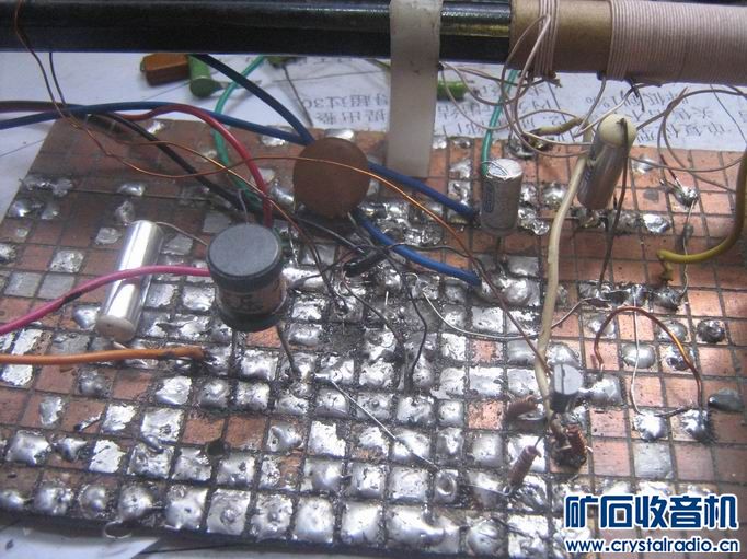

吃完晚饭,把之前的电路图整理了一下,又尝试绘制了高频交流通路和低频交流通路,因为无法量化几个电容高低频的耦合情况,所以绘制交流通路时把电容都保留了,感觉通路有点别扭,不知道对不对,希望各位老师多多指点。R3给检波二极管提供一定的临界导通电路,检波效率是否和这个R3会有关联。至于谐振和检波的阻抗我就是一头雾水了,哪位老师给科普科普。希望能专注一点把68-1彻底弄明白。

这个R3取值很重要,一般制作往往取图纸给出的数值,不一定能达到最好效果.主要取决于放大管的高频性能,
用9014,管,或用9018管在同等的HFE值下,可能相差悬殊.

用早上时间再重新焊接了一次电路,这次焊接比较整齐,元件位置做了调整,左边留有次级线圈接头和调谐线圈接地,右下留有电池接头,右边留有耳机接头,基本上比较规矩了。和前面电路的区别就是检波电路的22k电阻改为20k可调电阻。试听效果未加再生收听央广相当清楚,不知道晚上能收到几个台。检波电阻调整时发现电阻变小反而耳机音量也变小了(也许是可调电阻的调整方向弄反了)。晚上再具体测试测试。

发表于 2014-1-18 11:08:58 | 显示全部楼层
您所说的那个20K可调电阻调小时音量变小是正常的。
因为这个电阻调小会引起基极电位的降低,使得集电极电流下降。呵呵!

基极电位的变化略有复杂,一条支路通三极管发射极到地,一条支路通电阻检波管到地,应该怎么算?
发表于 2014-1-18 12:08:12 | 显示全部楼层
这个电阻应该在同等工作电流的条件下试听调整.即电池正极线中串接万用表电流档,改变一次R3,调整一次R1+R2,比如原来工作电流在1MA,那您换R3电阻后还要调整到1MA.这样一来才能比较效果.硅管机的基射偏压在0.65V左右.锗管机基射偏压在0.3V左右.检波二极管的偏压0.1V,对于高截至频率的放大管子,R3要大,反之要小.一般要使二极管的偏流在3-10UA较好,过高的偏流使小检波效率下降,同时机器的背景噪音大.在实际的锗管样机中,R3从10K-150K,试用的管子有3AG1E,3AG28,3AG96D,管子的截止频率为60M,,200M,600M.管子HFE都在100-120.以3AG96D机器灵敏度最高.
与3AG96D管子接近的有硅管9018,您可以试下.
实际的调整如下,在频率高端接受一弱台,调整R3最响即可.从几百K大往小调.您会发现小信号声音变大,再往下不变大了,R3即调好了.

明白,下午我就试着调整。我之前测试过三极管的基极电流,大概不到10微安的样子,4006的放大倍数大概100的样子,ft好像是100m

昨晚做了调整,在射极加10r和0.047u电容后,感觉声音并没有明显的变化。调整完基地电流后,在调整R3时也会影响到基极电流的大小,需要反复调整,最佳位置很难确定。灵敏度、选择性和音量互相制约,看来调试真是个很专业的技术活。
发表于 2014-1-19 10:41:52 | 显示全部楼层
昨晚做了硅管68-1线路机,试用了3DG6,9011,2SC1674,3DG80,以用9011,2SC1674管效果最好,两种管的HFE都在90左右,低端灵敏度足够,高端收一弱台,1674比9011响一倍不止.电池6V.二极管偏压电阻100K.高频变压器双线并绕200T,电感量2.2MH.工作电流1MA.可收11个台,比用3AG13草帽管装的68-1机效果要好.
9011管在IC=1MA时,实测值FT=130MHZ.1674无测,手册参考值500MHZ.
