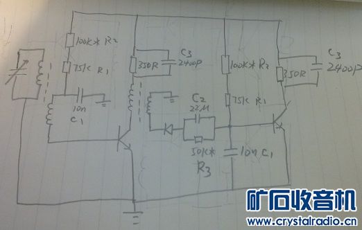

把高放低放分开,参照原电路绘制了电路图,可能这样会便于分析电路和调试电路。不知道这样绘制合适不?

这两天比较有时间,就把电路图重新画了,检波还是采用68-1的模式(略有变化),高放不变,高放低放间用10u电解耦合。昨晚把电路焊好了,试听了一下,感觉强台声音比原68-1要大,灵敏度似乎有所改善(听到一个英文台,可能是是XX之音),白天可以听到两个台,一个央广,一个湖南本地台。但是选择性不好,我怀疑是不是因为线圈谐振回路的Q值变大了。

这个高频变压器的绕法来自“木子”,双线同绕,我用的这个磁芯大约150匝的样子。之前用过200:300效果似乎不太好,如果有时间再绕个2:3的,看看升压变压器到底能否提高检波效果。我有把电路完善了一下,给检波二极管加了一点点偏置电流(同一个台音量略大),又给高放管射极加了10r的电阻,总体效果有明显改善,但是选择性还是不好,似乎没有原68-1单管电路的选择性好。上新图
发表于 2014-2-2 20:22:49 | 显示全部楼层
选择性不好,主要是磁棒天线回路的有载Q值不高,按照常规的绕法,采用7*0.07线.低端可以达200以上,高端可以达150以上,空载下选择性以能基本满足要求.为此只能采取减轻回路负载来提高有载Q值,可以把次级线圈少绕几圈,我试过最少2圈,6圈以上变得很劣.最后采用初级64圈,次级3圈,相距20MM.加上再生后,选择性与外差机可比上下.

前后级如采用同一种管子,估算后级低放的输入阻抗在2K左右因高放管兼做低放管的输入阻抗也在2K光景.估计效果不大.参照书上的数据,在高频输入电压30-50MV数量级时,
检波器负载阻抗由2K提高到6K时效率提高约一倍[.06MV-,11MV].在2K的负载阻抗条件下,高频检波输入电压由30MV提高到50MV时,输出[.06MV-.094MV].在6K的条件下,高频检波输入电压由30MV提高到50MV时输出[.11MV-.174MV]仅供参考.手头如有9014之类的高倍管做低放管可以试试.

收到,检波电路负载太小,那我就把低频放大管的射极加电阻,手头找到一个110变12变压器,准备用到350欧的耳机做阻抗变换,这样就有余地给射极加电阻了

抽点空把电路改了,将调谐次级减了4匝,现在大约4匝(初级没有数,可能80匝的样子).另外给低放管射极加了个100欧电阻,输出加了一个120:12的阻抗变换变压器,喇叭还是350欧的SHH-1。
选择性改善了很多,音质变化说不清楚。整体性能又有提升,电路和实物如图,焊接水平略有提升。
