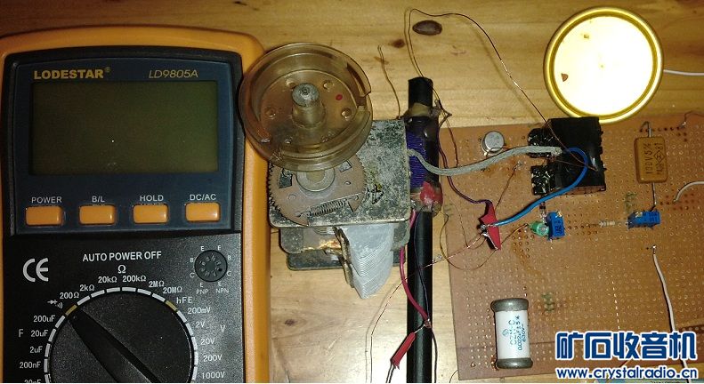

 楼主| 发表于 2014-1-19 11:22:03 | 显示全部楼层
我刚才用乐达lodestar ld9805a测量下高频变压器的初级,电感16mh,wow,是不是太大了?
 楼主| 发表于 2014-1-19 11:26:33 | 显示全部楼层
300圈的是38mh
 楼主| 发表于 2014-1-19 13:42:39 | 显示全部楼层
重新绕了高频变压器,2股同绕,150匝,电感4.16mh。电路工作良好,电路其他部分未做调整,声音略大。将3dg4006改为3dg918b(放大倍数类似,ft=400M),音量明显增大。看来3dg918b更适合。晚上再继续测试。(还有一个管子3da5109,ft=750M)
 楼主| 发表于 2014-1-19 19:50:26 | 显示全部楼层
刚才关了电脑试听了一下,可以收到好几个台,音量很大,但是好像有点串台。看起来目前这个68-1电路板基本调试到位了,电阻r1还可以加大一点,现在的工作电流是1.2ma,感觉略大。再焊一块板,把这些元件搬个家,再测试

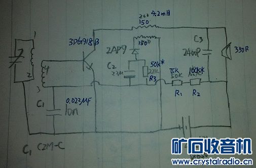

 楼主| 发表于 2014-1-19 22:30:47 | 显示全部楼层
重新焊了板,改了两个电阻,重新布局,刚才试听收到八九个台(未加再生),似乎通过调整R3(加大)可以减弱串台。具体改动我都写在图纸上了,声音洪亮,工作电流大约1ma的样子。这个电路做了两个星期,让大家见笑了,感觉68-1的电路做成现在这个样子对我来说已经合格了,期间因为有木子老师的指点,电路性能得到不少改善,同时也学到了不少知识,磨练了焊接技能和简单电路的布局经验。下周有时间还准备耐心的把这块板好好调整一下,看看R3的变化到底会给收音带来什么影响。与经典电路区别比较大的有两个地方,第一个是三极管,3DG918B的效果最好,另一个是来自木子老师的高频变压器1:1绕法(目前我是150:150,电感大约4.2mH),后面上图。知识与能力的贯通还是需要一定的时间来沉淀。感谢木子老师!!!
发表于 2014-1-20 07:28:21 | 显示全部楼层
山上 发表于 2014-1-19 22:30
重新焊了板,改了两个电阻,重新布局,刚才试听收到八九个台(未加再生),似乎通过调整R3(加大)可以减弱 ...
朋友您好,呵呵!
一直关注您的制作,也为您那锲而不舍的精神所感动。但有一点,也就是自己走过的路,我直说出来,希望不要见怪。
您说自己的知识与能力得到提高,我觉得不过是胡乱改动的能力得到提高,更谈不上知识了。
一个成熟的电路,其中的每个元件都有自己的功能,且各种数值都是通过计算得到的,而非是胡乱换来换去试出来的。即便通过改动使得接收效果得以提高,但也不明白其中的道理,这种心得也不能应用到其它的电路。
如果您真心想学习无线电技术,那就要踏踏实实地从基本知识学起。
电路图是“电原理图”,而不仅仅是一个“接线图”。
如果此帖引起您的不快,我诚挚地道歉。
祝您新春快乐!
 楼主| 发表于 2014-1-20 08:47:20 | 显示全部楼层
收到,谢谢你的提醒。冷在嘴上,暖在心里。能得到关心,我心里特别暖和!
我也是刚开始学习晶体管电路(学校也学过,但啥也没学到)。你所说的我认同,但我也认为持续学习的过程中必须要有一些具体成就来激励自己,提升信心。通过实践与理论结合来学习,当然最终的目标是能做出具体的东西,能用的东西,这个就是我的大致目标。我倒没有想过理论上进行设计,能看懂电路图,懂得根据手头的元件做简单的调整和调试,实现原电路预期的功能和效果,我的目标就基本达到了。
 楼主| 发表于 2014-1-20 09:06:44 | 显示全部楼层
老的电路图不一定适合现有的元件。比如磁芯,我用的是开关电源上开关变压器的磁芯,如果按照200x300绕,电路爱自激,也没法加再生。木子老师的电路用的是200x200,但电感不到3毫亨,我就绕150x150,电感4毫亨。检波分支的电阻我也加大到50k可调。最终的成品达到了与木子老师电路大致相当的效果,很有成就感。具体电路参数的实测实在是没有精力,没法在线测,焊电路确实不易,实践需要耗费比理论多几倍的精力,但可以看到实在的结果。

发表于 2014-1-20 19:39:06 | 显示全部楼层
楼主您客气了,老师当不上哈,共学共勉吧.恭喜您初装68-1机成功.单管机装响不难,但要达到各项满意指标实属不易.即使是一个成功的线路,每个人装出的效果也可能相差较大.举个例子,影响较大的有高频变压器[扼流圈]的摆位.我装机一般离磁棒4CM远,而且接入时试接初级两头,接收低端一电台,以声音最小接入,这样可以加大的再生量,以提高灵敏度.这些细节书上少写的.具体的细节还有很多哈.关于单管机选择性其实和R3是矛盾的,R3越小选择性越差,但自动音量控制作用越强.选择性差是检波后的直流分量通过R3加到放大管基极造成的.可以取消R3,二极管正极通过一大电阻接电池正极也一样能正常工作.但放大管基极失去了直流分量,无自动音量控制作用,大信号容易产生过载失真.可以根据所在地信号强弱变通调整.
 楼主| 发表于 2014-1-22 12:15:24 | 显示全部楼层
这两天我看了检波电路的介绍,有个名词“平均电压负反馈”,对于68-1电路的接法,应该是平均电压正反馈吧。请答疑
