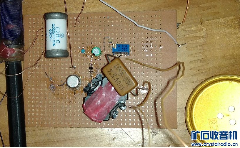

历时两个星期终于把我的68-1调试好了,之间反复焊接了四五次,线圈,耳机,电容都尝试过好几种,目前的效果比较满意,但是还有改进的余地。后面准备尝试用双磁棒,再加磁棒屏蔽,等找到合适的漆包线再重新绕下高频线圈。
三极管用3dg4006,检波管用2ap9,c1用瓷封纸电容CZM-C,C3的电容类型我也不清楚,耳机用SHH-1(350R)
再生用发射再生,图纸上没有画出来。
感谢各位老师的指导,虽然板子非常简陋,但很有成就感,学到很多知识,整个过程有非常好的体验。

这两天又重新焊了一块洞洞板,用新买的透明玻璃泡2ap9替换了老的黑管2ap9,感觉选择性和灵敏度都有提升。0.01u的电容改为0.022u纸质密封电容。高频变压器换用了一个拆下来磁杯磁芯,耳机并联的电容换用了2400p的云母电容,绕组仍然是200X300,磁棒和线圈没有变化。整体感觉比前一个焊的板音质要好,选择性和灵敏度略有提升(大概的感觉,不一定准) rc1.jpg
发表于 2014-1-15 20:37:08 | 显示全部楼层
高频通路,检波滤波电容由.01U增加到.022U可以增加不少音量,并可减少检波失真.电容再大音量反减同时高音放不出.我的单管机就是用的.022U电容.

 楼主| 发表于 2014-1-15 20:58:39 | 显示全部楼层
木子 发表于 2014-1-15 20:37
高频通路,检波滤波电容由.01U增加到.022U可以增加不少音量,并可减少检波失真.电容再大音量反减同时高音放不 ...
这次焊接板整体元件都比较高,2400p的云母和0.022u的纸电容因为都是老元件,舍不得把长管脚剪短,明后天准备换新电容,2400p有一个小的涤纶电容可以替换但是0.022u的纸电容暂时还没有合适的替换,看来得买几个无极性的电解电容做替换了。慢慢试验吧,尽量把这个68-1做到极致
发表于 2014-1-15 21:22:02 | 显示全部楼层
2200P的旁路电容最好接上,可以消除高音频噪音,消除耳机收听时的人体感应,并可在原来的基础上适当的增加再生量,提高单管机灵敏度.单管机性能有限,每个零件都要用到恰到好处不容易哈.
 楼主| 发表于 2014-1-15 21:28:37 | 显示全部楼层
嗯,收到,耳机的旁路电容接了2400p的,云母电容体积有点大,如果换用涤纶电容就会小巧不少。电容脚短些可能也会有利于提升整体效果。

发表于 2014-1-16 09:55:28 | 显示全部楼层
山上 发表于 2014-1-15 21:28
嗯,收到,耳机的旁路电容接了2400p的,云母电容体积有点大,如果换用涤纶电容就会小巧不少。电容脚短些可能 ...
如果具体点;电流0.3mA. 0.7mA. 1.2mA. 各收多少台
未加再生收多少台.加再生最好收多少台
这样就好了. 有利于以后DIY有个思维方向.发展容易沿学术方向.
也会摸到不少高频放大电路的门路
