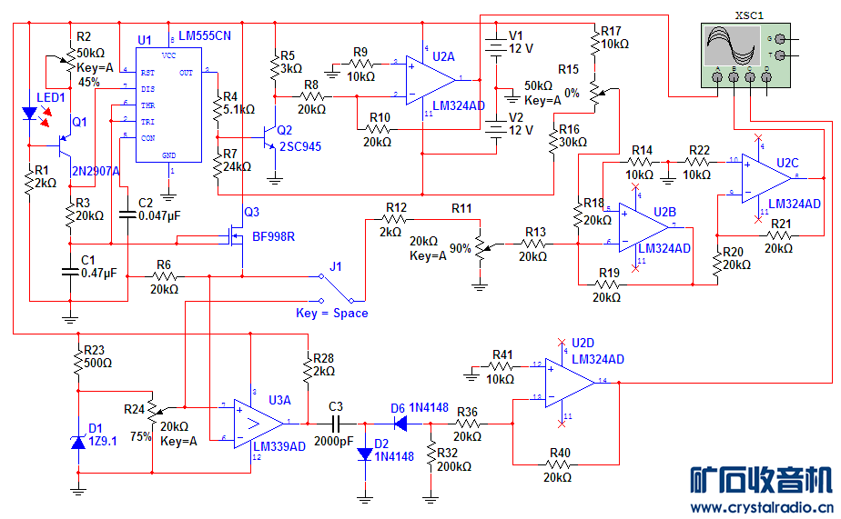

①锯齿波的频率大约为20Hz,其幅度、频率、垂直位置、逆程宽度等指标都可以调节;
②发现电压比较型频标可以在扫频过程定位好,然后再打到调试位置测频率,可操作性还是不错的;
③还有一个问题,电压比较型频标经过运放和两个非门的处理,其延时的影响会不会大?
④不能确定的是:逆程脉冲宽度应该多宽才合适?它对水平基线的虚实有影响吗?
      电路比较复杂,用洞洞板工程偏大,定制PCB又担心改动太大,所以先发个贴,征询一下意见。

发表于 2014-1-8 09:25:28 | 显示全部楼层
电压比较型频标经过运放和两个非门的处理,其延时的影响不会很大,即便有影响,也可以在标定时修正.
谢谢参与讨论,加运放主要是将极性反转,加两个非门是想让频标形状更好。
 楼主| 发表于 2014-1-8 11:17:12 | 显示全部楼层
考虑到Q1基极承受的电压可能太大(大约十几伏),在其基极串上一个10k的电阻。

不过你这个电路弄得够复杂的了,似乎应该有比较简单的方案.你这个仿真做的挺好,这是哪个版本的仿真软件?

仿真软件是NI Multisim 11,电路是复杂了些,而且还没有画全,频标点只画了一个,实际做的时候还要LM339,四个比较器用完(或者用两个LM393)。
    简单的电路以前做过,但发现效果不够好,这次做仔细一点,复杂一点。

这是最新拼凑的电路图,更加简洁一些,可惜仿真通不过:
Error Message From Simulation: doAnalyses: Timestep too small
Error Message From Simulation: tran simulation(s) canceled
原因不明。

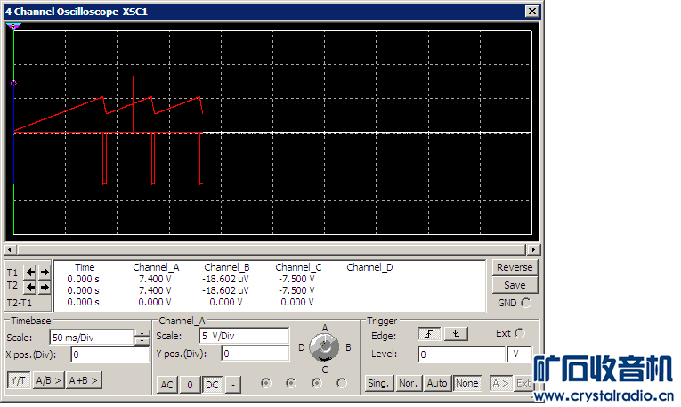

8#电路图经适当修改,仿真可以走一小段时间,波形如下:

LM339的频标检测,如何做到在锯齿波逆程阶段不进行检测呢?断开LM339的供电回路?

最新设计,这次用一个三极管替代那个非门,基本上将4个频标都画上了。

将频标点简化成一个后仿真能通过了,同时将LM339的负电源改接到地。
PCB也设计好了,可惜遇到放假,只好等到节后了。
