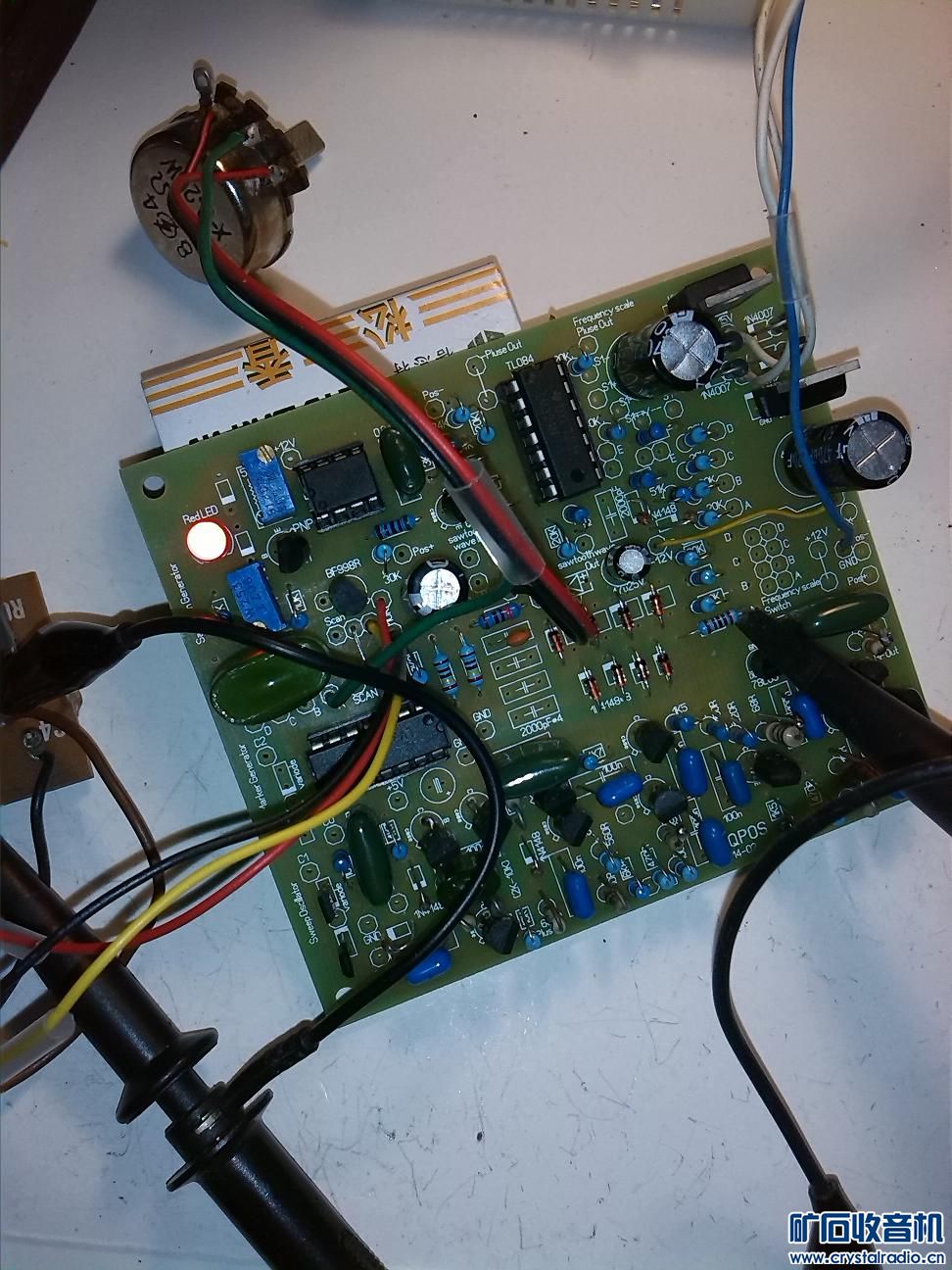

只好用细的电线来接续管脚了,发现新型小电阻的引脚合用。
 楼主| 发表于 2014-2-28 16:50:28 | 显示全部楼层
板子基本焊好了,通电一次成功!

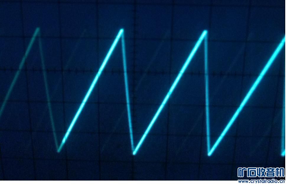

锯齿波部份也跟仿真效果相近。

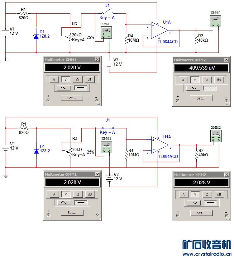

30#电路可能还有些问题,当切换开关S1切换到各频标点时会造成电压下降达零点几伏。
 楼主| 发表于 2014-3-2 10:38:26 | 显示全部楼层
看来只好取消第5个频标点,用多出来的那个运放作为电压跟随器了:
