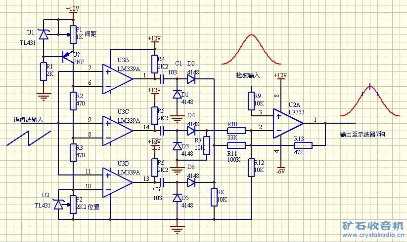

基于锯齿波比较的频标电路:
下面这个图式基于锯齿波上的每个时刻的电压对应于扫频频率。用对锯齿波电压比较产生一个主频标和对称两边的副频标。
但使用前需用频率计测试所对应的频标位置。---断开锯齿波与扫频电路、示波器X轴的连接,(但示波器的X轴还是与扫频电路连接)接入电位器调节,当频率计读数为频标的频率时,记下光点(或垂直线)在示波器X轴的位置,然后接上锯齿波电路(断开电位器),调节位置电位器,使最左边的副频标在正确的位置,再调节间隔电位器,使另外两个频标位置正确。要注意的是,在整个调整过程中不可以调节示波器的X轴增益和X轴位移。

修改了一下。使得频标脉冲更好。

 楼主| 发表于 2010-8-30 14:11:36 | 显示全部楼层
原理其实很简单:
1、U1、Q1、P1、R1构成可调恒流源。改变电流可以改变各比较器基准电压的差值,从而改变间距。
2、U2、P2构成稳压,改变电压可以改变第一个频标的位置。
3、比较器将锯齿波电压和各频标的基准电压进行比较,转换成方波(负逻辑)。
4、C1、R7(C2、R8;C3、R9)构成微分电路,将各变化沿转换成尖脉冲。
5、D2(D4;D6)将负脉冲(对于与方波前沿,即下降沿)送入下一级处理。D1(D3;D5)提供后沿脉冲通路。
6、以LF353运放为中心的电路将频标脉冲和检波后的幅度信号进行合成,R11决定主频标幅度,R12决定副频标幅度。R13决定信号幅度。

这个电路是昨晚睡床上构思的,没经过实验,但应该问题不大,原理很清晰,也许元件参数会需要作一定的调整。朋友们有问题的话可以探讨。

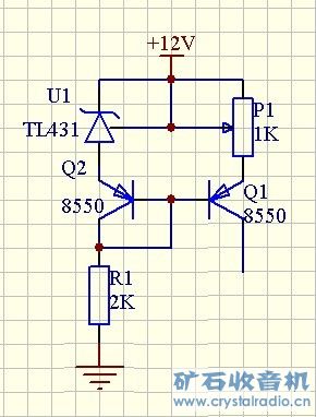

Q1、U1与P1组成的恒流源是否再考虑改一下?假定P1位于中点500欧姆处,Q1的eb结-2mV每度的变化,将在其上产生约4uA的正向电流变化,这一变化在下面所串接的两个470欧分压电阻上各产生约+1.88mV的变化,对于比较器,翻转已经足够了,这将使频标在设计的位置上发生随温度变化而变化的结果;如果扫描锯齿波的幅度足够大,这一误差在视觉领域完全可以忽略不计,但是从设计上来说,最好改变一下恒流源的结构,以抵消这种在计算上是比较可观的影响。
抱歉!个人观点供参考。
 楼主| 发表于 2010-8-30 21:22:14 | 显示全部楼层
回复 14# longshort 的帖子
感谢提出宝贵意见。之前考虑这个扫描锯齿波的幅度起码有5V以上,那么这点误差只占几千分之一,也就是说反映在示波器屏幕上总宽度的几千分之一,应该人眼看不出来。从频率的角度来说的话,如果扫频的范围是440---480KHz的话,也就是说宽度是40KHz,那么误差也只有几十Hz.。感觉可以在允许的程度。何况觉得如果使用前都用频率计校准的话,误差就更小了。如果朋友们觉得还是要补偿这个误差,做到尽可能准的话可以用下面的镜像恒流源替代:
