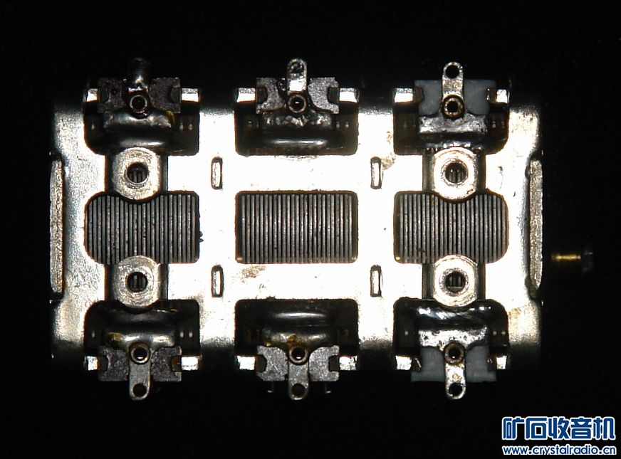

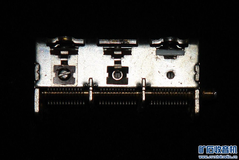

高Q值空气可变电容与低Q值空气可变电容的结构差别
发表于 2013-12-26 07:48:04 | 显示全部楼层
这个结论是?
第一  在中波?短波?上比?
第二  这个结论有什么理论根据?
第三  这个结论有什么实验说明之
第四  这个结论对三个不同的部位,谁更敏感?轴?动片固定片?定片固定片?对不同的部位,按1.2,3条细化。
第五  我们能不能对Q不高的,DIY一下,提高一下
第6    能不能做出这样的结论,低Q的一定不成。只能是买高Q的?
第7    按因果分析图,给出总结

发表于 2014-2-6 09:49:03 | 显示全部楼层
qing3 发表于 2013-12-26 07:48
这个结论是?
第一  在中波?短波?上比?
第二  这个结论有什么理论根据?
回答:第一、不论在任何频率上都有差别,频率越高,差别越大。
          第二、理论根据是介质损耗差异。
      第三、试验说明请见http://www.crystalradio.cn/thread-67177-1-1.html
          第四、定片固定材料最敏感
          第六、结论是:如果你想制作一架高质量的矿机,就应该用高Q可变。
      第七、因果关系?
发表于 2014-2-6 10:06:52 | 显示全部楼层
影响可变Q值有许多原因,个人以为:定片支架材料居第一位。第二是定、动片间距。第三是动、定片表面材质。
发表于 2014-2-6 16:24:51 | 显示全部楼层
          第二、理论根据是介质损耗差异 ...
谢谢一个一个的回答了我的问题
现在看来,要想有高的能量输出,Q一定要高
不是说能DIY一下空气可变吗
您 说    可以。右边定片架已换成聚四氟乙烯。
能不能给说具体点,我就一个,动就一定要成功。
我照去做
谢谢
