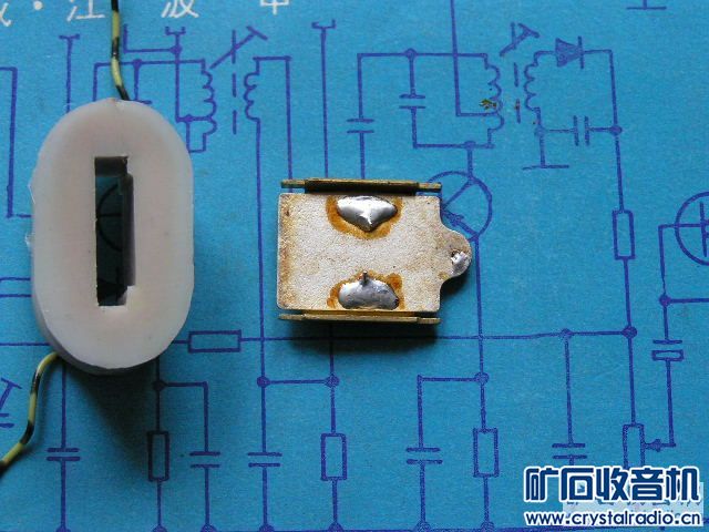

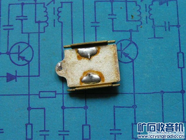

jlf1234561 发表于 2013-12-21 09:43
你这喇叭够老的,哪年的,我喜欢。
不是我的喇叭,这就是您的喇叭照片的局部放大。

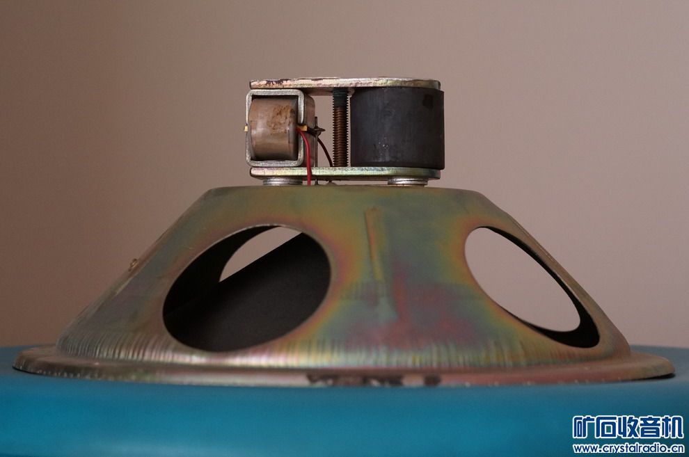

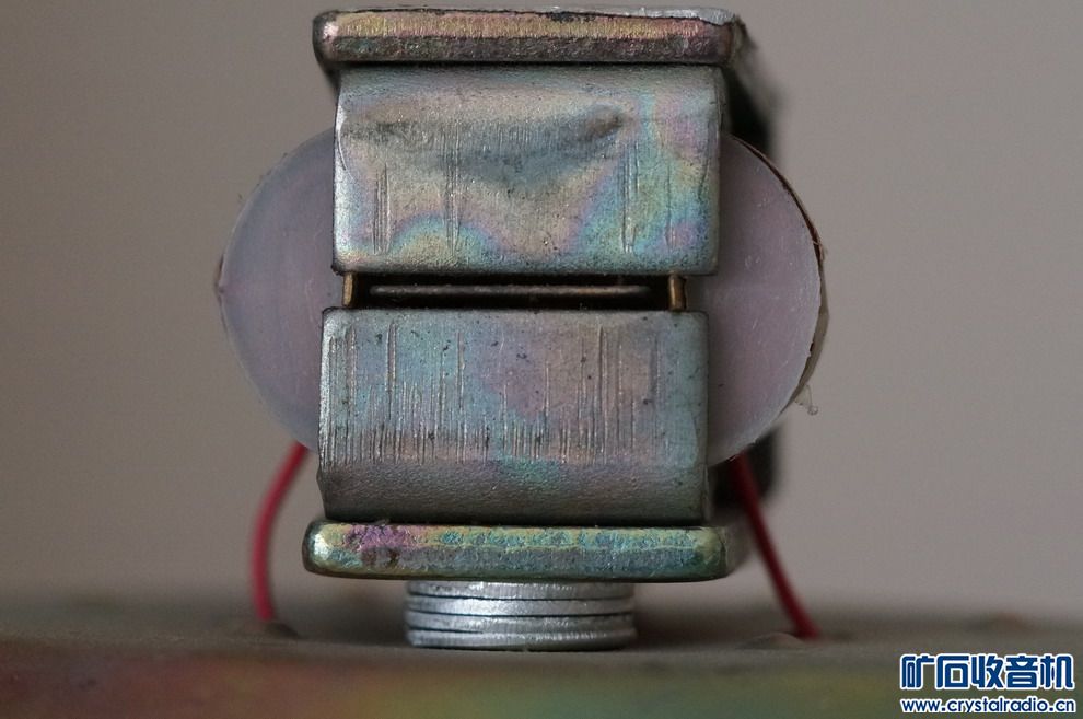

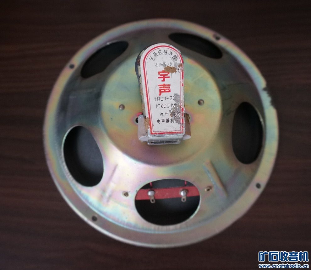

这是我收的一只舌簧喇叭:
发表于 2013-12-21 15:00:46 | 显示全部楼层
lq19512003 发表于 2013-12-21 14:06
这是我收的一只舌簧喇叭:
这舌簧喇叭还挺新的.
发表于 2013-12-21 15:04:14 | 显示全部楼层
雨田石 发表于 2013-12-21 15:00
这舌簧喇叭还挺新的.
带包装的,没有使用过,只是年头多了外壳局部有锈。

我小时候拆了好多这种喇叭,老后悔了,

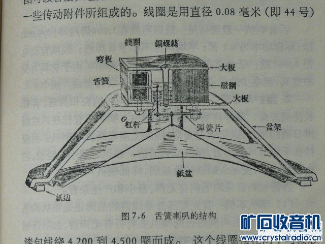

线圈可以自己绕,0,06MM线4500圈。提一个小要求,如我多的话可不可以卖我一个,先谢。
