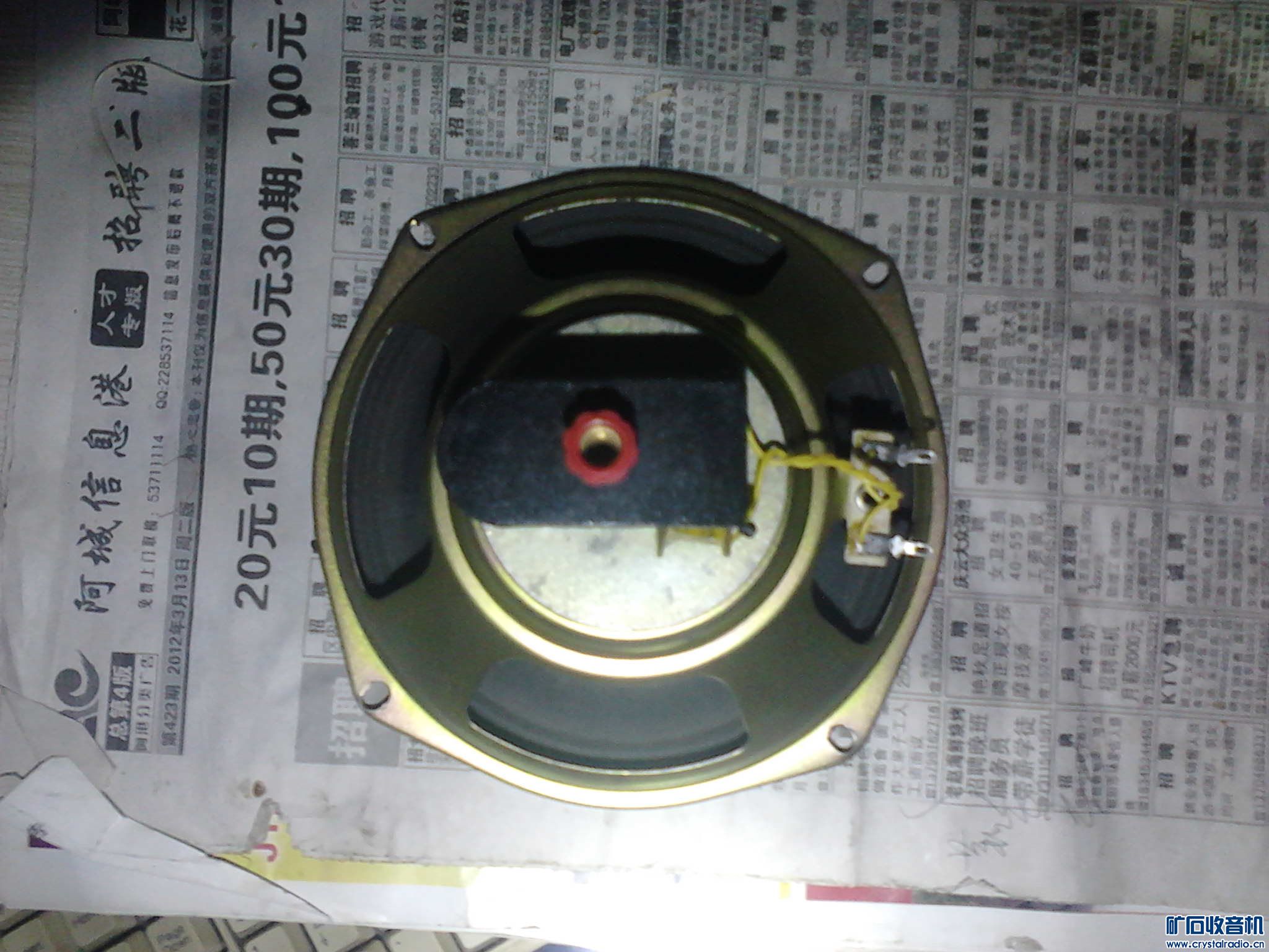

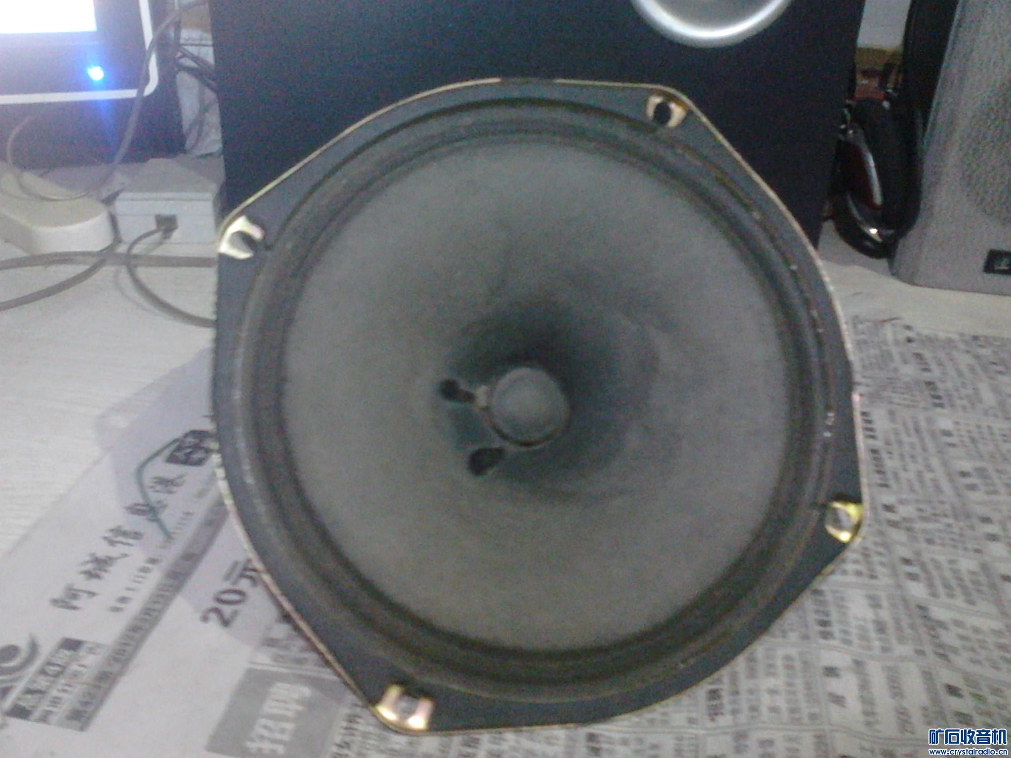

看我这两天做的150cm舌簧喇叭。

150 cm?我看图片没有那么大。
发表于 2013-12-16 19:52:06 | 显示全部楼层
也许是15cm,想看安装分解图

我对舌簧喇叭非常熟,但有几个地方我是百思不解:纸盆中心应是传声机构部位,与这么粗的铜镙钉(代用品)要碰。你怎么不来个侧面图,让大家看清结构。

我打错了。是mm,

0,07线,4500圈,直流电阻1000欧,在矿机上实验了,灵敏度还可以,共4-5人收听。
