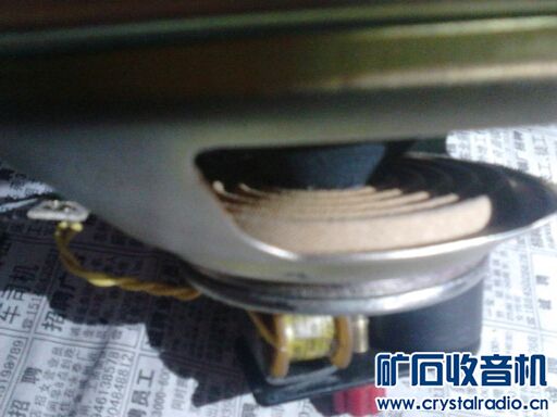

自制舌簧喇叭
发表于 2013-12-16 21:00:41 | 显示全部楼层
jlf1234561 发表于 2013-12-16 20:58
0,07线,4500圈,直流电阻1000欧,在矿机上实验了,灵敏度还可以,共4-5人收听。
期待细节图~~
 楼主| 发表于 2013-12-17 11:30:37 | 显示全部楼层

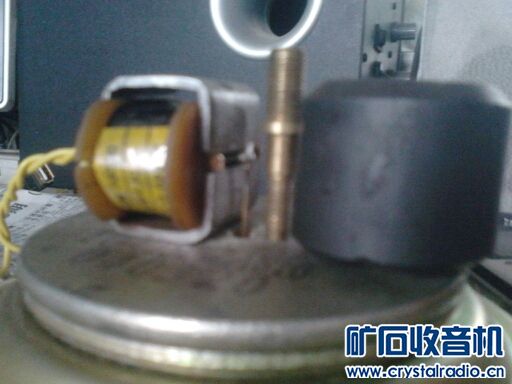

这是分解图,舌簧顶杆是0,35黄铜丝,上边焊在舌簧上,下边用103粘在园锥纸筒上,纸筒粘在音圈上,
发表于 2013-12-17 12:35:07 | 显示全部楼层
应想法磨掉黄麻支架一部分厚度.声音会响很多.但反复想一下.这己比真正的舌簧喇叭的【簧】好很多了
请教音质是否比传统的舌簧喇叭好很多呢?
这是了不起的大发明------把舌簧喇叭的【簧】去掉了.那是最吃功率的部件
帮你申请国际专利!

从结构图看出.虽然〝簧片〞有杠杆作用.把振幅杠大了.舌簧喇叭就是靠这个杠杆.取得极高的发声效率.但成.也它.败 也它.
簧片的大型固定罗丝不知吃去了多少功率.如果没这巨大的罗丝.舌顶不住磁力的吸引.被吸死一边.不能发音
同时由于多了簧片这很大的【质量】〔这质量在地球引力下表现为重量〕.加上簧片的弹力.这些都是微功率电声器件最怕的东西.
这些极大地破坏了喇叭的频率响应
若把簧片革命掉.等同去掉一天的乌云.天就亮了.
但簧片的杠杆增幅作用没了.这要在另一零件上采取措施补回

原老舌簧喇叭的黄铜片,貌似不起杠杆放大作用,反而是减小振动幅度的。
舌片带动的位置是黄铜片顶端,带动纸盆的是杠杆中间一点
其主要功能应该是固定“舌片”的静态位置~~
