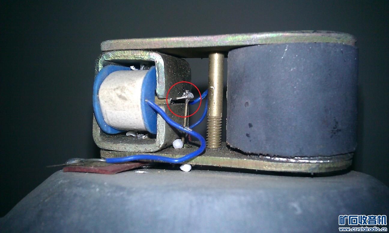

自制舌簧喇叭

我当时把舌簧喇叭的黄铜片近大罗丝那边磨过了.支承不了磁力拉吸舌片.吸死了.报废了 从此结束了DIY.看到别人DIY过舌簧喇叭声音比自己之前的声大.音质又好.才知技术技巧的深度和广度.识认到学海无涯的道理

这个舌黄喇叭功率能到多少W,阻抗多少啊?

我用自己装的两管胆机,能有2w推过,音量开到一半,感觉恩不到太大失真,1w应该没问题。

最近也在研究舌簧机构,楼主的的舌片看来是靠喇叭波纹片和纸盆的弹性来保持
居中稳定的.
找出舌簧机构稳定的临界点是一件麻烦的事,支持楼主成功制作舌簧喇叭.

发表于 2013-12-20 12:36:53 | 显示全部楼层
378667894 发表于 2013-12-20 12:01
看看舌簧喇叭的构造
舌簧喇叭舌片应在上下两极靴中间,您的喇叭舌片与极靴已经碰上了(下图红圈中),需要调整了。
