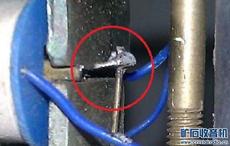

 楼主| 发表于 2013-12-20 16:22:31 | 显示全部楼层
lq19512003 发表于 2013-12-20 12:36
舌簧喇叭舌片应在上下两极靴中间,您的喇叭舌片与极靴已经碰上了(下图红圈中),需要调整了。
手机像素不够,

发表于 2013-12-21 06:54:25 | 显示全部楼层
jlf1234561 发表于 2013-12-20 16:22
手机像素不够,
您手机能拍出这样的效果已经很不错了,局部放大就看清楚了。连杆把簧片顶弯了,簧片与上极靴贴死了。

 楼主| 发表于 2013-12-21 09:43:19 | 显示全部楼层
你这喇叭够老的,哪年的,我喜欢。
