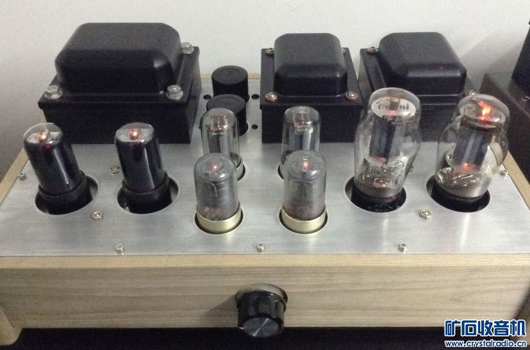

 楼主| 发表于 2013-12-20 18:40:53 | 显示全部楼层
tty111 发表于 2013-12-20 10:56
这次有经验了,下次备足料,6p3p推挽再高标准做一台。我的电源留有6.3V5A,6.3V3A两组灯丝。高压绕组30 ...
好,下次高标准做一台
我中午将6P3P阳极电压降到300V,晚上插一对儿6V6和6P3P共同使用试听,见下图,估计没人这样实践过
变压器发热现象改善多了,听一小时不烫手,估计以后使用2对儿6V6肯定没问题。听的过程中未见啸叫、交流声等异常。
可见电子管的使用裕度很大。现在的问题是在电路架构不变的条件下,6V6的阳极电压取多大为好呢?我参考有关电路图,最大的有取345V的,低的有290V的,手册上说6V6阳极的极限电压是350V,若这样都可以,那我直接换6V6就可以了,根本不需要做什么改动的,顶多将阴极电阻换成220或者230(工作点取-15V,35mA),我现在用的是250。
发表于 2013-12-21 11:03:59 | 显示全部楼层
chaizg 发表于 2013-12-20 18:40
好,下次高标准做一台
我中午将6P3P阳极电压降到300V,晚上插一对儿6V6和6P3P共同 ...
估计是灯丝电流小了,不发热了。就用6p6p吧。高压100mA估计有余量峰值能到200mA。
