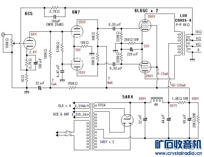

3、电路的选择花了一段时间,开始考虑的是左氏电路,因为手里有现成的管子,后来听说左氏电路对输出变压器要求较高,另外自己不喜欢电压放大和倒相部分的管子大八角与小九脚混搭,就放弃了。

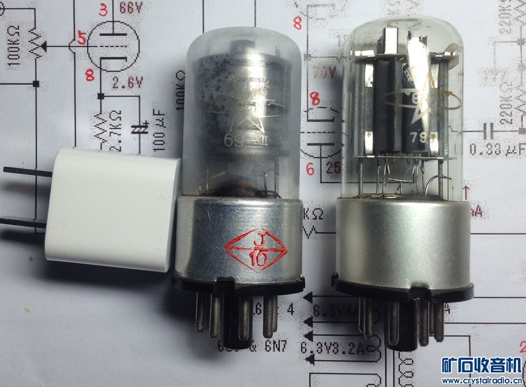

后来选用了6C5P和6N7P搭配的电路,该电路输出阻抗要求8K,正好购买的输出变压器有8K初级,6N7P手里也有2对儿存货。但6C5P三级管手里没有,搜索X宝挑个最便宜价格的购得,同时又购买了6C4小九脚管,5元一个。那个6C5P是盒装的,玻壳一点也不通透,像磨砂似的,从来没有遇到过这样玻壳的管子,开始以为被骗了,没想到今天装机开声,还好用,没一点交流声。 ,有人遇到过这样玻壳的管子吗?
这是电路图:

发表于 2013-12-15 18:44:56 | 显示全部楼层
可能是啥化学药品熏了一下吧。应该能擦出来

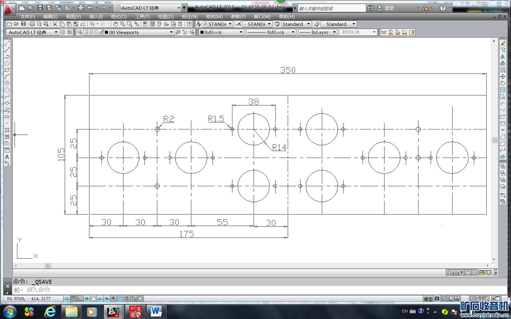

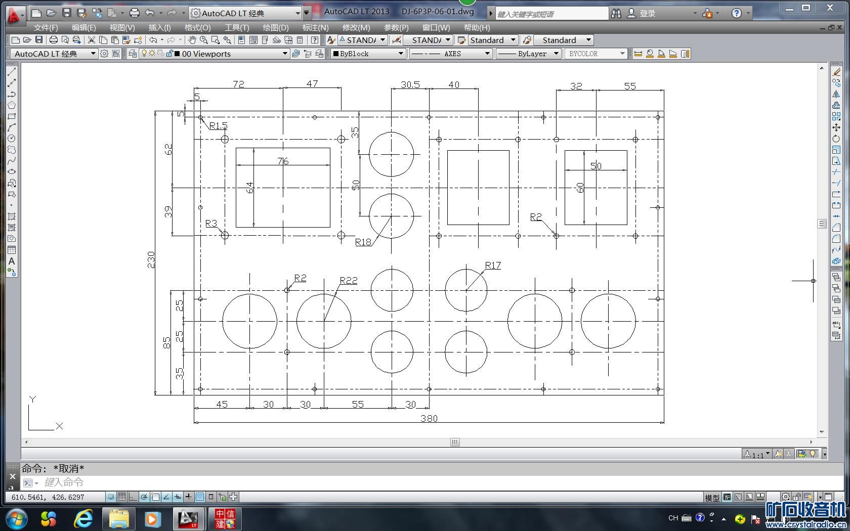

4、机箱是木框配3毫米厚的铝合金面板,接下来就是根据手中的电源变压器设计摆位,设计时要考虑胆整流还是石整流,最后定下来先用胆整流,开能放下35毫米直径电解的大孔,若不用胆整流,整流管的位置就放大电解,没想到当时的考虑还真的有用,今天开声后听了大约半个碟的时间,手摸电源变压器有些烫手,估计电源变压器功率不足,不知换石整流后能节省多少功率?望朋友指教。
设计摆位时用的CAD软件,为了这个设计现学的CAD软件操作,这个花去了很长时间,老了,学的慢,,不过现在基本能应付平面画图了。下面是我画的面板和衬板:

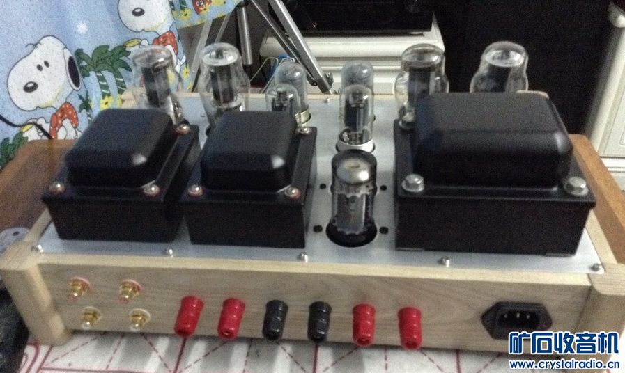

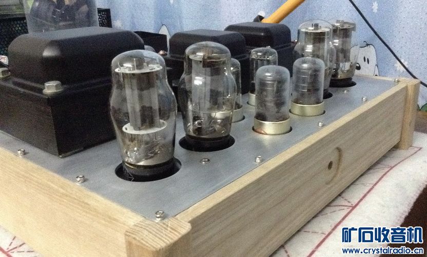

5、找人加工面板和衬板,安装管座及接插件等自然不在话下,然后急着将所有管子都插好,下面是效果图,电位器还没有装呢,因管座均有窝,所以牛采用卧式安装,管子呈对称式摆位,牛是非对称的,因为要挤出整流管的位置。
发表于 2013-12-15 19:15:37 | 显示全部楼层
chaizg 发表于 2013-12-15 19:06
5、找人加工面板和衬板,安装管座及接插件等自然不在话下,然后急着将所有管子都插好,下面是效果图,电位器 ...
好作品,布局工整。建议晒一晒其内脏。
发表于 2013-12-15 19:33:40 | 显示全部楼层
外表很干净漂亮!,内部搭的如何?想观看啊!

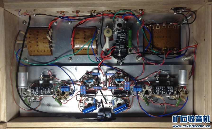

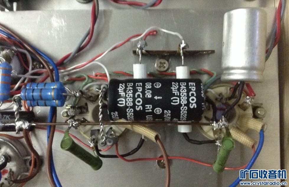

6、内部阻容原件采用搭棚焊接,手里有啥用啥,最老的绿皮电阻和我的年龄差不多,阻值不够采用串并联方式搭配,接地采用一点星形,在整流管旁的大电解固定螺钉处。
内部全貌:
绿皮电阻,四个2W1K并联的阴极电阻,右边的老电解,中间黑色的美国电解
 楼主| 发表于 2013-12-15 20:14:05 | 显示全部楼层

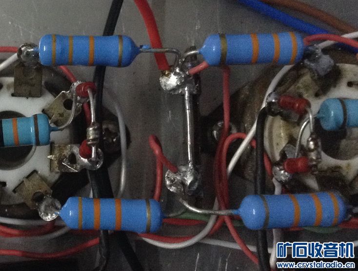

图中4个红色立式焊接的电阻采用串联方式调整阻值,一对儿是180K+330K=510K,另一对儿是270K+240K=510K,手里没有510K的电阻,只能对付着用
搭棚焊接最底层黑色的PMT电容是倒相管的栅极电容:
耦合电容在8楼那个黑色美国电解的下面
 楼主| 发表于 2013-12-15 20:16:04 | 显示全部楼层

发表于 2013-12-15 20:48:45 | 显示全部楼层

电源部分采用CRC滤波,美国EPCOS电解22u第一级滤波,台湾产的32u×2双电解二、三级滤波
安装时烧过一次阴极电阻,检查怀疑一只6P3P有问题,这只管子放在哪个声道,哪边的阴极电阻就异常发热,更换后问题未再次出现,通电时的P3P,管子是旧的,顶部有褐色斑:
