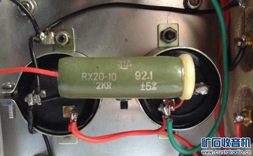

1、我的电源变压器是我读书时老师送的,还有一堆管子,变压器很老了,上面标注的是“国营苏州仪表原件厂”有5V/3A、6.3V/3A(接4个6P3P了)、(3.15V,0,3.15V)/3A(接4个前级管子了)等3组灯丝,(350V,0,350V)/50mA高压一组,110V×2初级一组。那个顶盖是我后配的。下图中可见,二极管直接焊在350V接头上了,然后并在一起输出高压。
2、限流电阻我用的是2K/10W瓷管线绕电阻,其前面滤波是32×3微法电解,后面是单组32微法电解,是由2个直径35毫米的32×2微法的大电解完成的,见下图,固定电解的螺栓处黑色线一点接地。

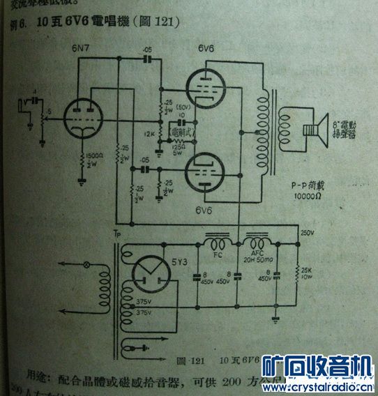

我晚上下班回来试听了一下,在手摸变压器能够忍受的前提下,勉强能听完童丽的一张碟。看来老变压器的设计裕度还可以。我不想换变压器了,因为输出变压器也采用了卧式安装,这样高度差别太大也不美观,另外这台机器我听后感觉不错(我有300B单端胆机),一点交流声都没有。我想还是换6V6管子试试吧。
我找了2个6N7P倒相6V6推挽图,从图上看我似乎不需要做较大改动即可使用6V6管子,比如我在2K/10W电阻前面增加一个30欧的电阻后给6V6阳极供电,再调整一下阴极电阻等,不知对不对?。

如果把5V的绕组利用上6p3p也可以用,都是按6p3p做的还是不改为好。高压绕组电流不够影响输出功率但是有十几w也够了。5V绕组只需在变压器外边用导线再绕几圈(数据由实验定)和5V绕组串联就是6.3V啊,接一路6p3p这样就不过载了.
   如果改6p6p也简单可以练练手。6p6p灯丝只有450mA,3A就够了,其他的略做调整即可。电路结构不要变了还是长尾倒相,6p6p工作点调整把阴极电阻换了即可。

我看了一下电源变压器,这个老变压器绝缘做的非常好,外面没有间隙可再绕线圈了,要不我再加个灯丝变压器得了,呵呵。我考虑还是先练练手,上6P6P试试,推挽管阴极电阻的取值咋取?老哥若有时间再给指点一二。谢了。
