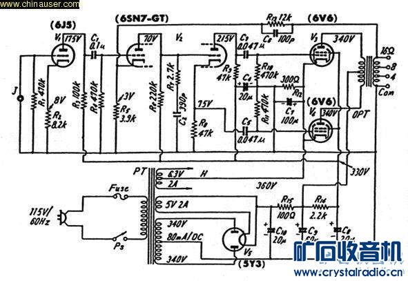

另外,通过下面这个电路的工作点来看,与我装好的这台差不多哦,难道我直接插上6V6也能听?望老哥指教
发表于 2013-12-17 22:11:11 | 显示全部楼层
刚才网络断,刚上来祝你成功。这两个电路还是有区别的6v6供电低,最好不要试。

谢谢老哥,目前有个困扰就是电源变压器发热,用石整流后好些了,但还是比较热,若不想换变压器而加个灯丝变压器可行吗?或者换成6V6可行吗?哪个更好些呢?纠结

先算一下电源变压器有多大功率,我做的6p3p推挽用200W铁芯,fu--7用300w 铁芯。如果有150W以上可以勉强用,发热应该是电路调整的问题,如帘栅极270V是否高了,高了就要加大10W的电阻1.8K可能小了5.6K--7.5K差不多。二是6p3p工作点-22.5V。如果静态电流大了,变压器也发热。
  计算方法p=(S/1.25)平方
发表于 2013-12-17 22:38:35 | 显示全部楼层
加上电后实际量一下电源,帘栅极和前级电压。实际上第一款电路中有6n3不喜欢完全可以用6n9代替。这样可以省一个管子灯丝供电。先找到问题再说加变压器之事。初算一下灯丝功率,6p3p电流是0.9*4=3.6*6.3=13.68W,前级四个管子约10W,所以灯丝功率不会影响太大。那么发热电路的问题比较大。等你测量各级电压后我再帮你判断一下。
