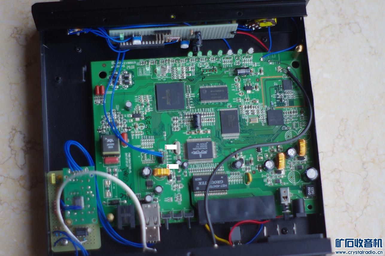

说一下路由器和M8的ttl连接:
M8的2脚接路由器TTL口2脚(靠近GND侧),M8的3脚接路由器TTL口3脚。
图片上线路板上手写的是我从网上查的,不要管它。
TTL连接
TTL连接
 楼主| 发表于 2013-12-15 21:47:01 | 显示全部楼层
更新的电路图:
将单片机ISP口也画出来了。因为发现漏画了M8 复位脚的电阻R9和电容C7。
建议将ISP口预留出来,便于升级程序。
Protel Schematic.pdf
11.13 KB, 下载次数: 598
电路图
