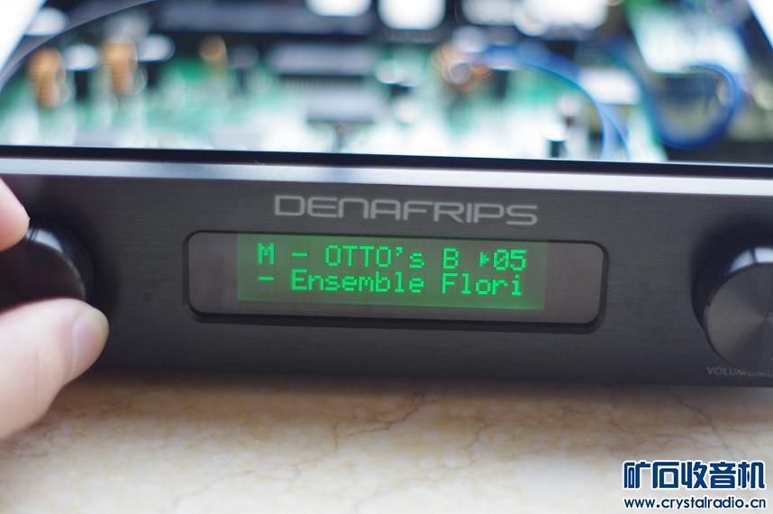

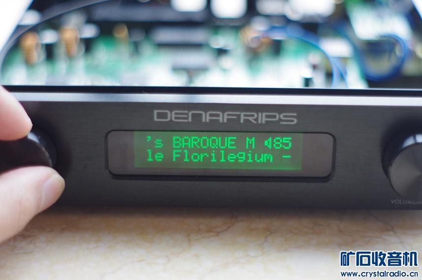

外壳购自淘宝,主要是中间开口正好适合1602液晶。使用黑膜的液晶,有点VFD的味道。
左侧为音量旋钮,右侧为调台旋钮。
LCD上面一行显示电台信息,右侧显示设定电台或者音量。显示电台时前面有一个小三角,显示音量时前面有一个小喇叭的标志。只有调整音量时才显示音量,过大概2秒会恢复电台显示。
M8里预设定的最大电台为99个。然后会读回实际的最大电台数(即.m3u里的电台数),并以此作为上限。另外,因现在的程序是判断实际电台数大于5个才有效,所以.m3u里的电台数不能少于5个。
在播放时,有时会因为某个电台连不上或者地址错误, 此时会自动播放下一个可用的电台。所以如果设定电台和实际电台不一致,那个小三角会闪烁以作为提醒。
启动画面
启动画面
M8
M8
调整电台
调整电台
调整音量
调整音量
