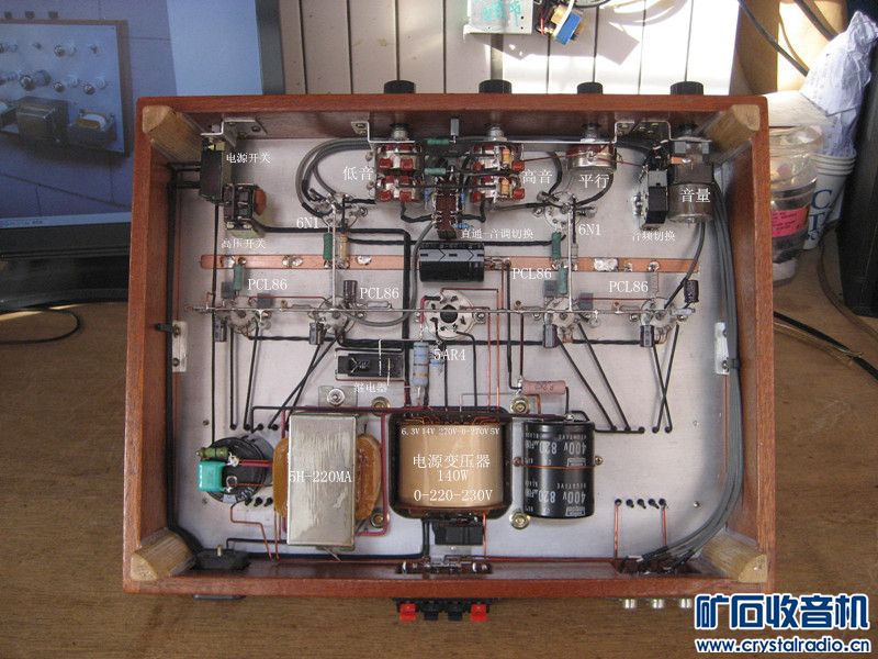

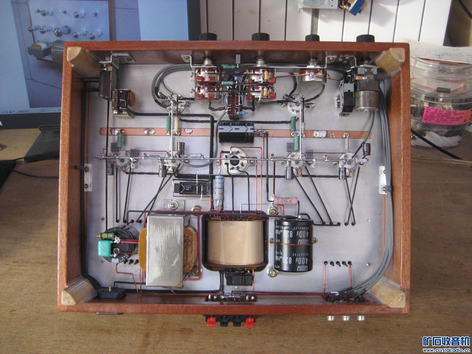

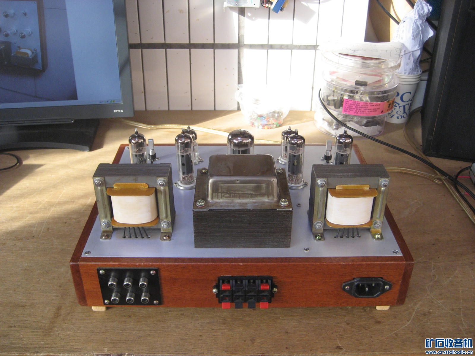

发表于 2013-11-29 20:45:48 | 显示全部楼层 |阅读模式

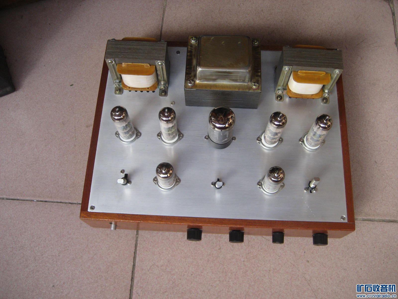

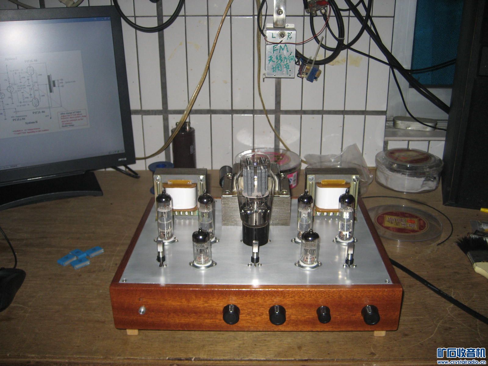

PCL86推挽胆机diy记

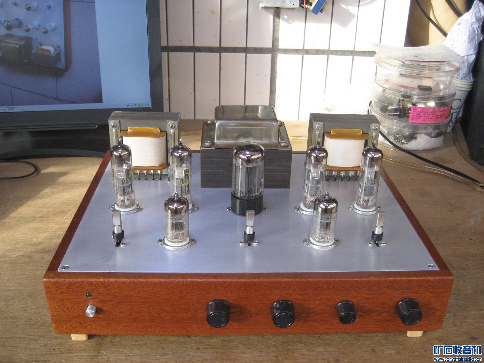

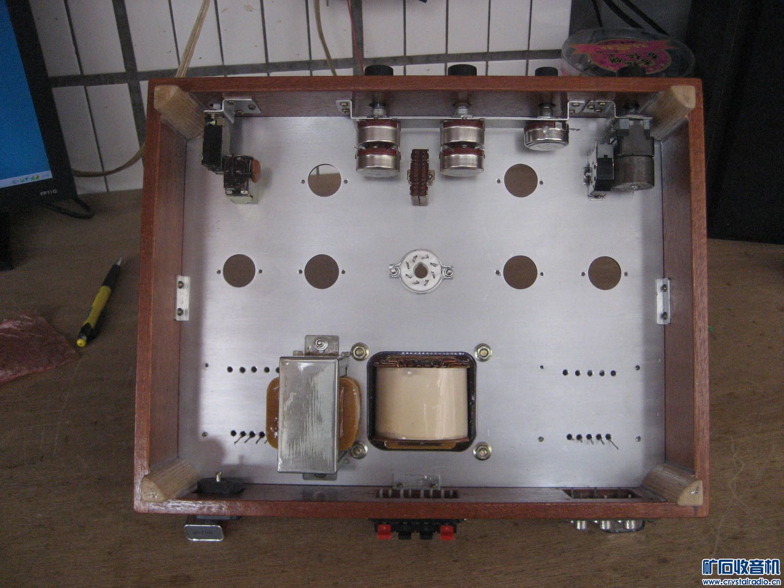

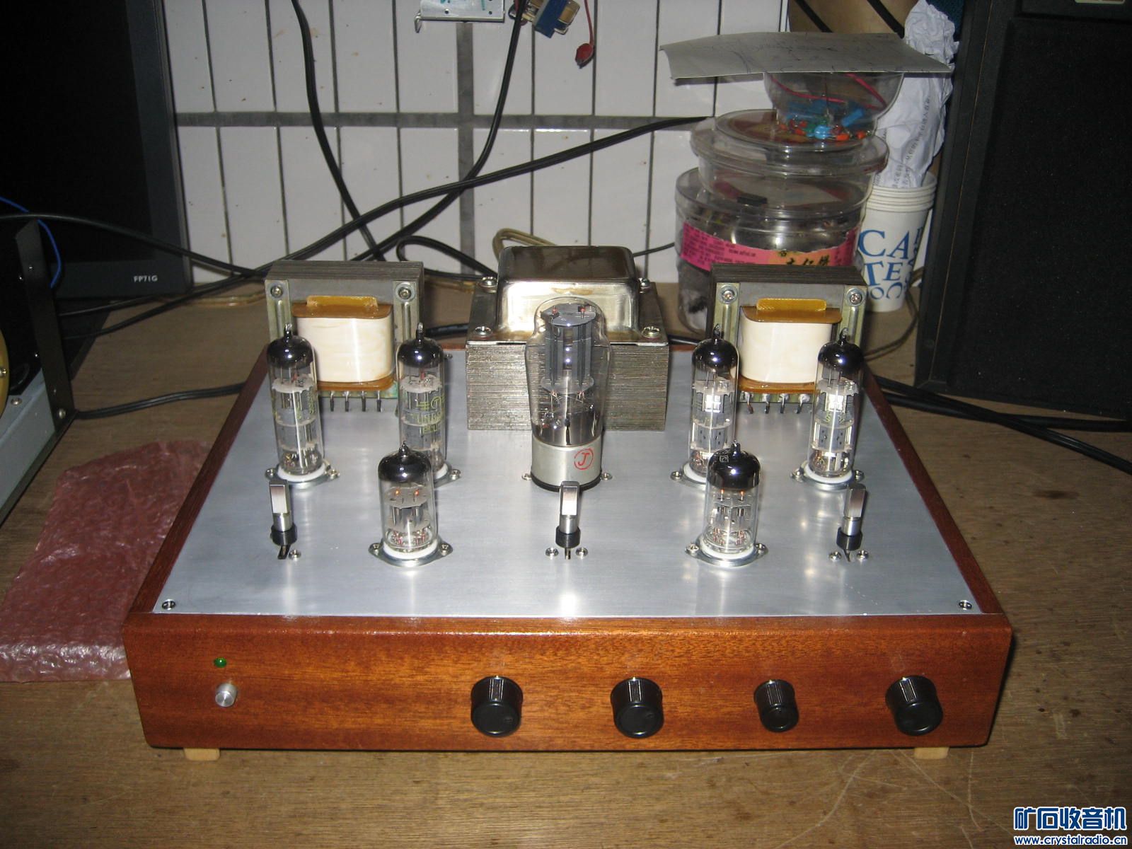

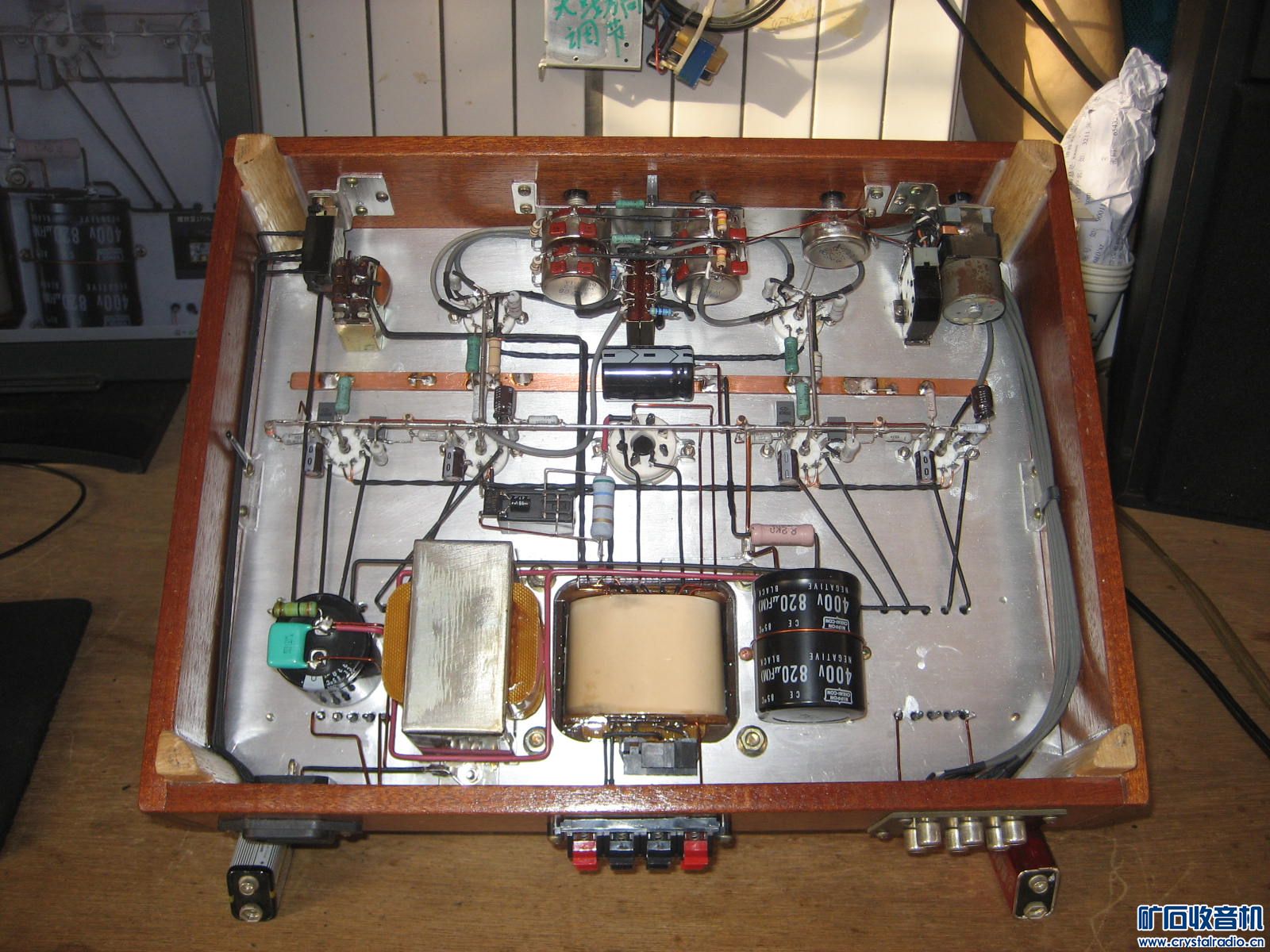

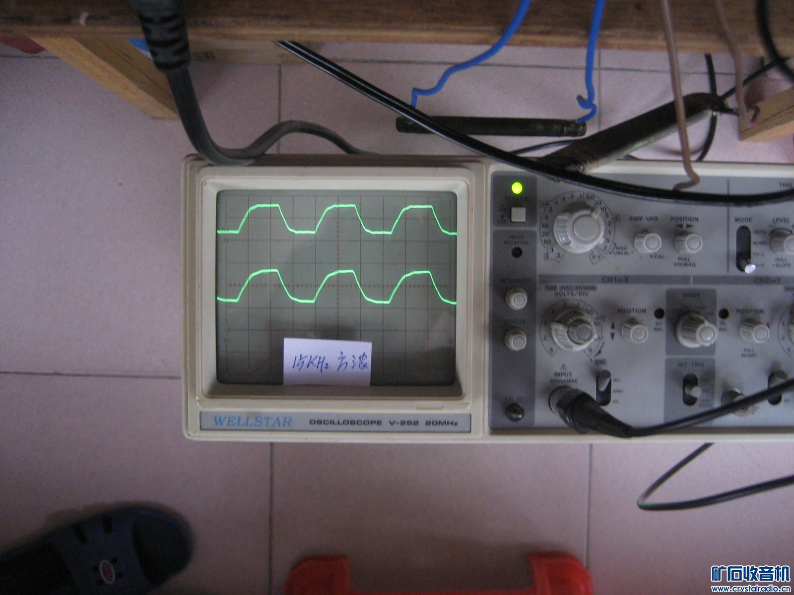

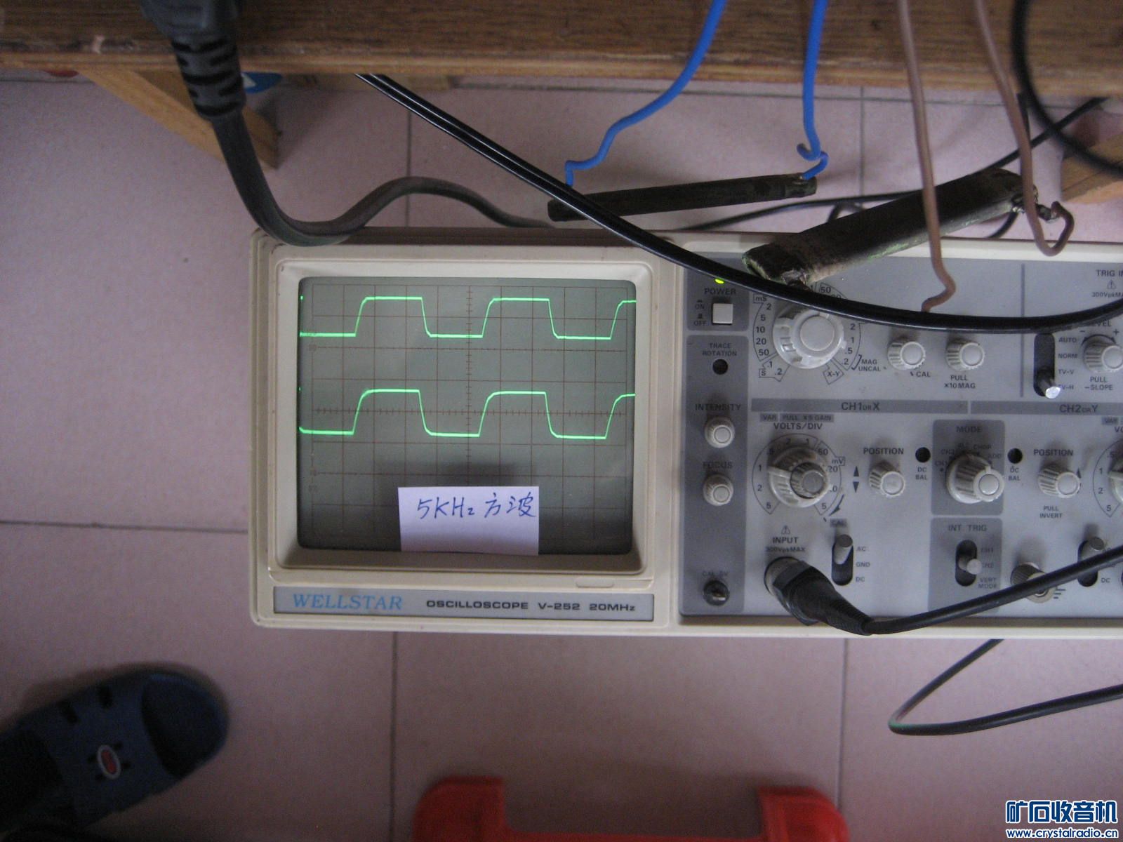

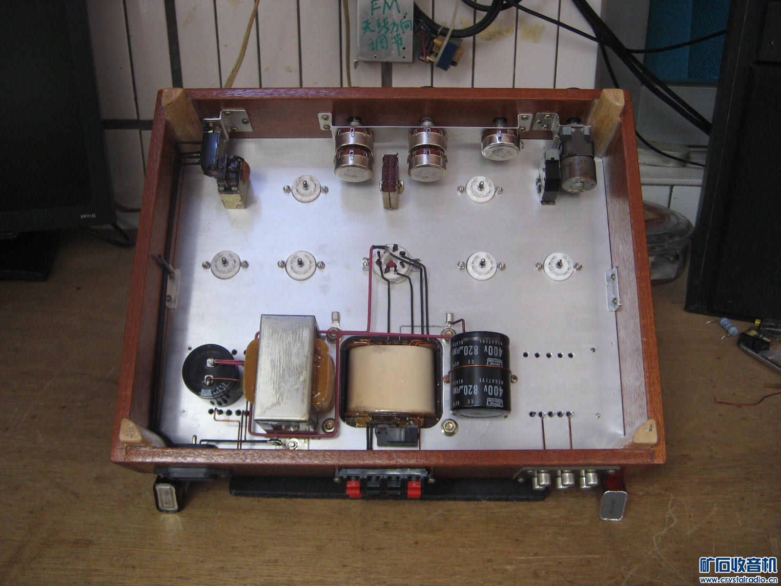

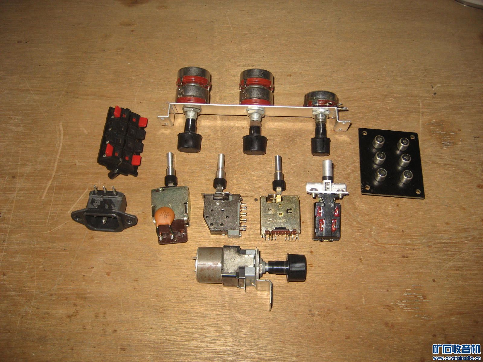

PCL86推挽胆机diy,从九月开始制作,做做停停厉时三个多月,制作过程由机箱制作,电源牛制作,牛骨架制作,推挽牛制作,牛罩制作,元件配备,胆机装配,胆机双声道测试方波,胆机方波测试对比,厉尽难辛,终于在十一月二十九日顺利完成.PCL86推挽胆机,电路在外国网站搜到的,我有现成的PCL86胆管,正需要这个电路,就是按这个电路装配的,其原电源用石整流的,我在此机上改用了胆电源,电压数据一样,并增加了6N1音调调节电路,并通过开关切换可直通-可音调,可听自己喜爱音色,响受自己亲手DIY的乐趣,我的胆机无发烧级的元件,但元件严格选用,精心制作,音质也很不错,开路噪音--音量电位器开最大时L为0.8mv, R为0.5mv 关到最小也一样,贴近音箱也听不到任何噪音和交流声,双声道方波测试波形也不错,正弦波就看不出什么,精细的测试自己无条件测,总之心理感觉很好,今天上图请坛友们指点拍砖,共同再学习再提高技术,在此先谢谢!!!

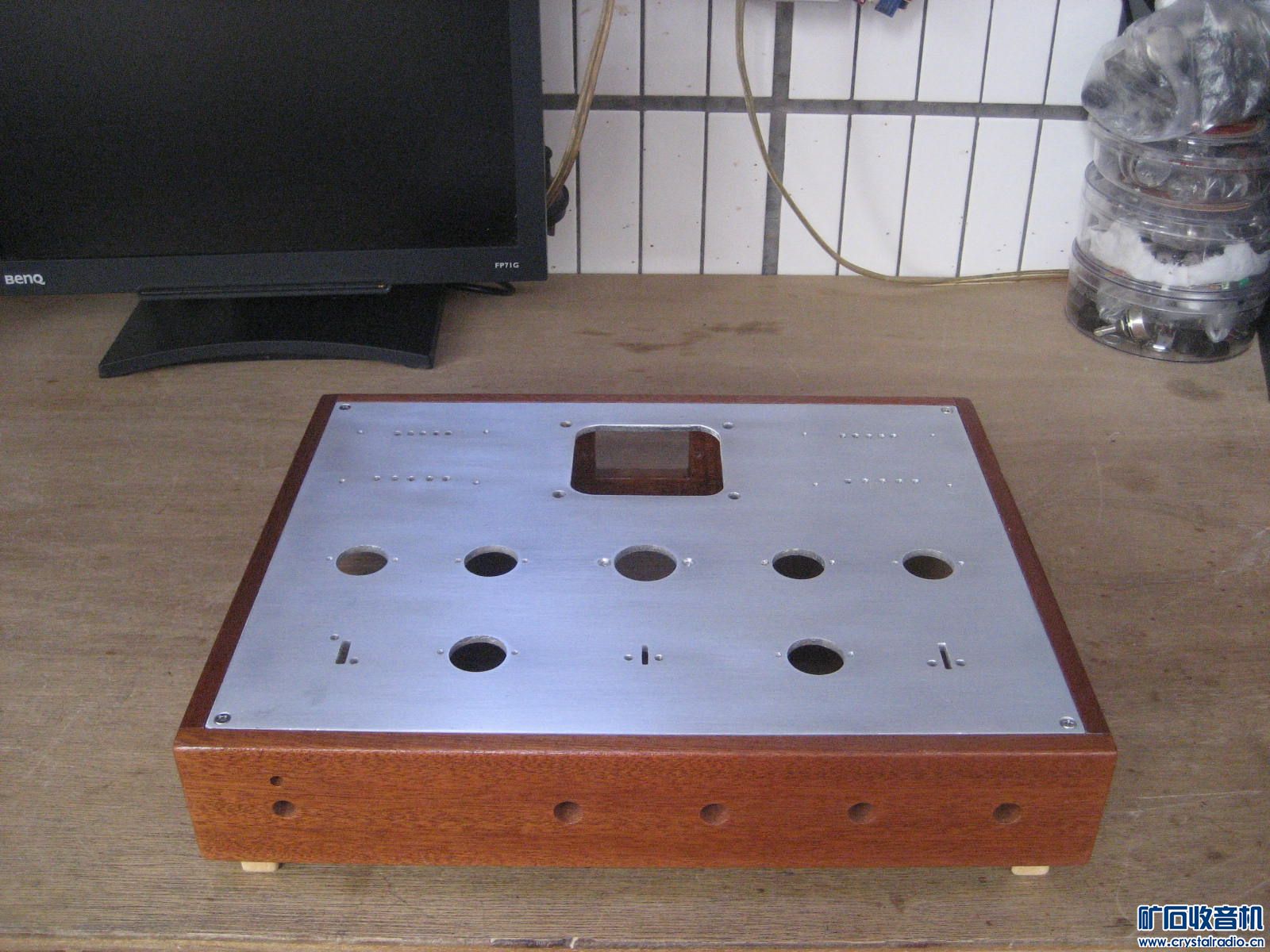

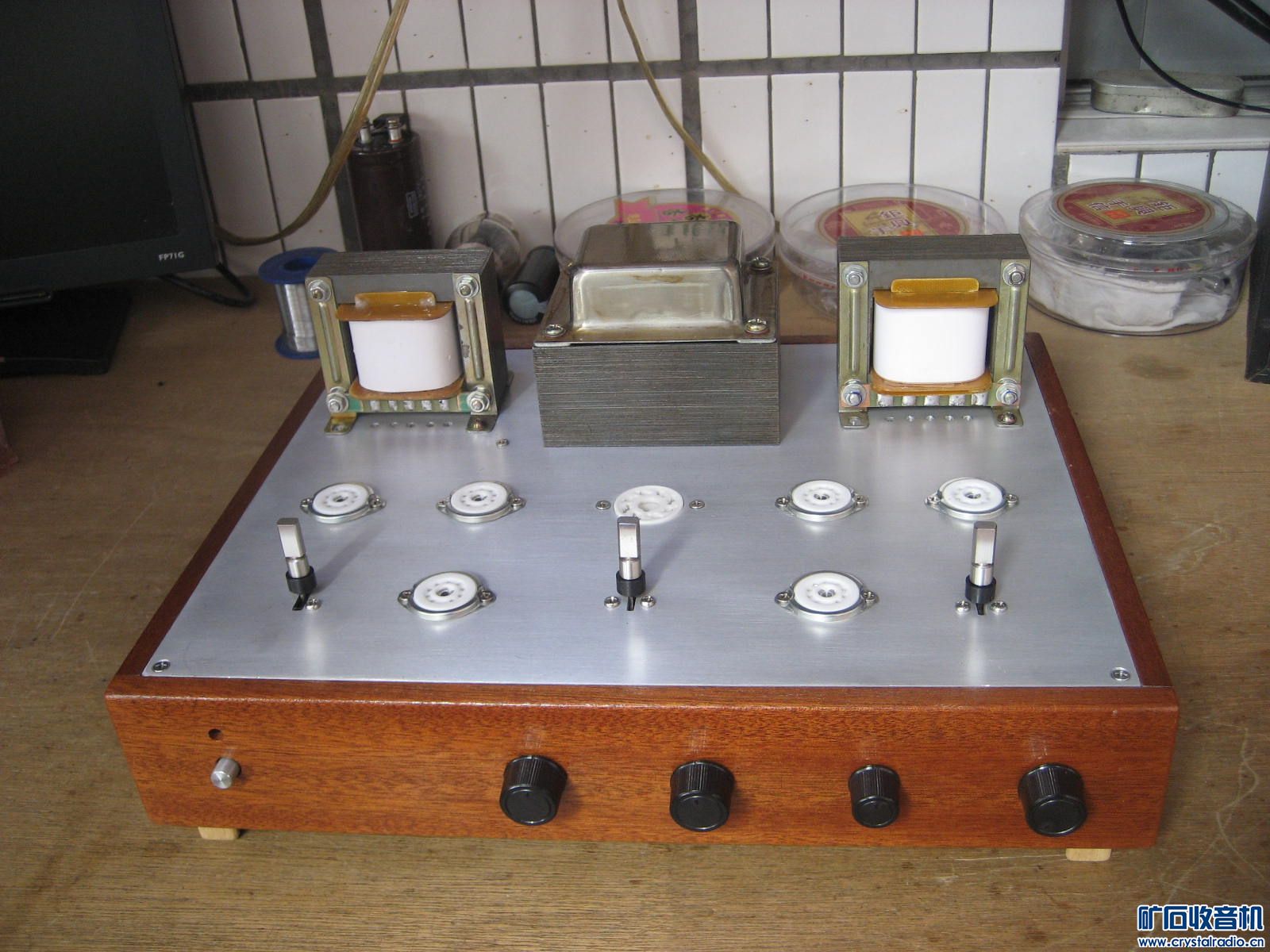

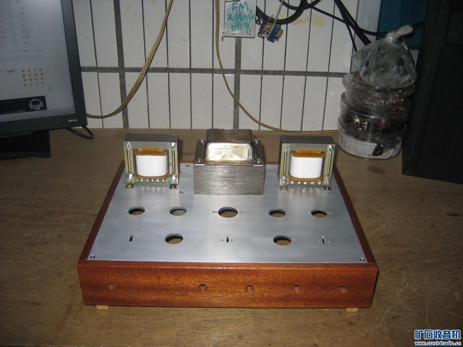

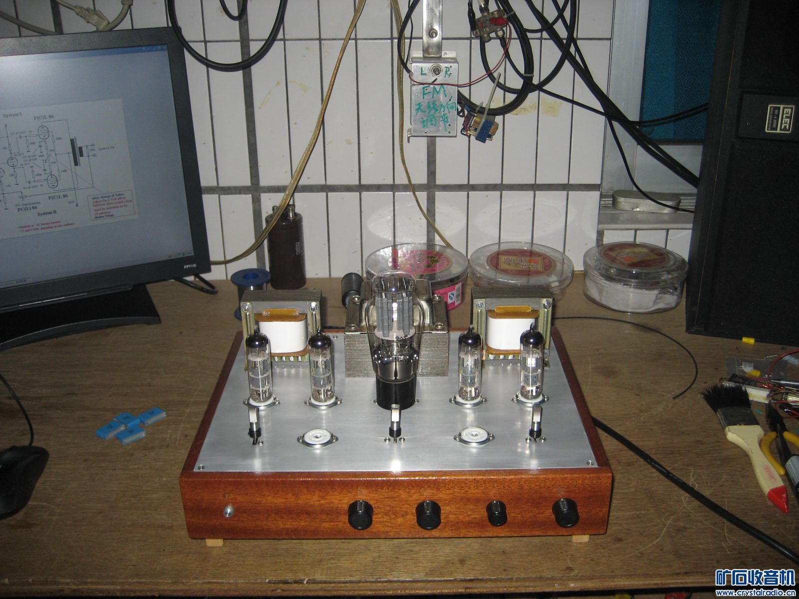

PCL86推挽胆机装配

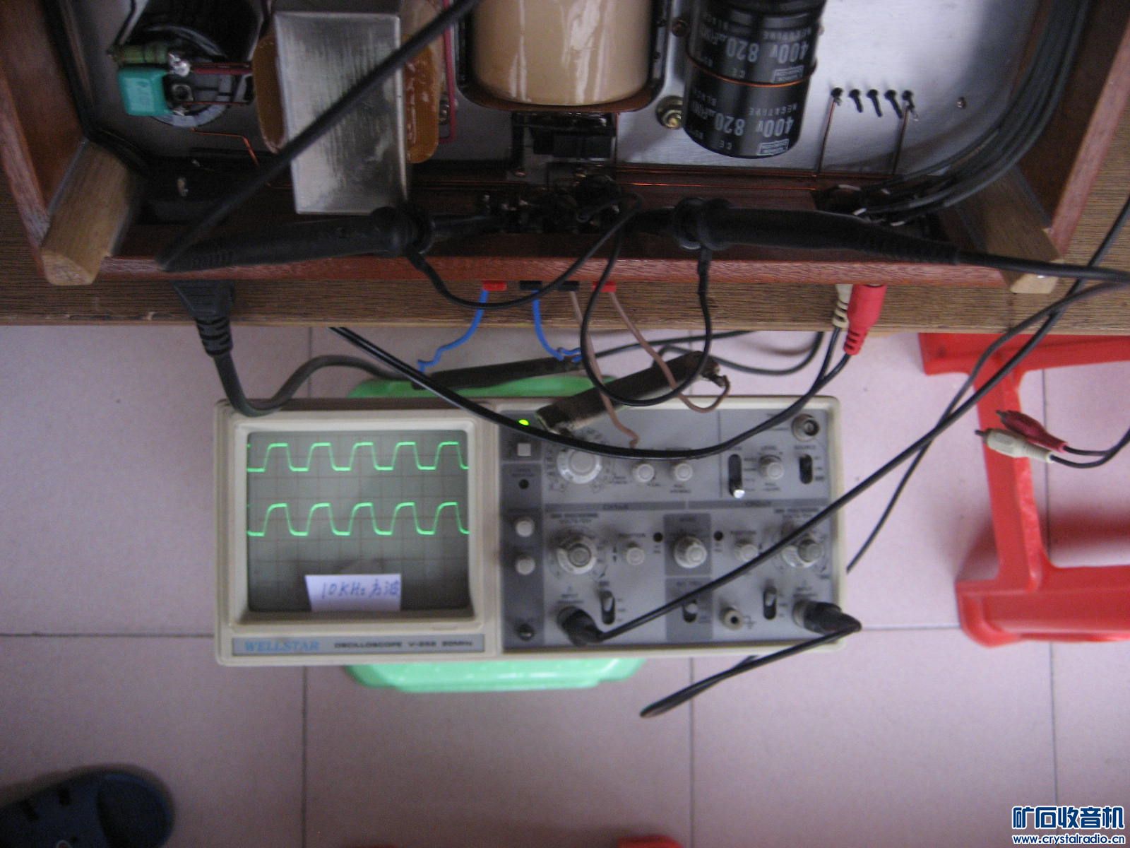

PCL86推挽胆机双声道测试方波和PCL86推挽胆机方波测试对比在下一贴

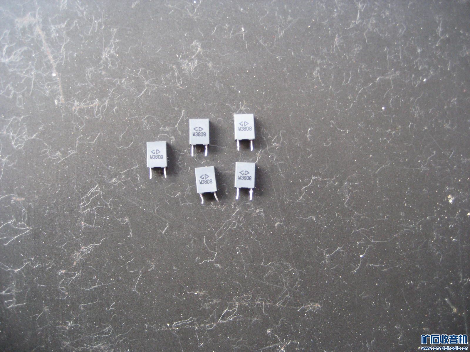

补充内容 (2013-11-30 10:22):
图片中的小电容, 是从联通机房坏的一块电路板拆下的, 电路板很新很漂湸,  全是进口漂湸的元件,上面有几十个513J400, 473J400电容, 在板上也是音频传输电容, 容量非常准确, 做音频耦合是不错的

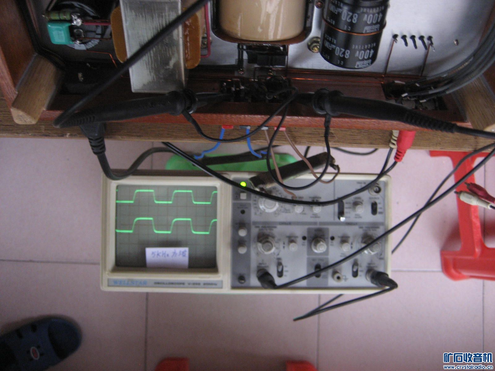

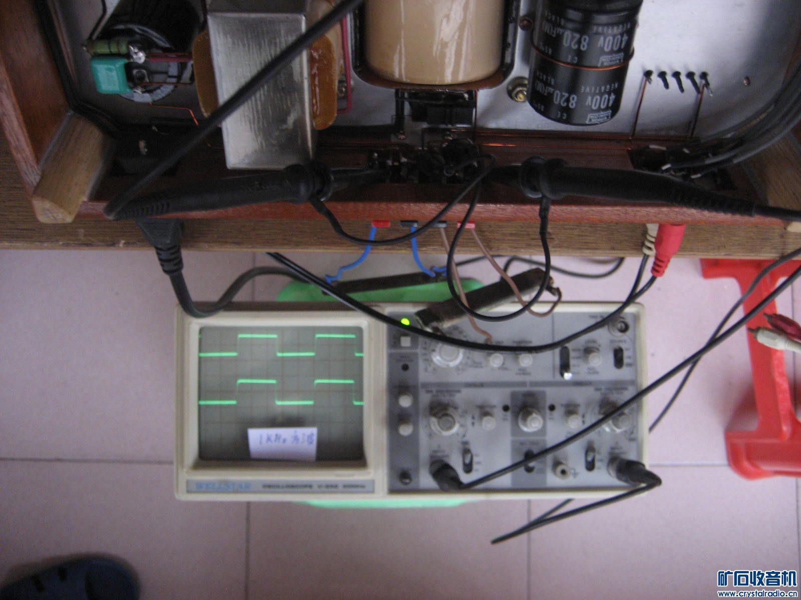

 楼主| 发表于 2013-11-29 20:49:16 | 显示全部楼层

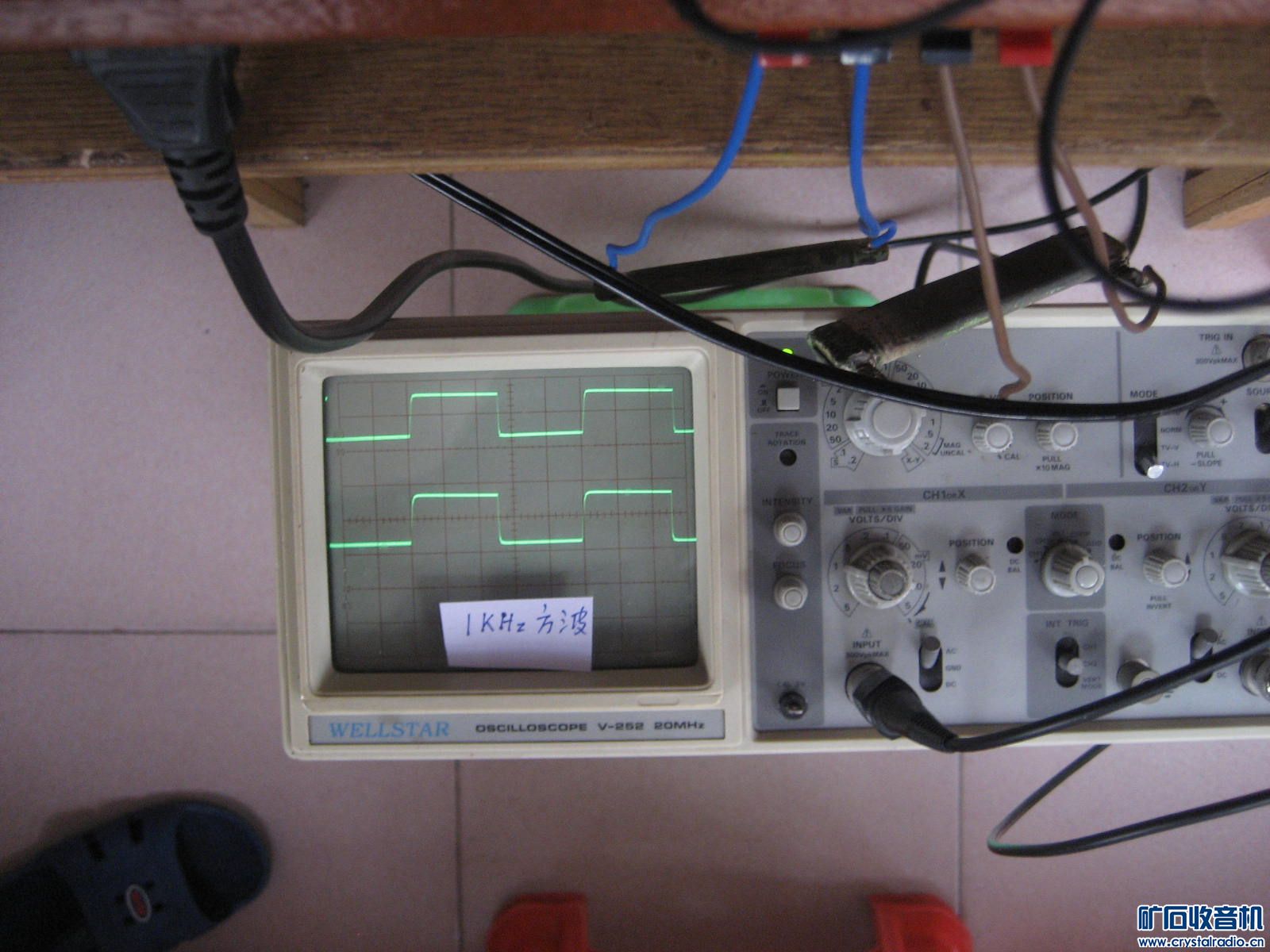

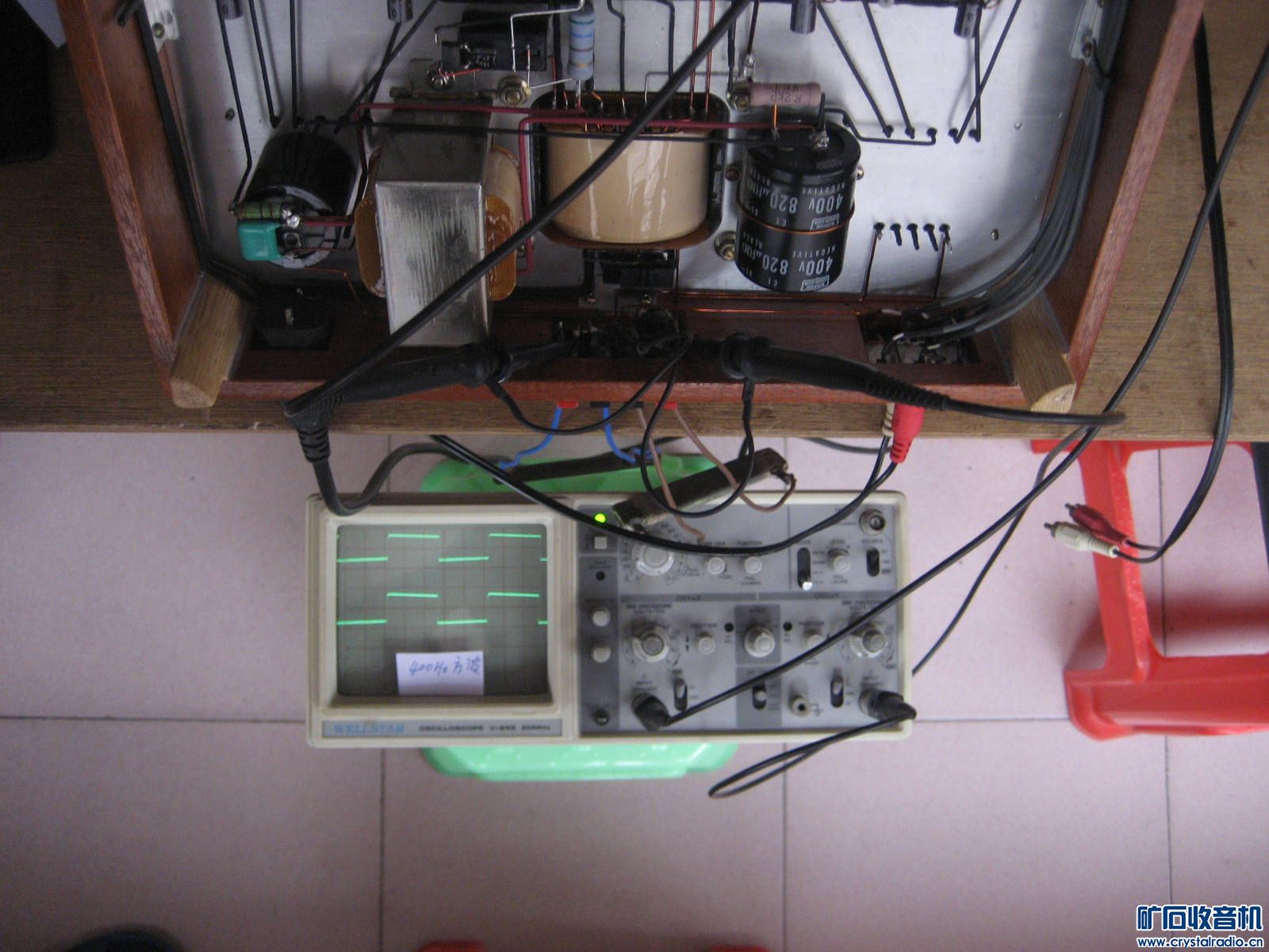

PCL86推挽胆机双声道测试方波

看得出功力,没有砖头,无法拍---

有些图片上不去,可能文件太了

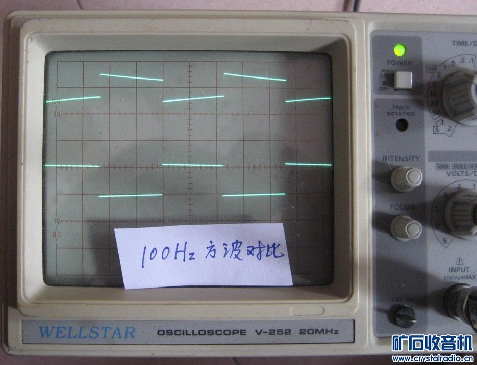

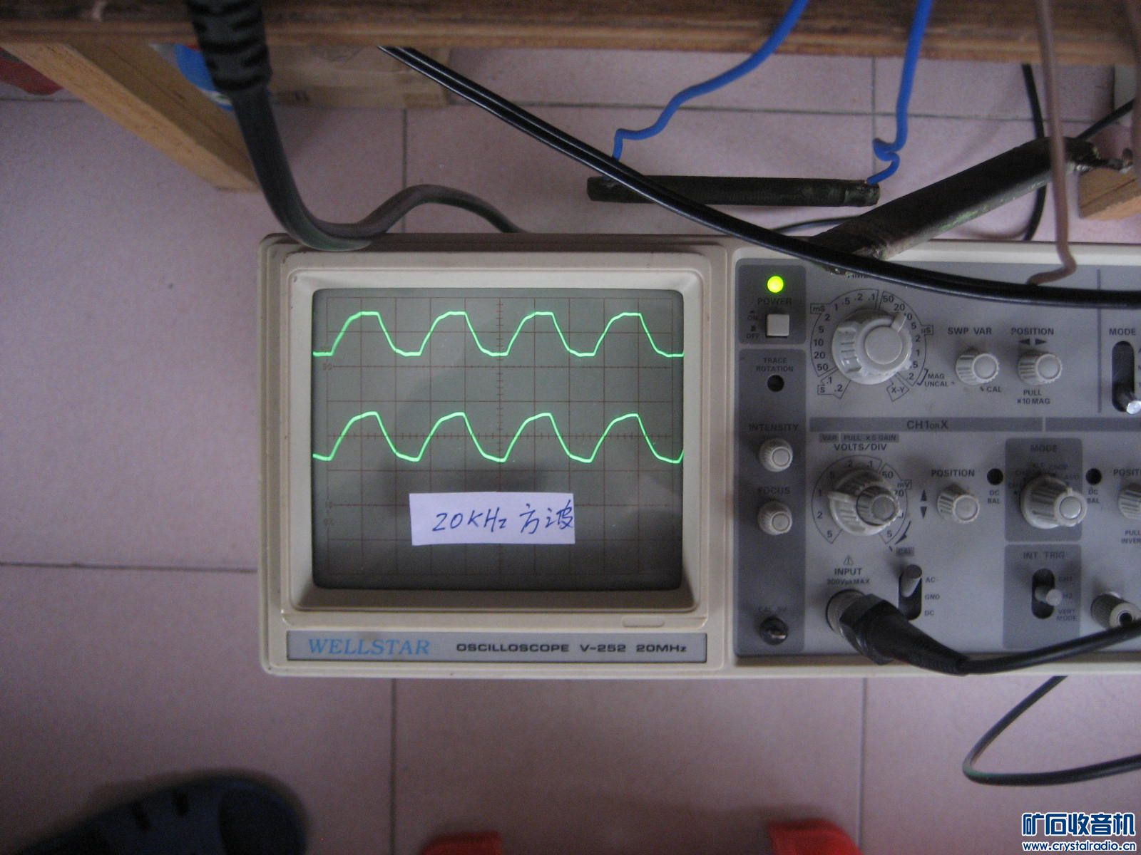

 楼主| 发表于 2013-11-29 21:03:17 | 显示全部楼层

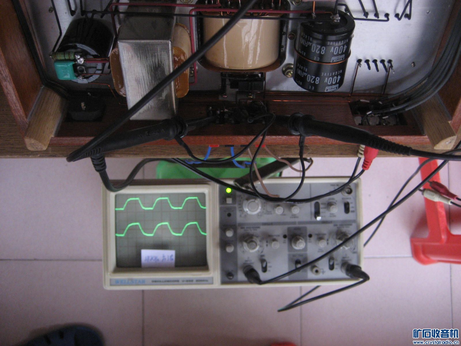

PCL86推挽胆机双声道测试方波100Hz

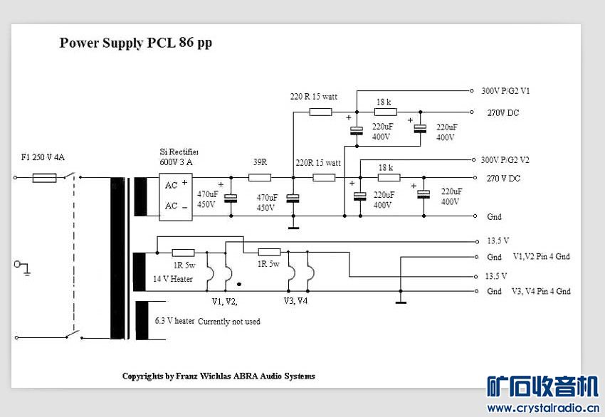

 楼主| 发表于 2013-11-29 21:15:55 | 显示全部楼层
PCL86推挽胆机电路图,  原机电路电源为石整流

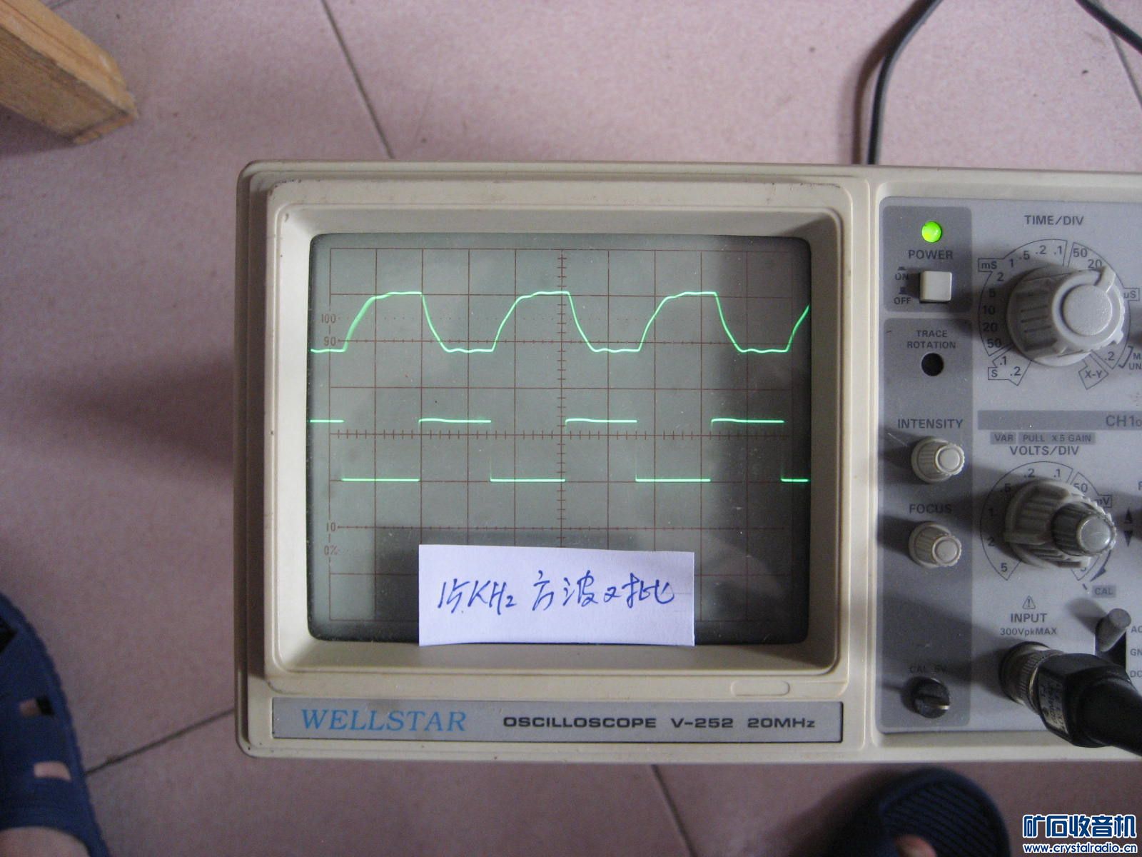

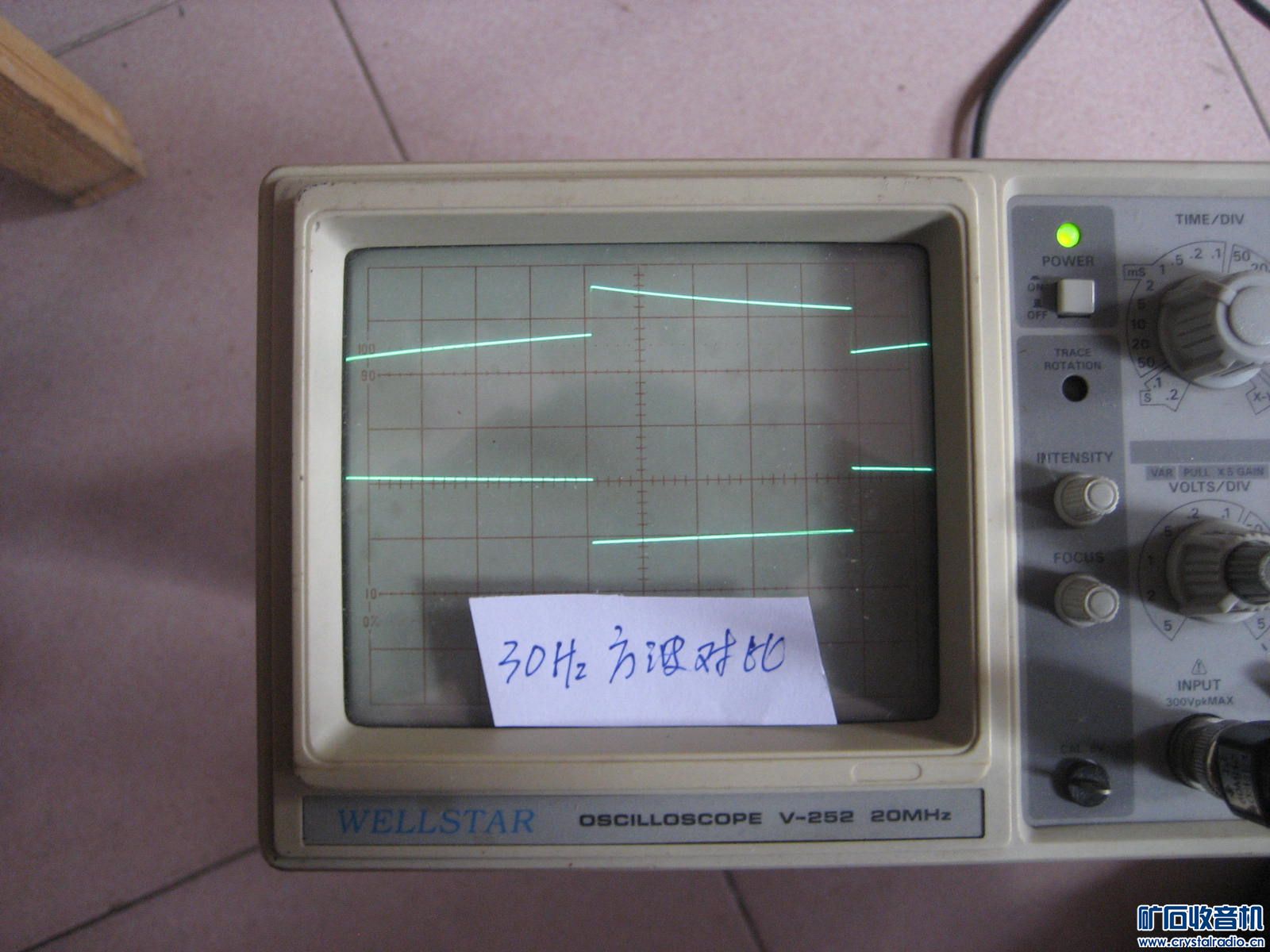

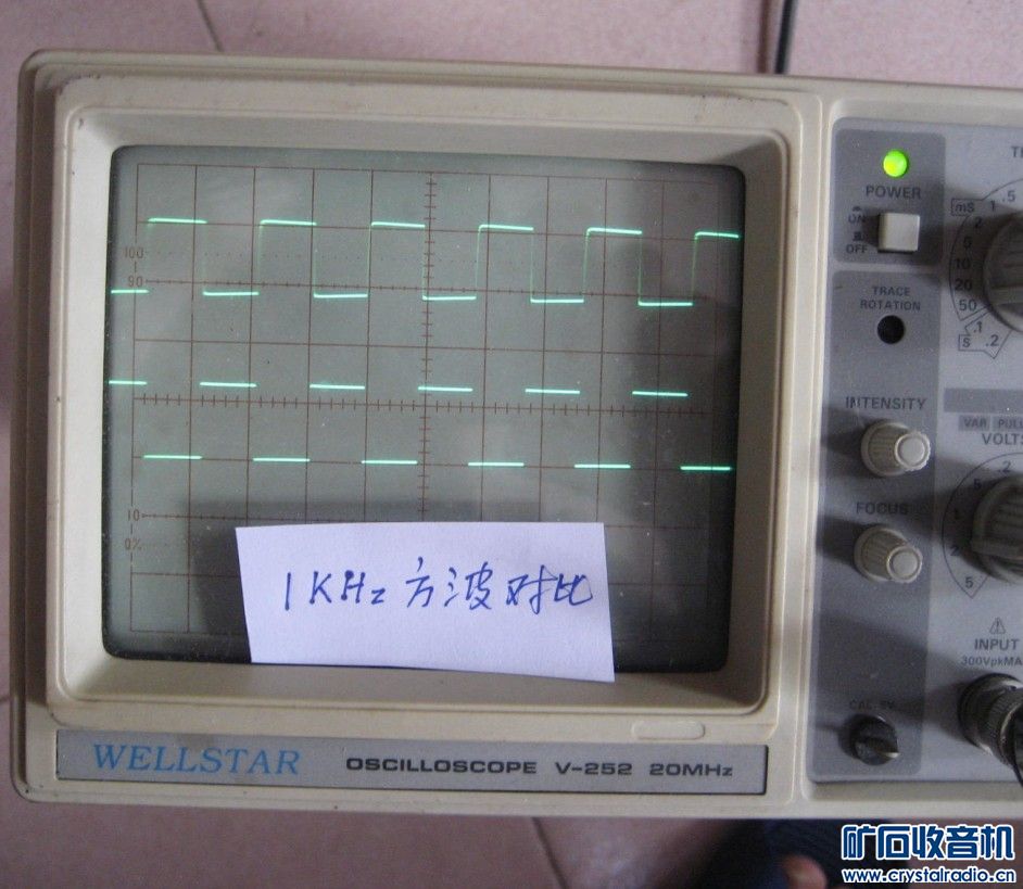

 楼主| 发表于 2013-11-29 21:29:03 | 显示全部楼层

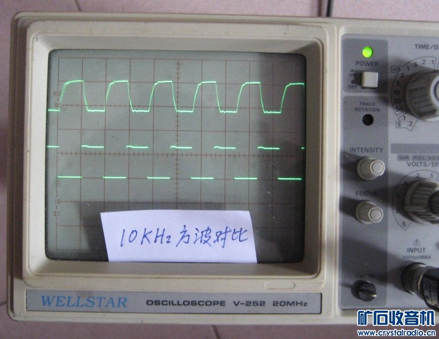

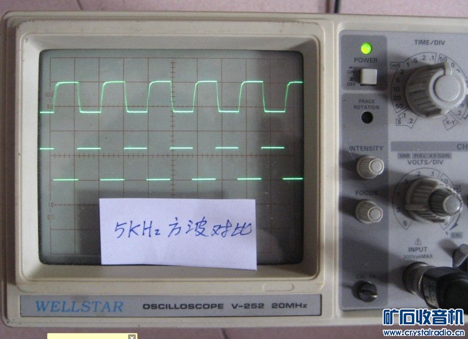

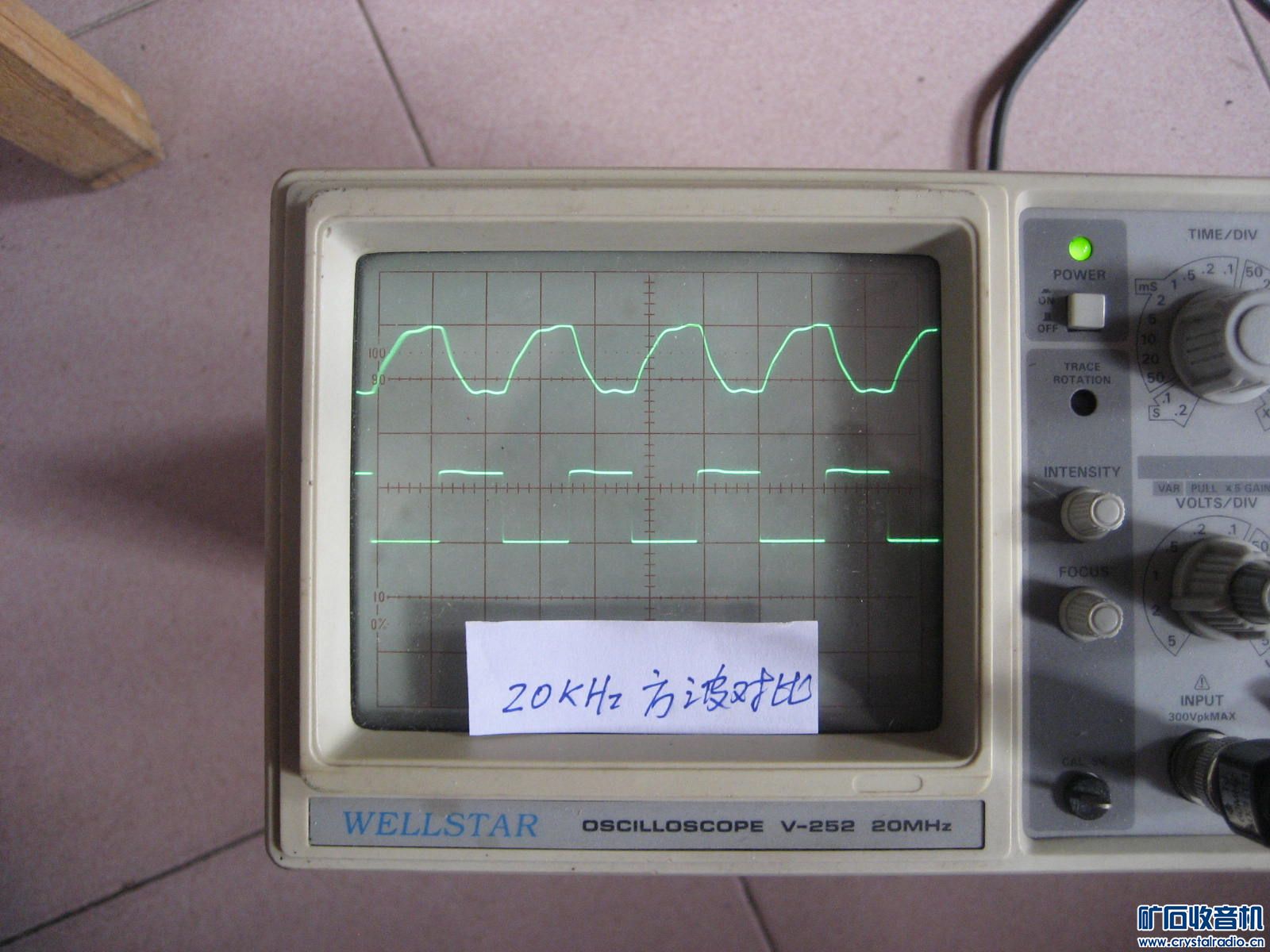

PCL86推挽胆机方波测试对比
上方波是经过胆机放大,下方波是信号发生器原方波.
