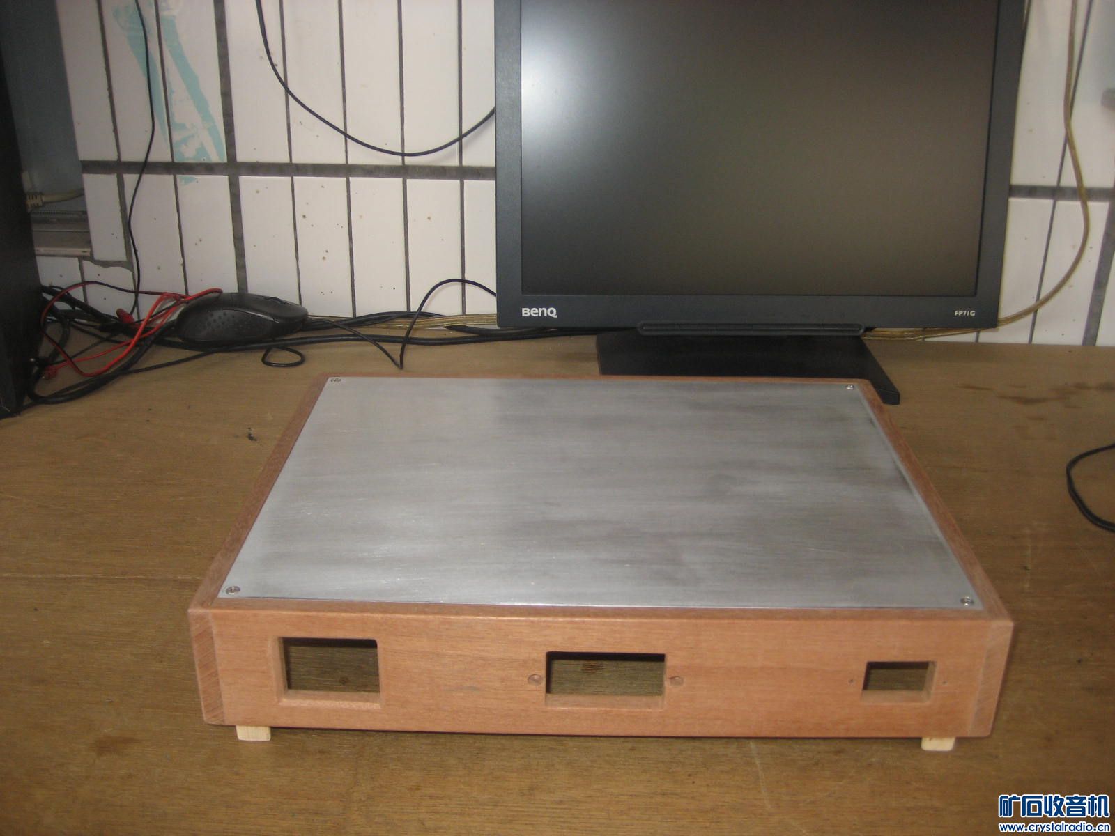

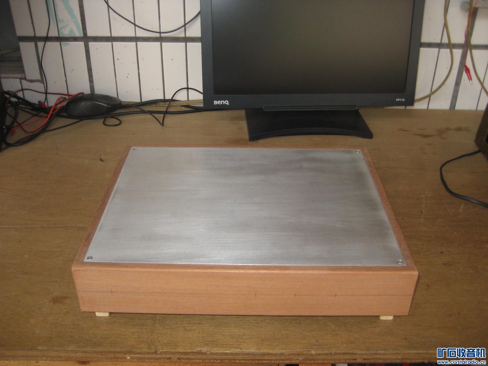

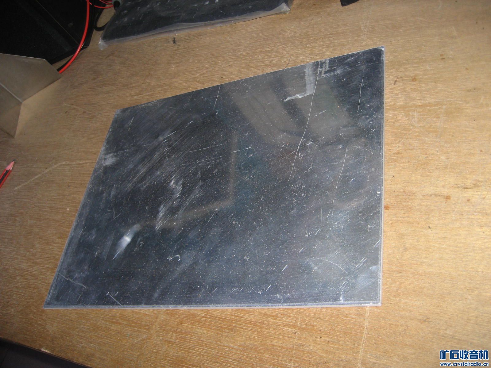

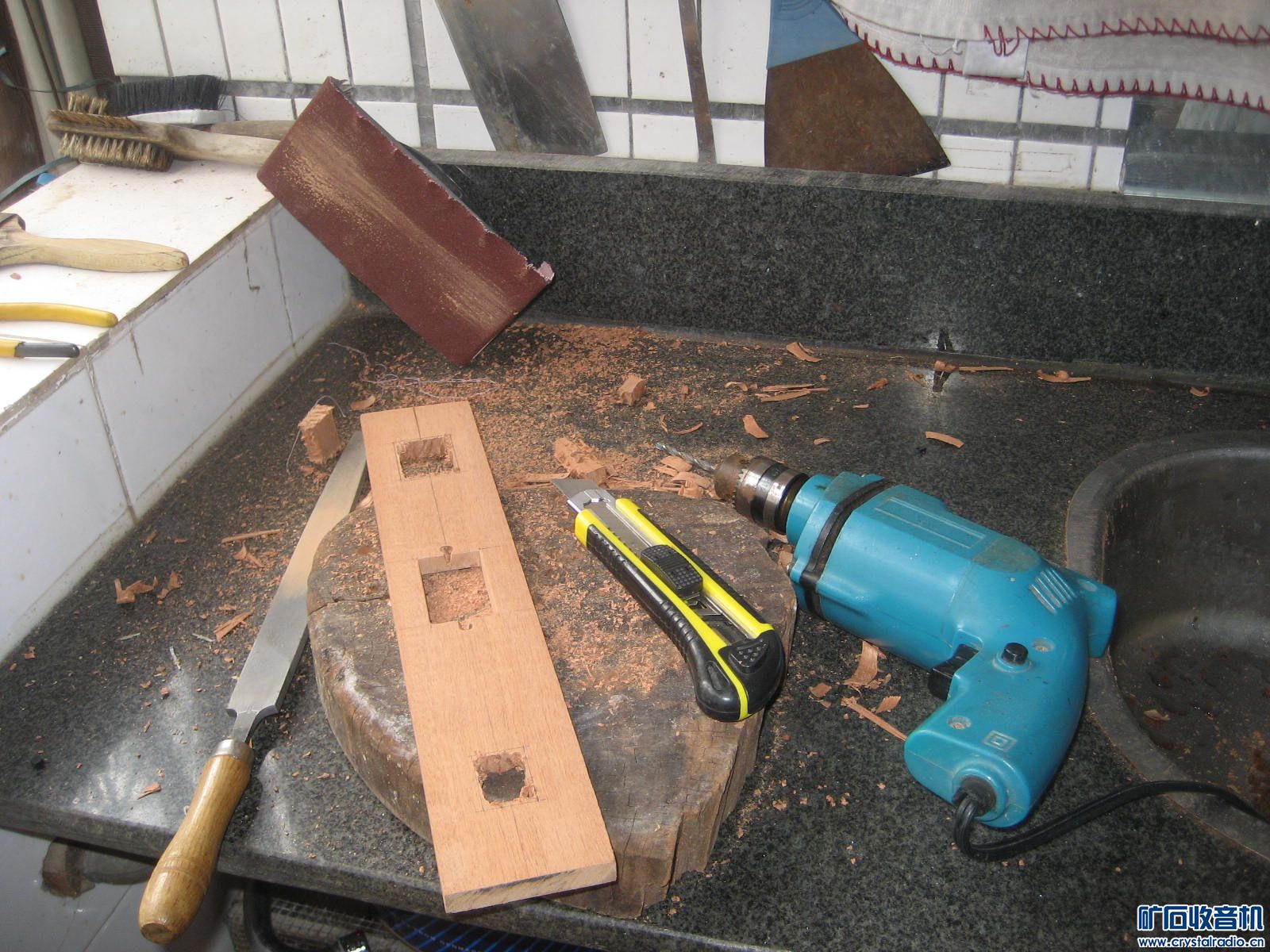

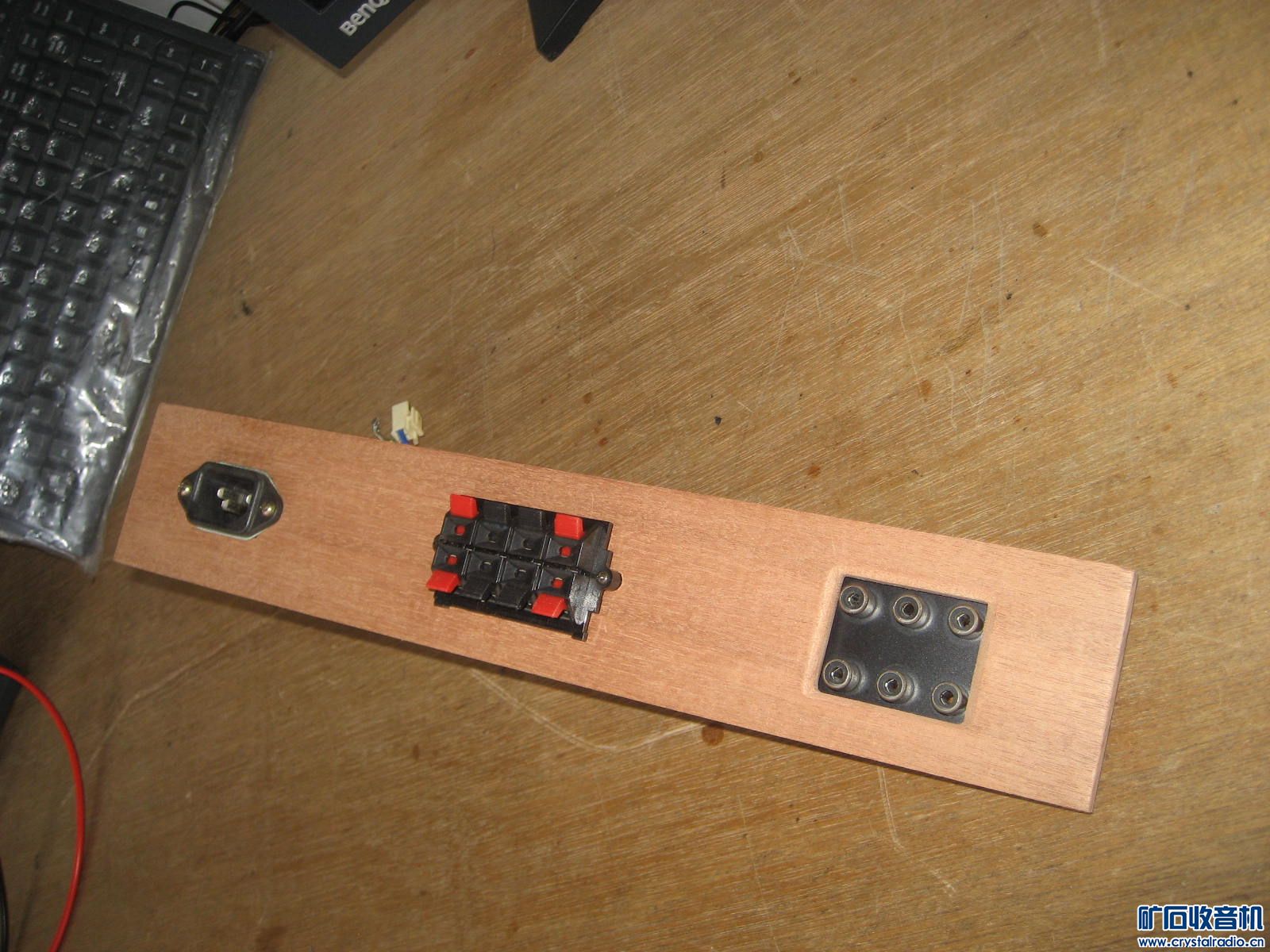

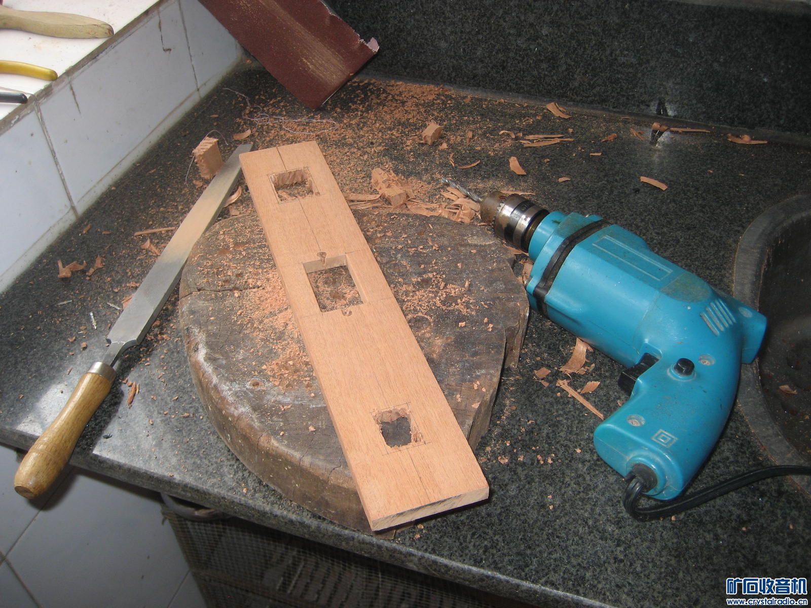

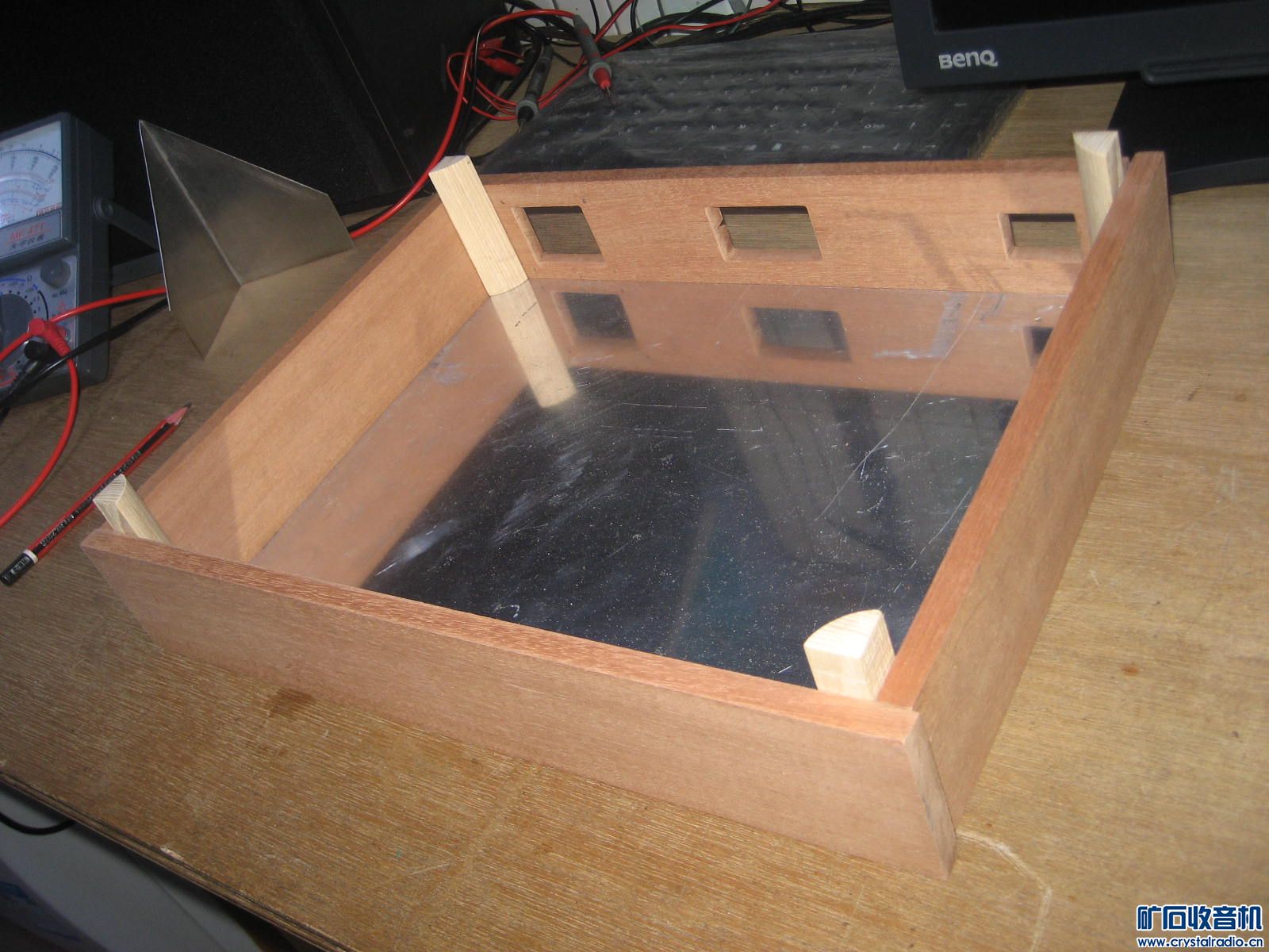

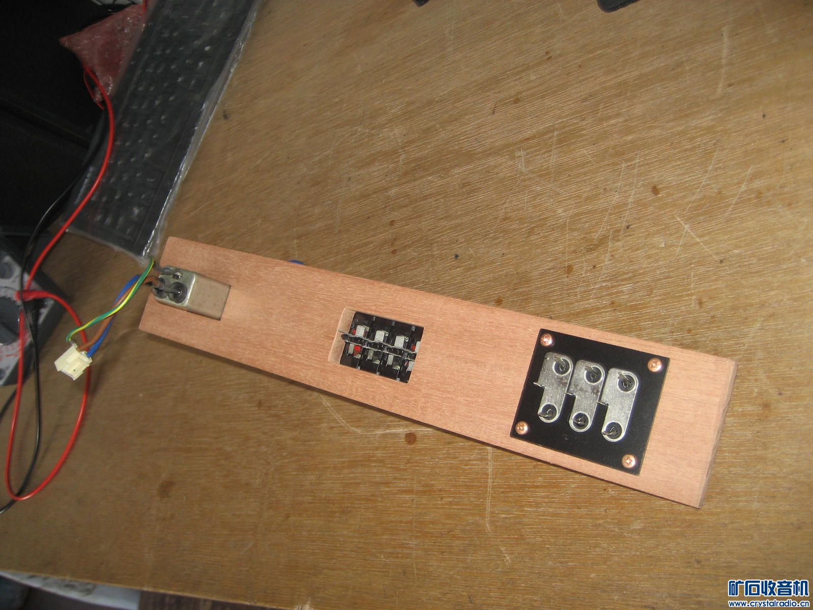

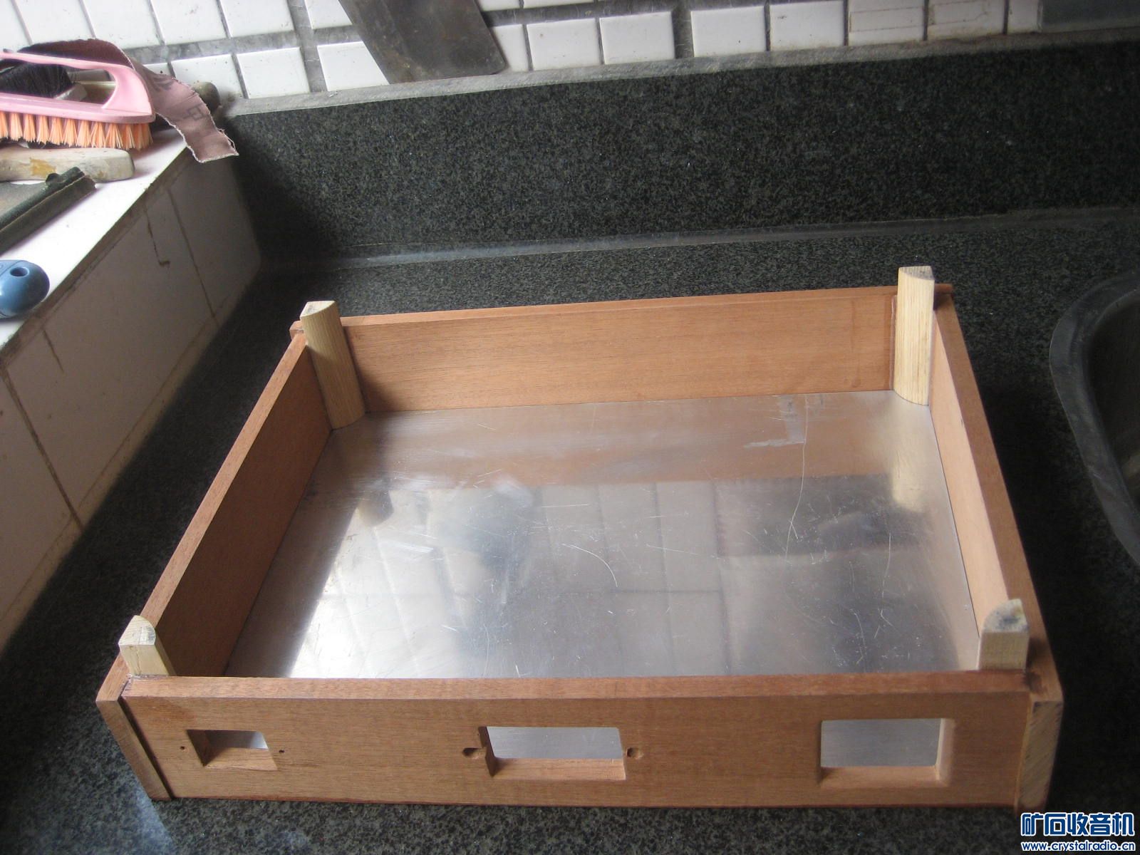

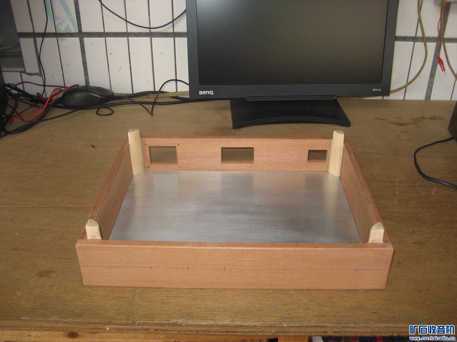

这几天休息,  到买装修木条店买了一条6CMX1CM的实木木条约25元, 35X25 X 4毫米铝板15元,  工具:  钢锯一把,  手电钻一把,  锉刀一把,  片刀一把,  尺,  砂纸,  万能胶,  决少工具真不易做, 接口之间加入竹条和罗絲加固,   捣鼓了不少时间,   出了不少汗, 今天中午初步完成,  油漆还不能上,  迟些时间准备制作一台欧洲  PCL86 推挽胆机, 上机箱制作图, 欢迎指点

装修木条店买了一条6CMX1CM的木条约25元、这种木条有多长?是全实木还是贴的木皮是什么材质的???
 楼主| 发表于 2013-9-9 12:45:47 | 显示全部楼层
是全实木2.5米, 材质不错, 合式就买了,但没问

手艺不错,比全金属的简便容易多了

好手艺。表面喷清漆?

发表于 2013-9-9 15:59:59 | 显示全部楼层
真不错,还能找到零售铝板的地方 ,真好啊

楼主的动手能力不是一般的强,佩服  那个RCA如果打4个小孔就更完美了   欣赏学习了
