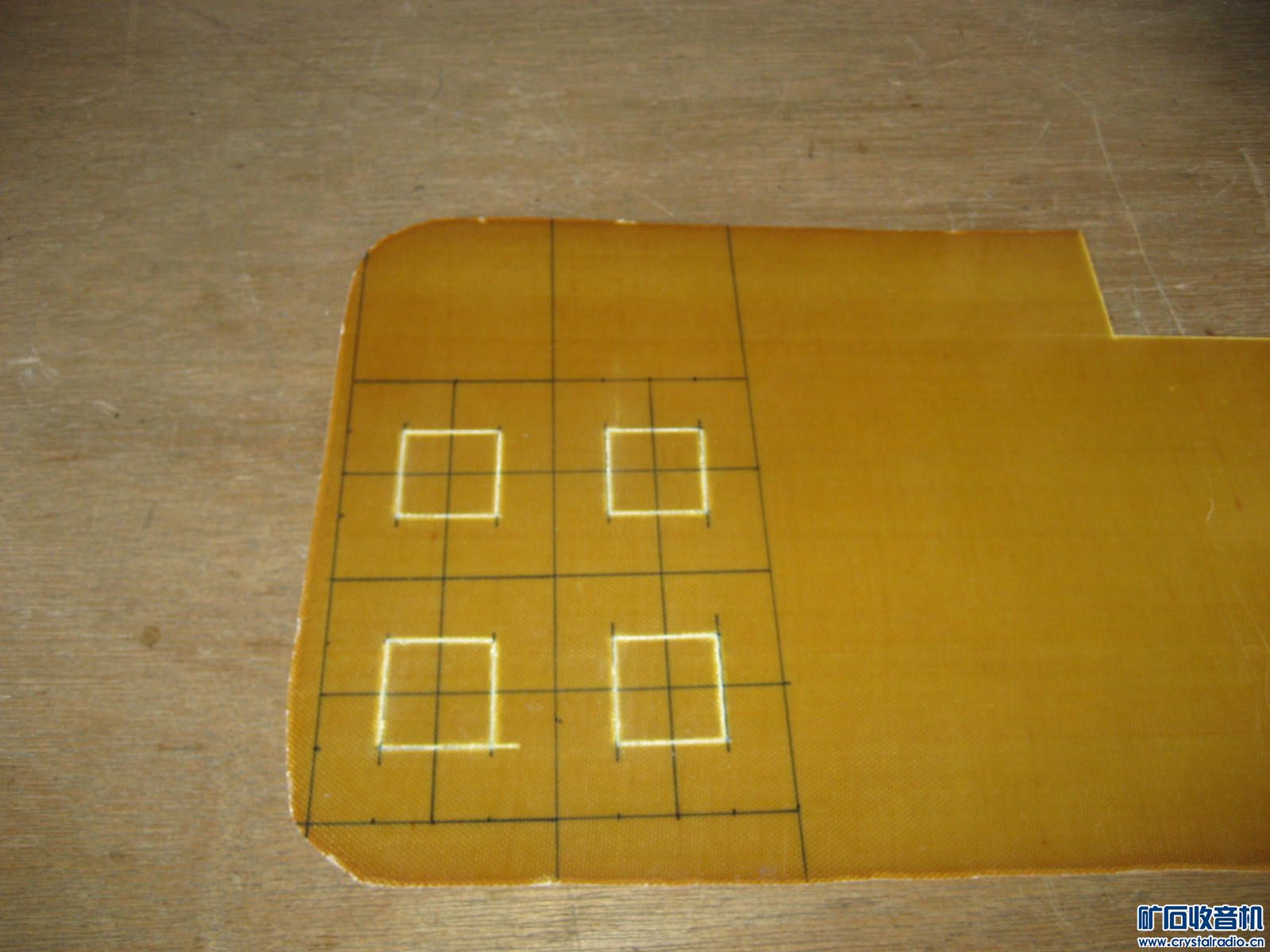

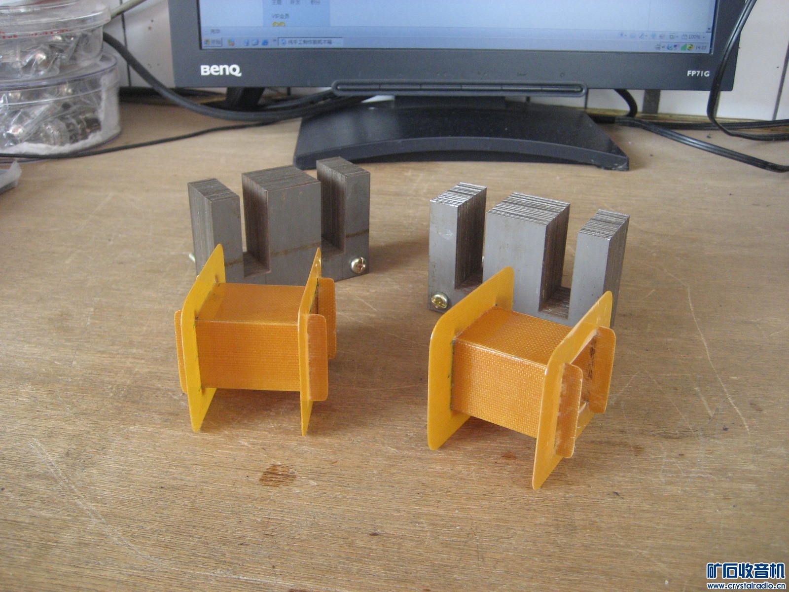

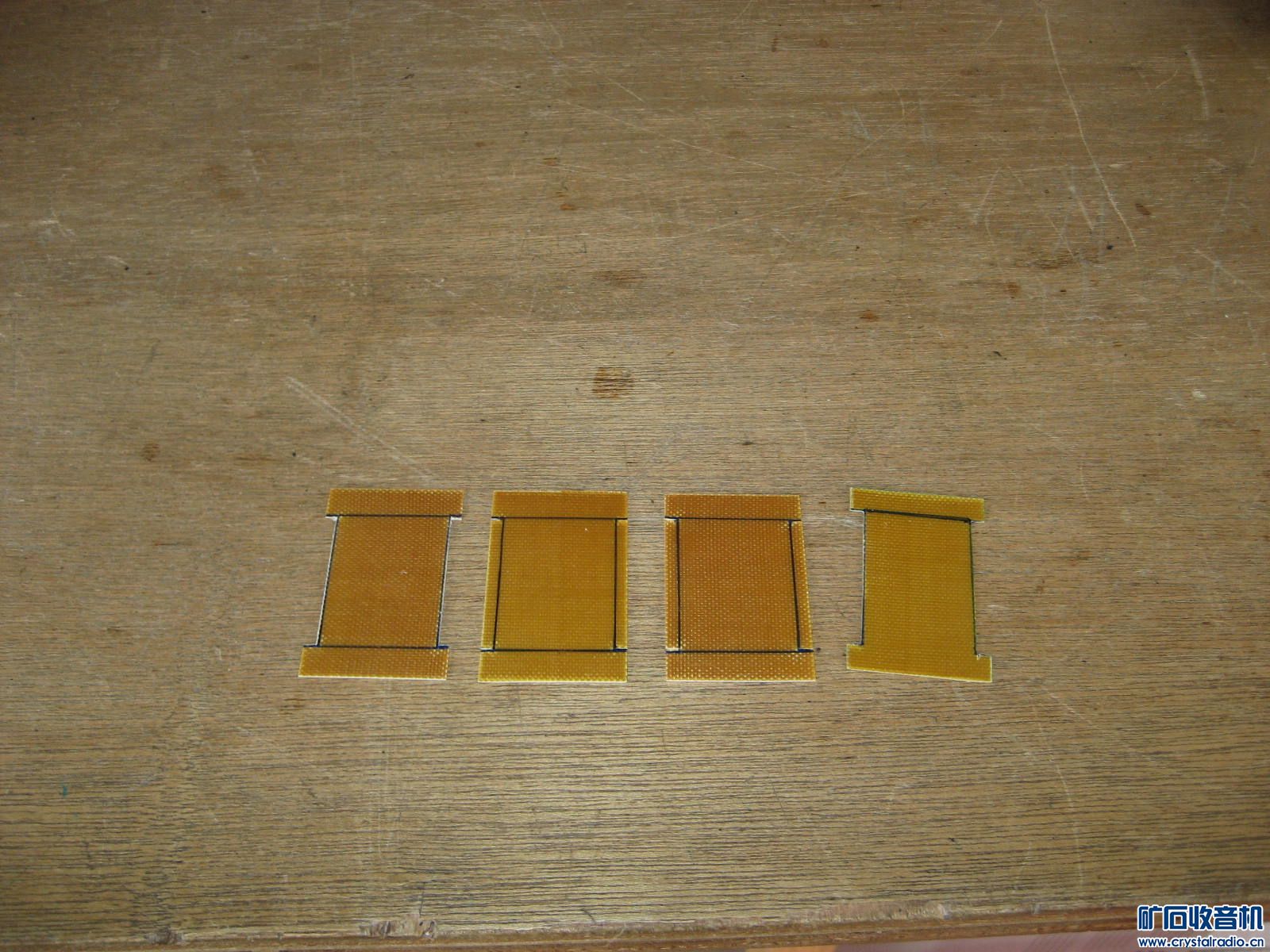

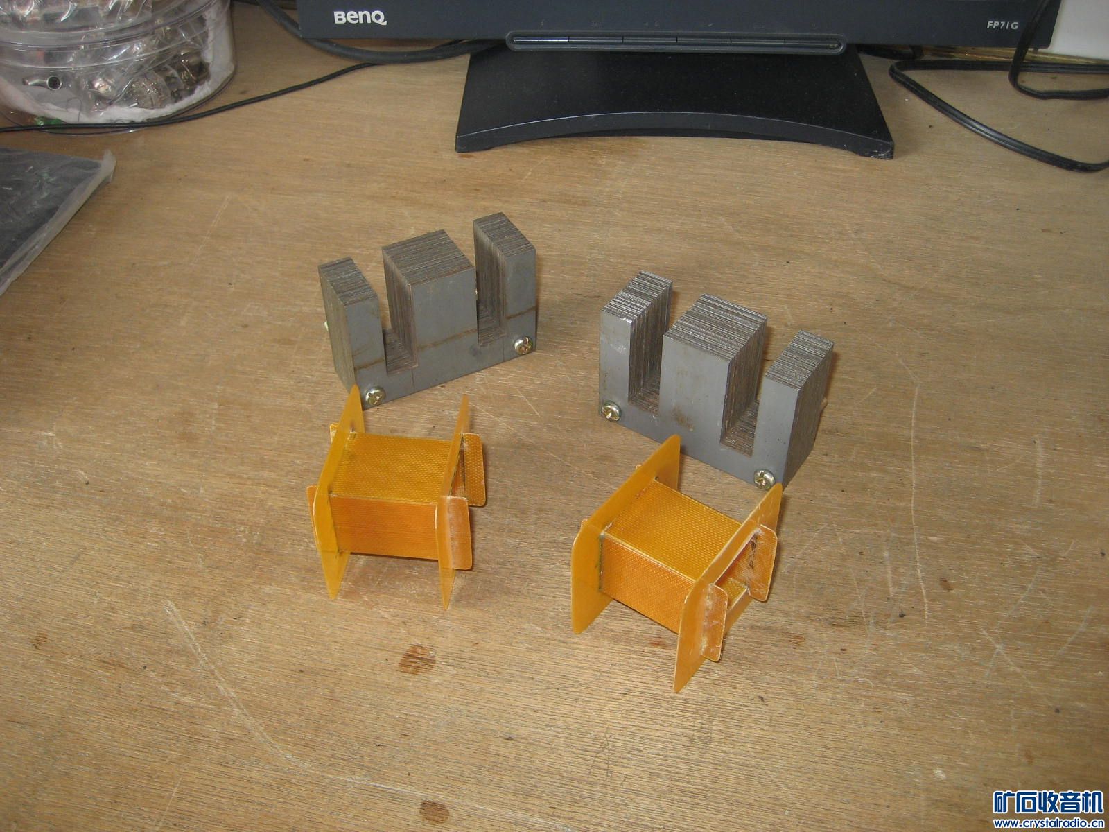

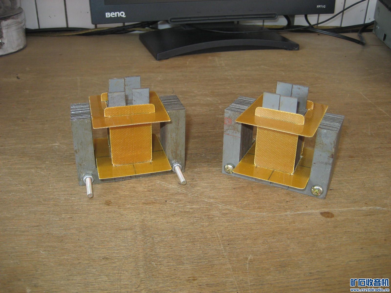

今天有空制作一对 PCL86 推挽牛线圈骨架,   先量好铁芯尺寸,  用0.55mm环氧树脂板,  小铁芯硬度足已, 大铁芯要用1mm,   按铁芯尺寸规格下料, 一次下料尺寸不会很准,  要留有细加工的余地, 用适合的锉刀细置加工, 再用胶水粘合,  环氧树脂板很簿, 给线圈增加不少空间,  不过花的时间可不少

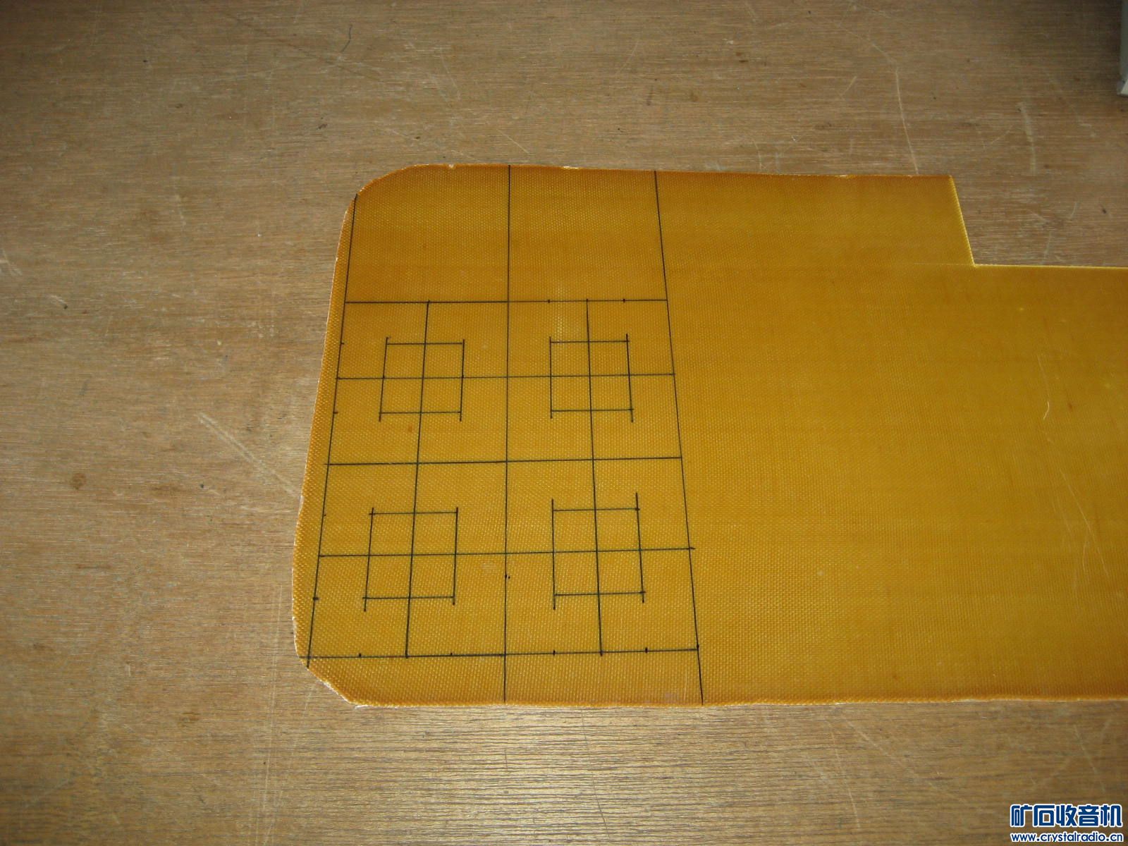

发表于 2013-10-18 16:03:28 | 显示全部楼层
做得真好、实际上要是再在挡板、侧板上再开道配合的缺口就更好了!!!
另外、用1.5mm的玻纤板做更好、划线只要1个的就行、加工到位后一劈两半就出来2个骨架了!!!
发表于 2013-10-18 16:42:31 | 显示全部楼层
按楼上的做法有卡口的不用粘
 楼主| 发表于 2013-10-18 17:10:32 | 显示全部楼层
另外、用1.5mm的玻纤板做更好、划线 ...
你这个数据好,我已少做了一道工艺,做这个实在太多工夫了,做胆机就怕做牛,做骨架,如果什么都买那就不叫diy了

发表于 2013-10-18 20:27:07 | 显示全部楼层
做得好。不过骨架太薄,绕线时要塞入一个与铁芯截面积大的木头进去,以防骨架变形
 楼主| 发表于 2013-10-18 23:23:52 | 显示全部楼层
你好,谢谢版主指教,,就怕线组绕不下才采用簿树脂板做骨架,,按以前绕牛经验,小型牛线细,这硬度已足够,但加木方更安全

看骨架是正方型截面哦,铁芯多大的?0。55MM的板是怎么找到的?
 楼主| 发表于 2013-10-19 08:55:45 | 显示全部楼层
版主好,  骨架是正方型的,  76芯0.35灰片,  截面25.4X28,  原铁芯是6p14推挽的旧牛芯,  就这么大,  听说截面接近方型最好,  不知是不是,  0.55mm板在废品站买的,  只能做小铁芯骨架, 大铁芯要用1mm的
发表于 2013-10-19 11:36:47 | 显示全部楼层
做的不错,推挽的牛可在中间加一隔板,成王字形骨架,一边绕一组线圈好对称.

 楼主| 发表于 2013-10-19 11:53:23 | 显示全部楼层
支持动手养牛.
