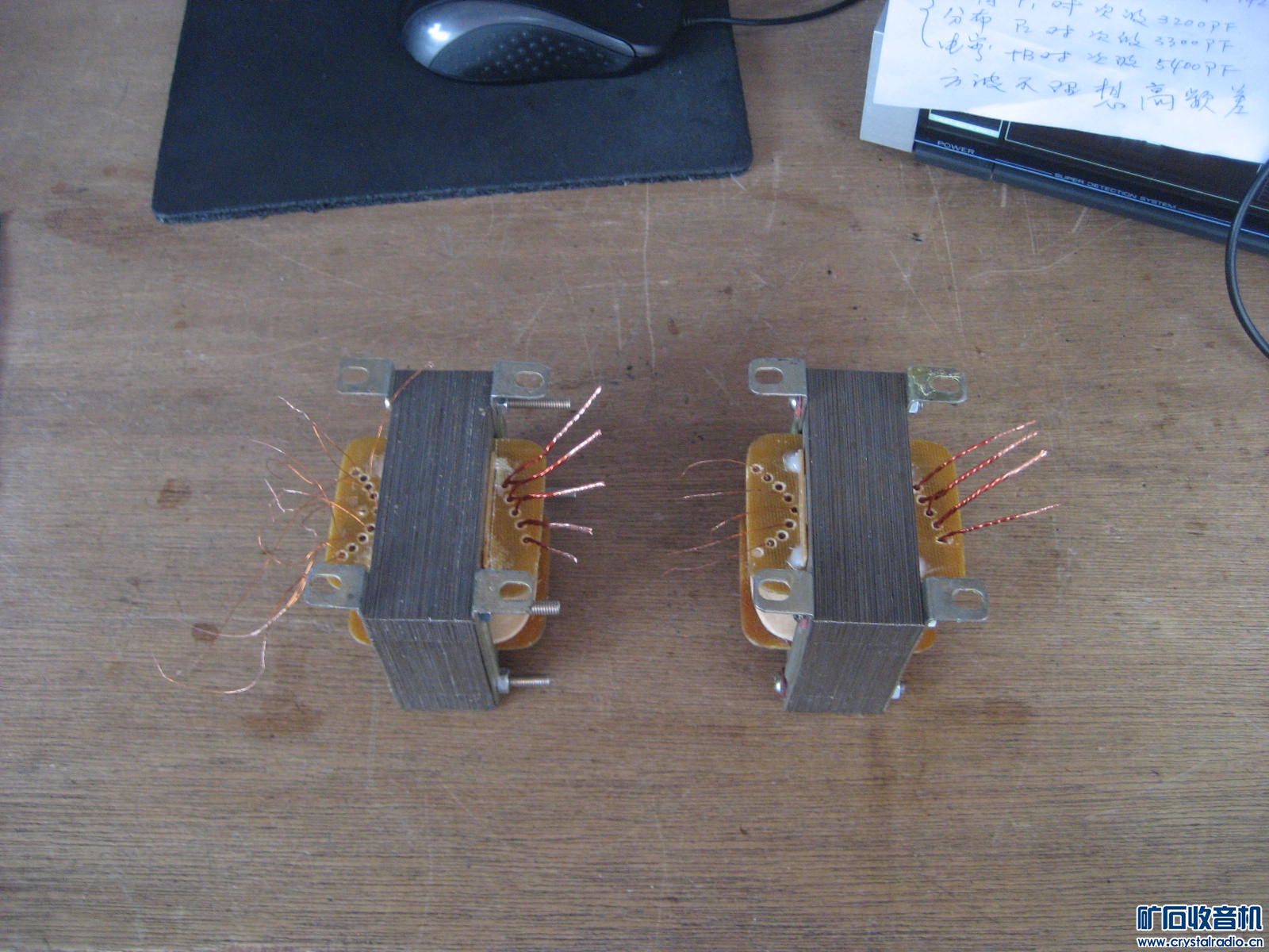

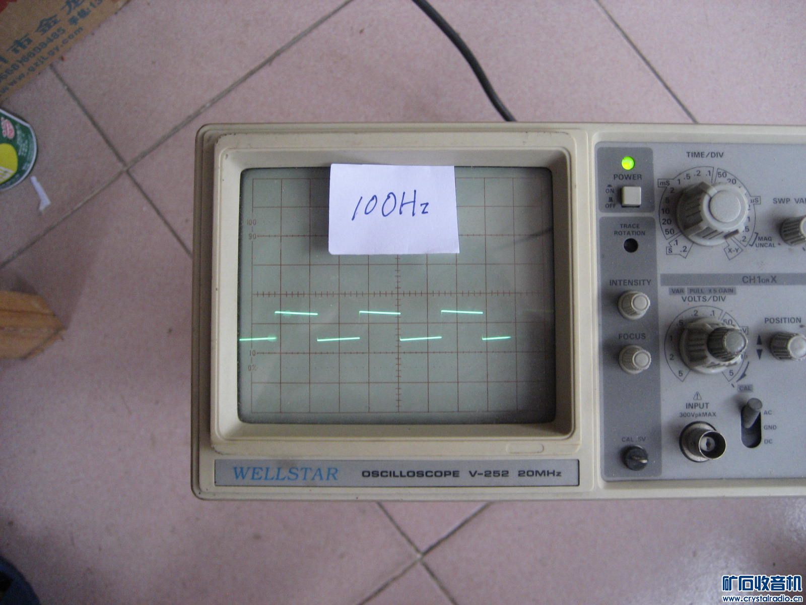

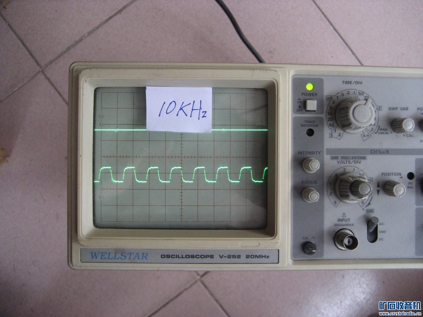

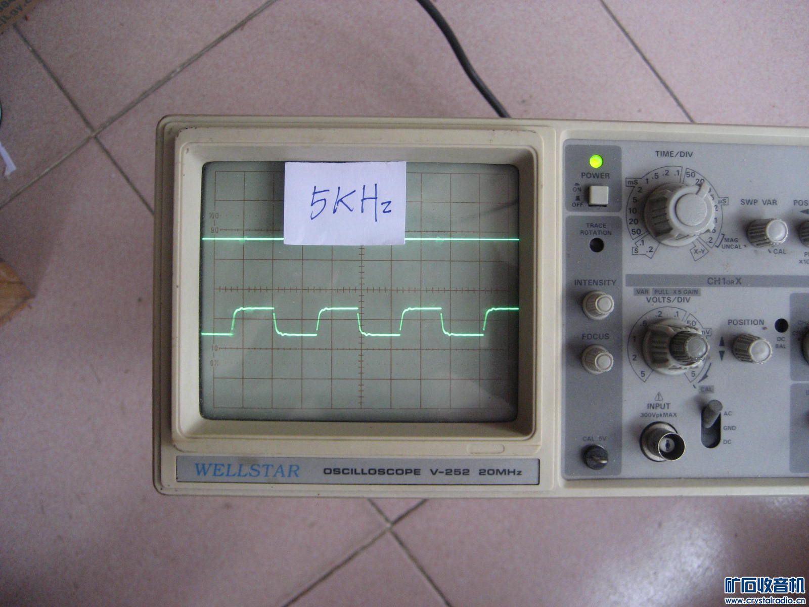

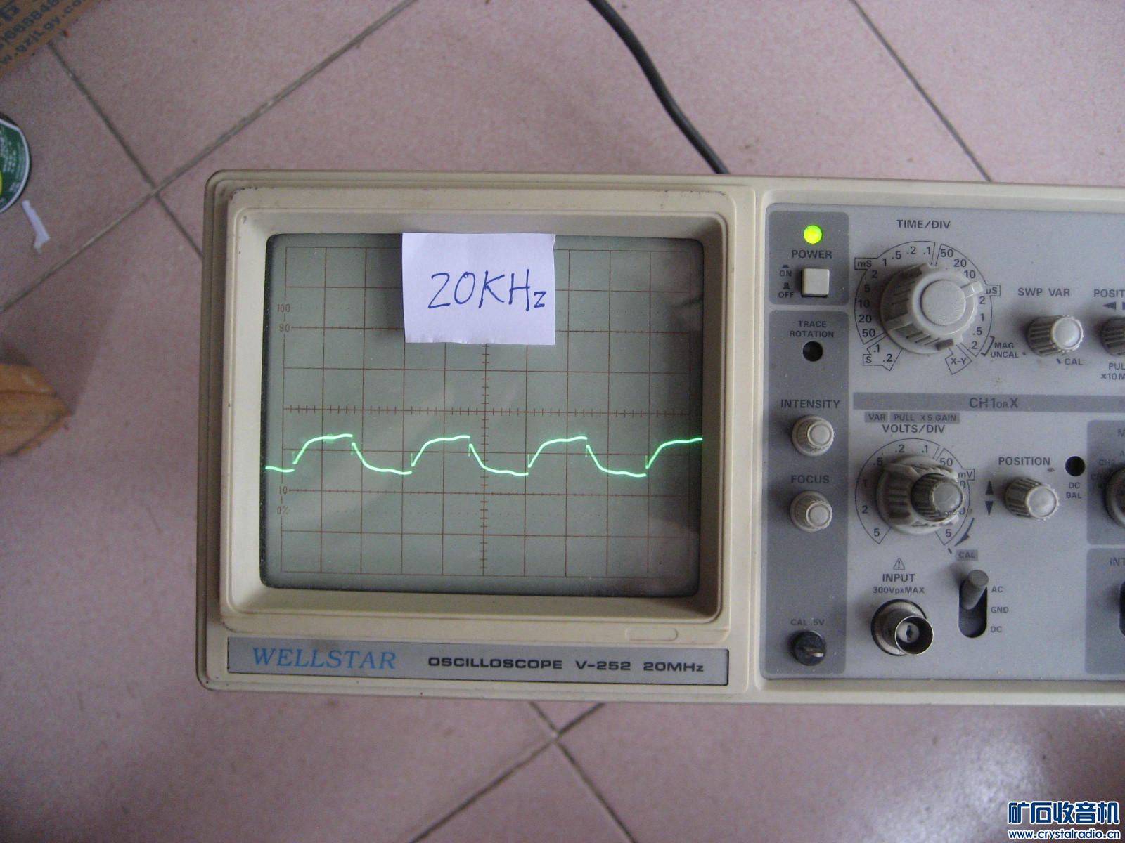

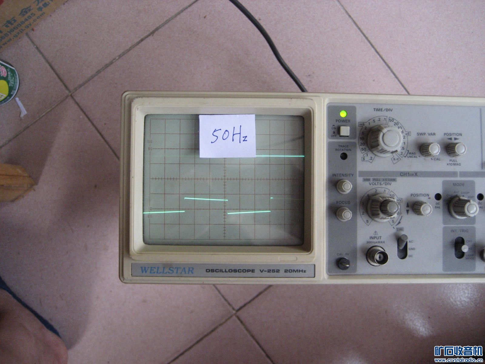

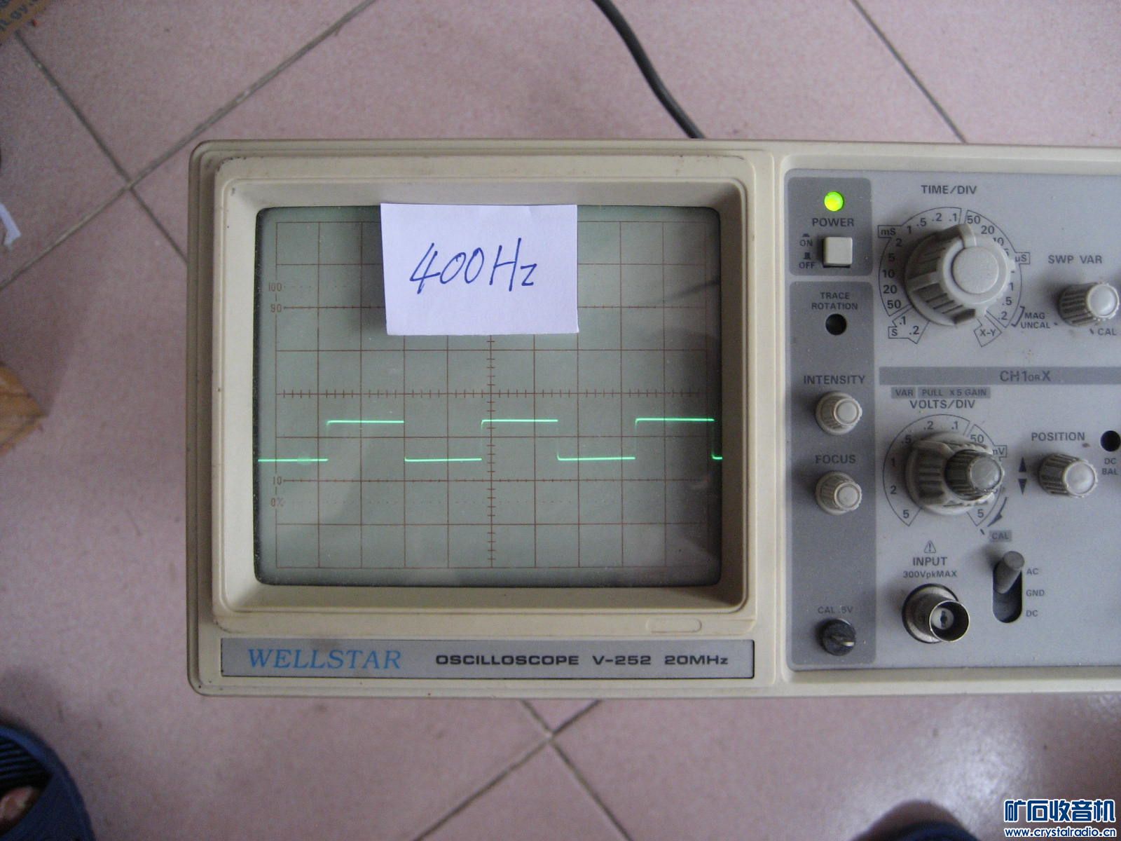

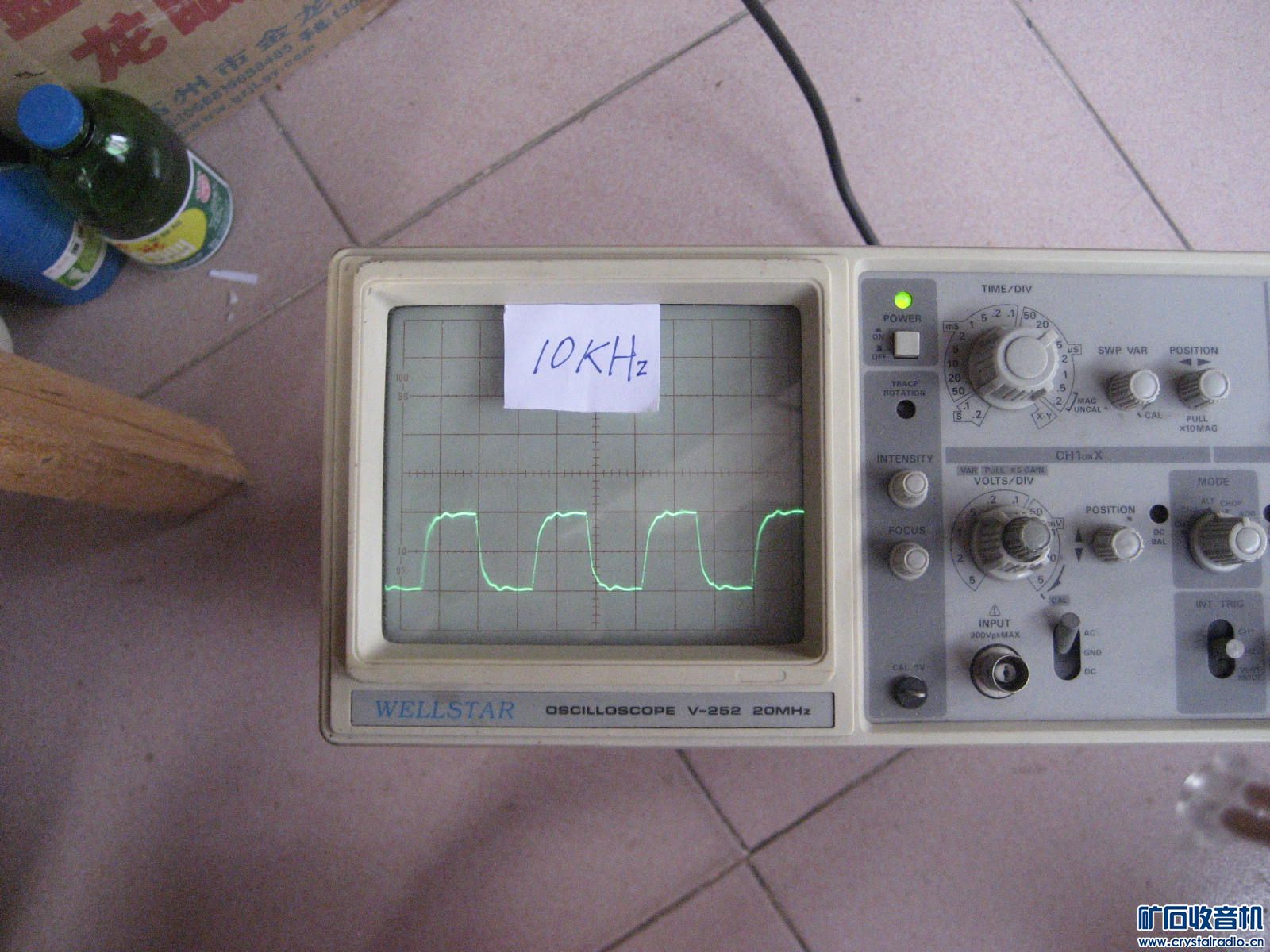

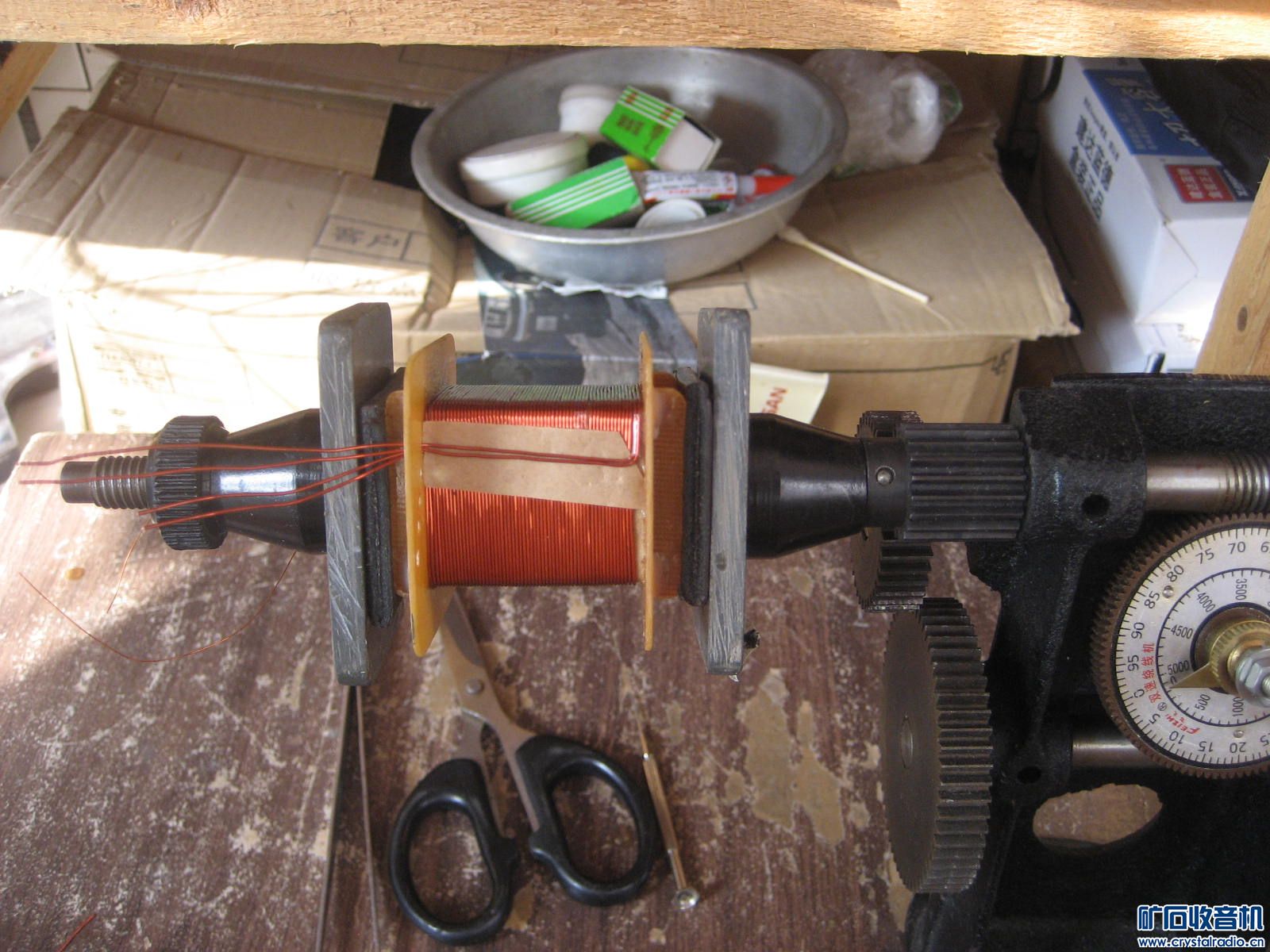

今天用 MM2 绕法绕一个PCL86推挽牛,方波还不错,太多工夫了,真不容易,但高频段还不太理想.请坛友指点

fxice1213 发表于 2013-11-9 16:06
初次级你用特氟龙薄膜试试,(可以买点好的自来水生料带先试试同样的材料)能减少初次级间的分布电容。
谢谢你,  我现在用的0.08mm电容纸,绕一层刷上一层绝漆,,没有特氟龙薄膜
你确认每一层的绝缘漆都干透了吗???
短路次级、初级加220V交流电、憋热它、甭怕烧不了(如有热成像仪、测温枪最好、要铁芯线包同时达到100度以上、慢慢来不可过急)约3小时后、放置一边不要管他、隔天后再测看看什么波形是啥德行!!!
 楼主| 发表于 2013-11-9 18:02:37 | 显示全部楼层
没钞疯 发表于 2013-11-9 17:53
你确认每一层的绝缘漆都干透了吗???
短路次级、初级加220V交流电、憋热它、甭怕烧不了(如有热成像 ...
谢谢版主指点,,刷一层绝缘漆后就用电吹风吹干,是快干绝缘漆的,可能不够干,等完全干后再测试波形,暂时还没用那么快

我也做一对MM2绕法的单端输出牛,确实很麻烦,线头多
