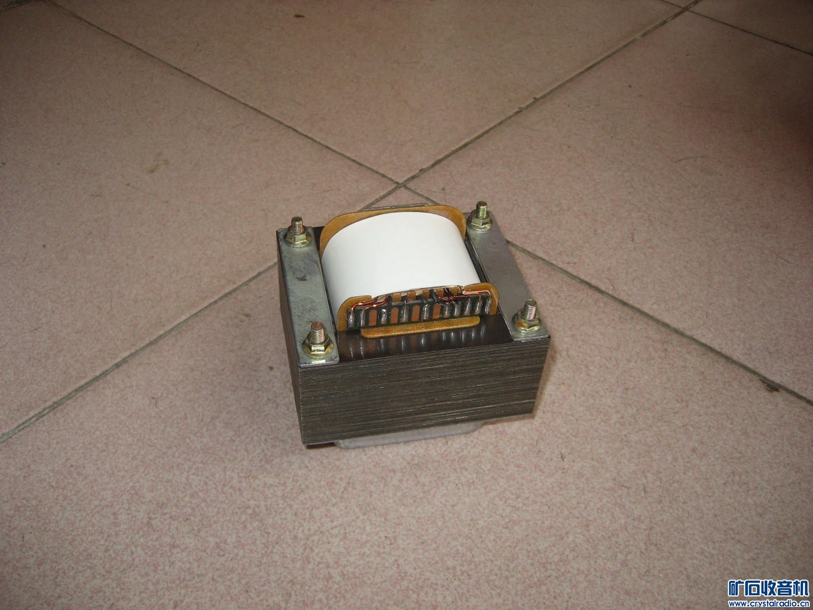

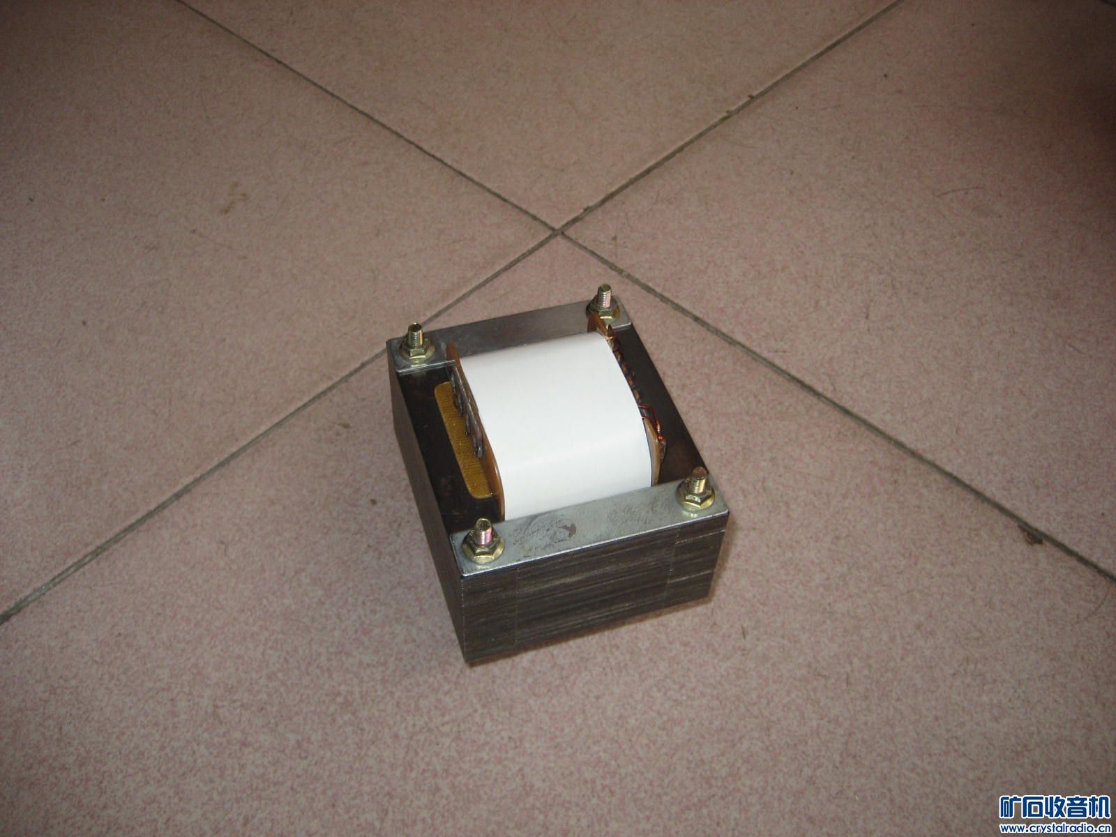

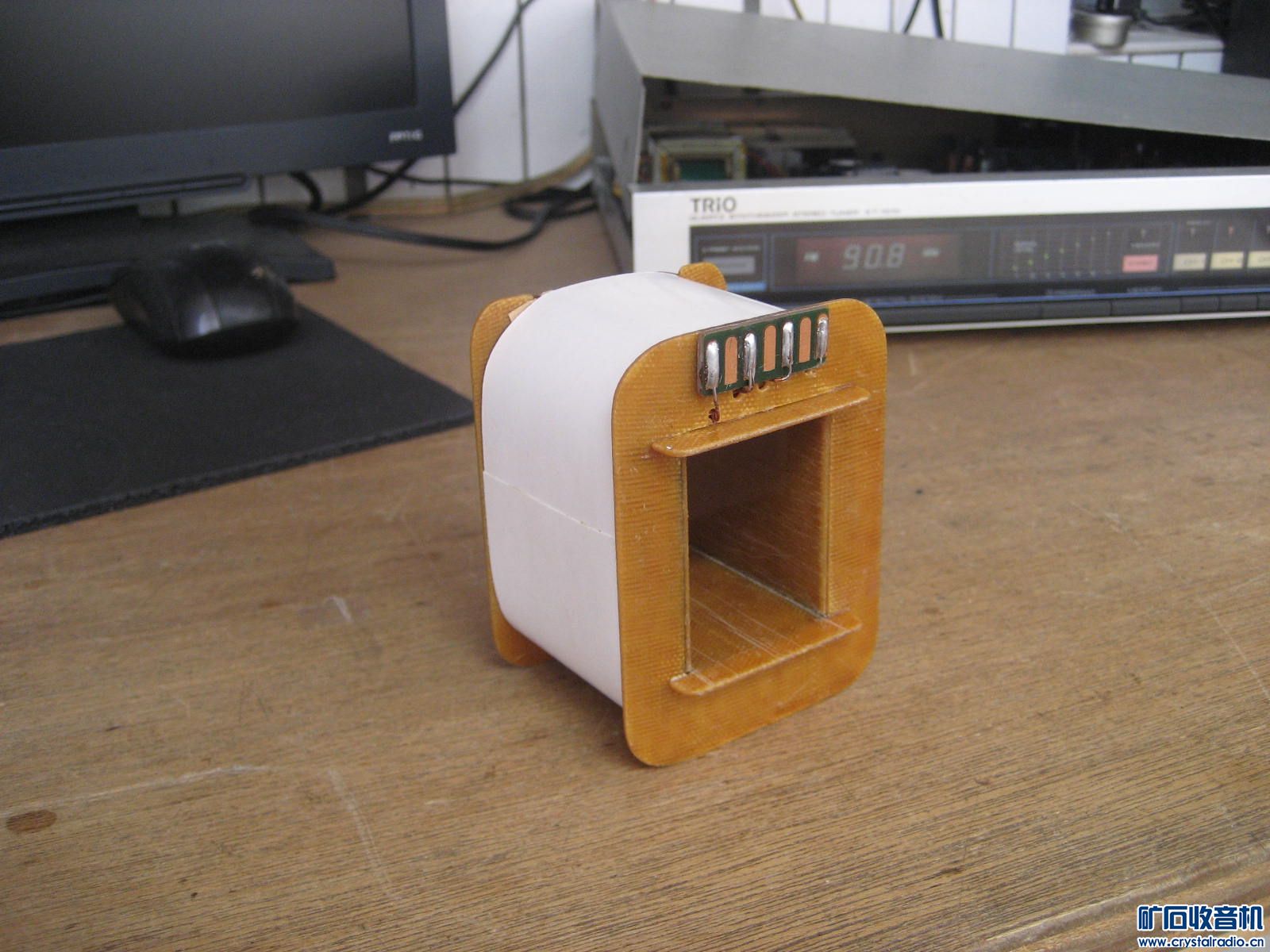

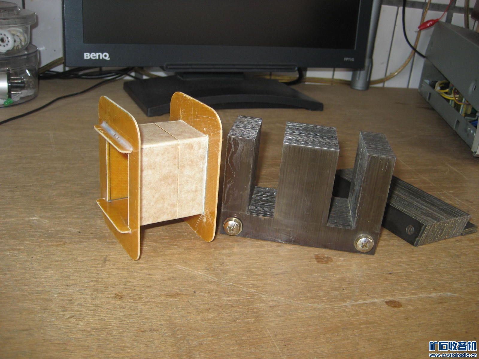

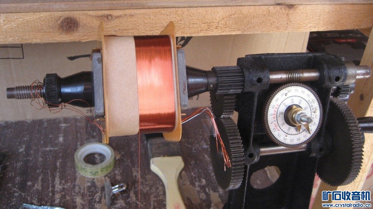

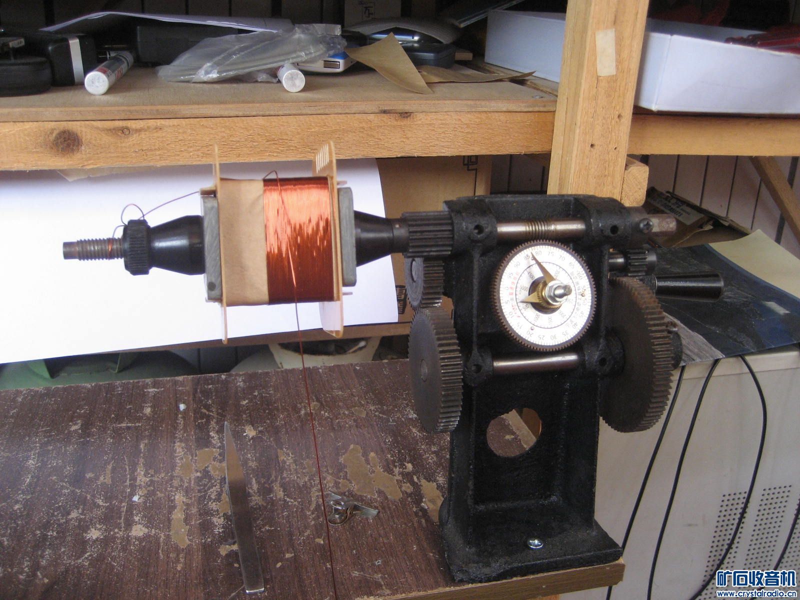

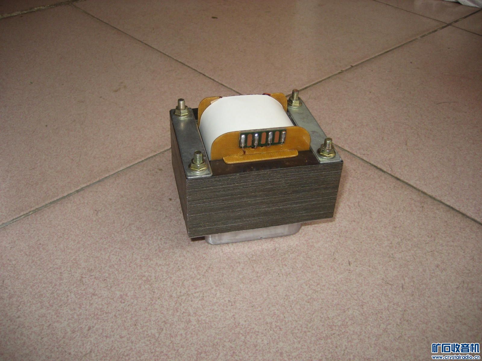

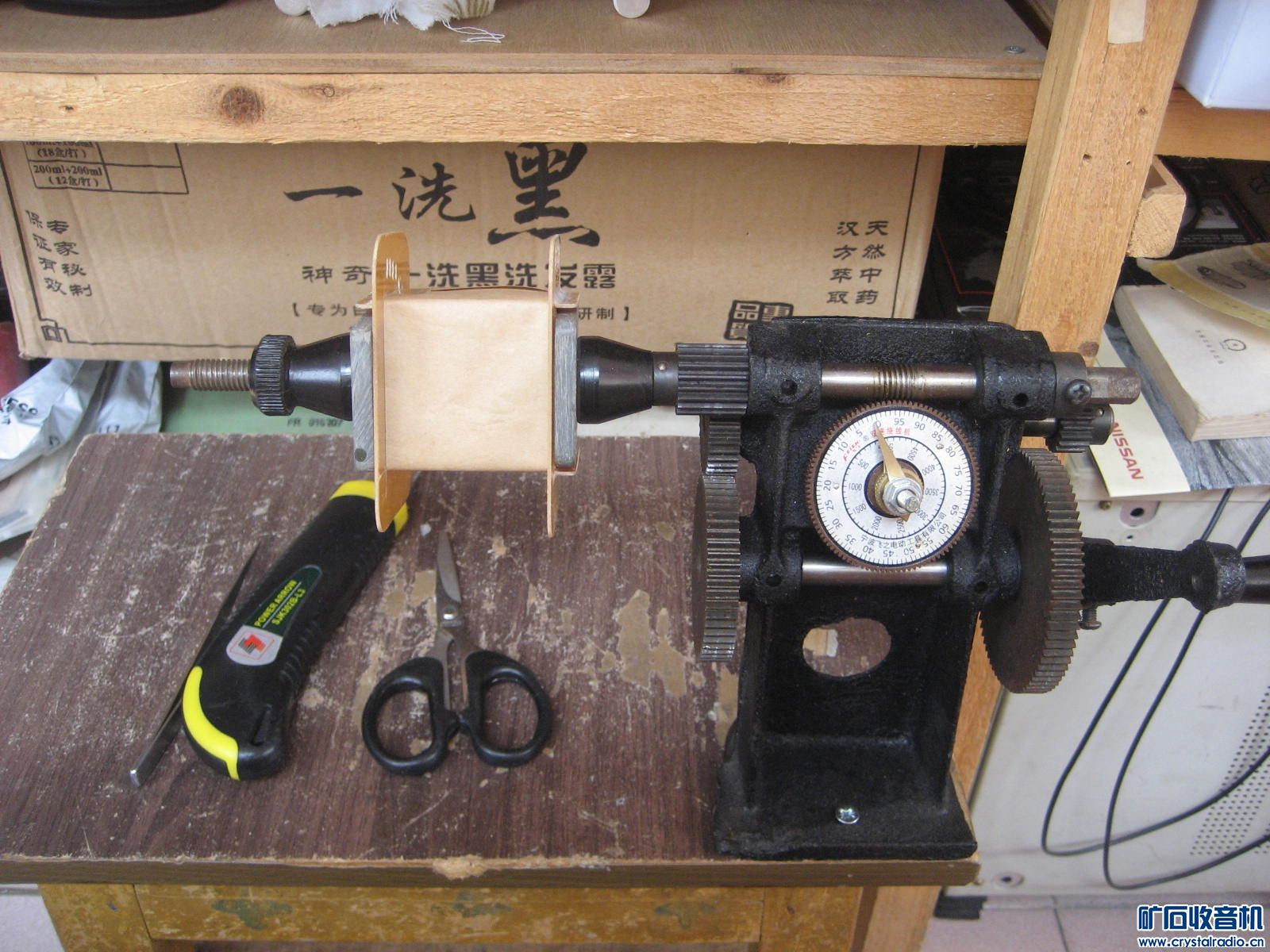

今天绕完成一个 PCL86 推挽胆机电源牛,  前前后后,  做做停停,  花了一个星期,  线圈架用1亳米厚环氧树脂板,  这线圈架真不好做,铁芯为二手的, 设置电源牛为卧式安装,   加负载试验铁芯温度为48度,  很理想, 上图请指点.

发表于 2013-10-9 18:37:22 | 显示全部楼层
好手艺
提点小意见~鄙人不建议用lz这样的引线方式-----铜皮多焊几次就会掉下来~建议用铆钉加厚一点的pcb
如果是我的话会把线头留长些~到正式用时再剪到合适的长度
 楼主| 发表于 2013-10-9 19:01:56 | 显示全部楼层
硝化甘油 发表于 2013-10-9 18:37
好手艺
提点小意见~鄙人不建议用lz这样的引线方式-----铜皮多焊几次就会掉下来~建议用铆钉加厚一 ...
谢谢你的建议
发表于 2013-10-9 19:15:24 | 显示全部楼层
楼主没有考虑全面,否则所有电压在接入负载后会跌落许多。
 楼主| 发表于 2013-10-9 19:24:05 | 显示全部楼层
谢谢指教,  已经接入5Z3P试过正好4.9v,  接入4个PCL86灯丝电压正好13.5V,  接入2个6N1正好6.2V,,高压约320V.

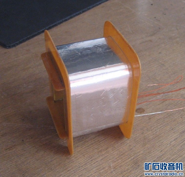

发表于 2013-10-9 19:28:21 | 显示全部楼层
铝箔胶带作屏蔽层???

发表于 2013-10-9 23:59:16 | 显示全部楼层
变压器在引线处铆上焊片比较好。。
