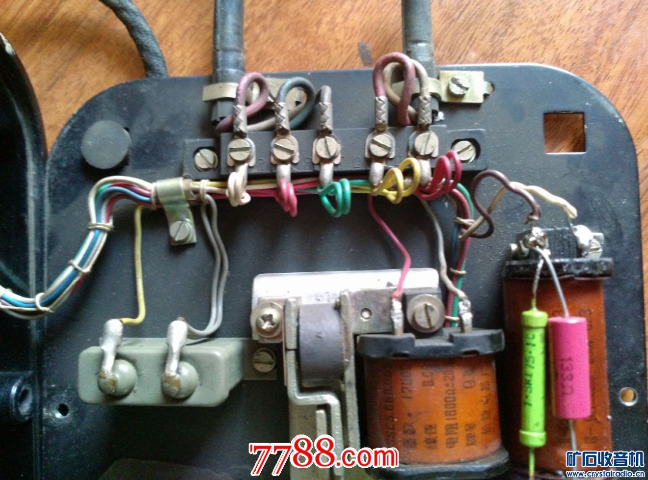

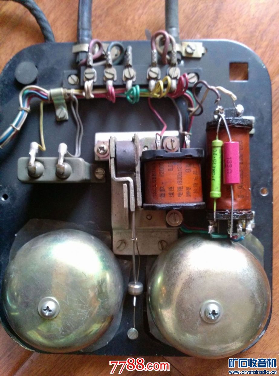

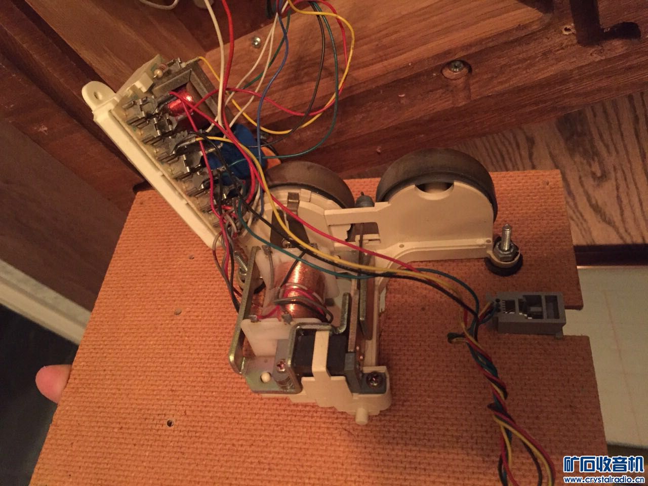

看不清电阻的参数,在电子元器件超市里找不到,后来再去找了一个来看,终于看清了:上面写的就是:RT   0.5W130ΩI     68.4   这个替代的,133Ω,多少W的就不知道了,老板说是军工产品的,5.00零件费,3.00手工费给焊上去了,回来试机,一切正常,使用正常,我们这里脉冲信号还能用。
找个修电器的铺子,说这个是军工产品的电阻,要了5元钱。
给帮焊好了,3元手工费。
给帮焊好了,3元手工费。
 楼主| 发表于 2016-9-7 10:20:30 | 显示全部楼层
lcl091108 发表于 2016-9-5 23:01
看不清电阻的参数,在电子元器件超市里找不到,后来再去找了一个来看,终于看清了:上面写的就是:RT   0.5 ...
这种老机械拨号电话适合作收藏,若作收藏,还是修旧如旧,找个原样的绿金属膜电阻换上。图上这般更换虽使用没问题,但看起来不伦不类。

 楼主| 发表于 2016-11-17 12:57:27 | 显示全部楼层
sammi 发表于 2016-11-17 10:37
请楼主关注一下我的回复,我那个旧电话还有救吗? 拜托了。。。。我终于看到希望了。。。

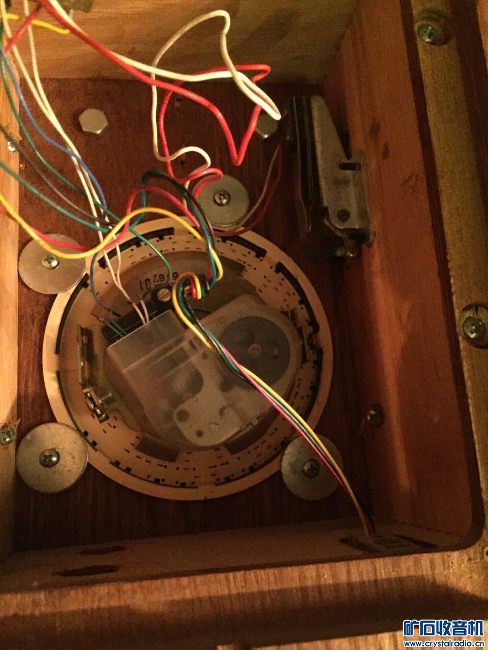

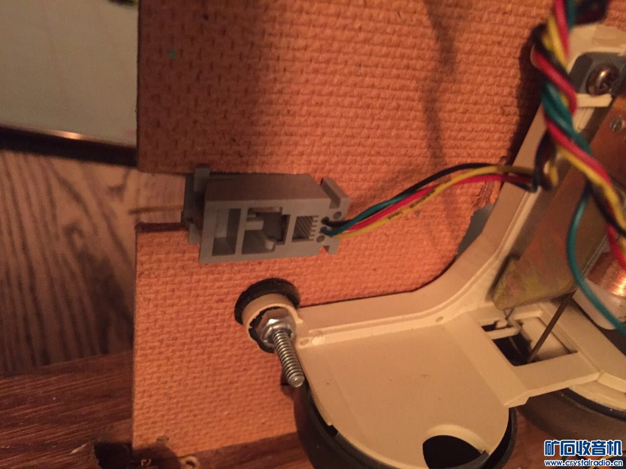

       你的这台是仿旧脉冲拨号电话机,生产于上世纪八十年代,从电话的进线插口(下图圆圈内)看出你这电话现在可直接现在的程控电话线使用(假若机子是好的),但只能接听电话,拨号脉冲信号现在的程控交换机已不兼容,所以不能拨号打出。你说的电话机不能用,你可认真检查话机内部连线、触点和元器件是否接触不良或破损,也可把听筒取下与另外一台正常电话机互换试试,可以先判断出是机子问题还是听筒问题,好多电话机的故障都是听筒连线内部断线而无声,拨号盘基本无故障。
