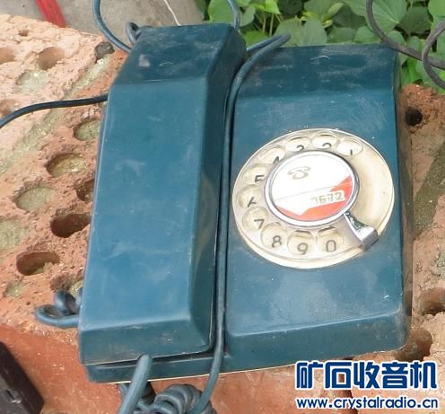

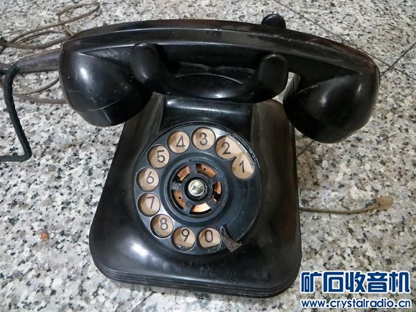

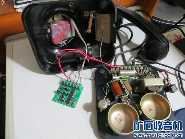

        最近在二手市场地摊儿上与卖主讨价还价以20元淘得一台品相见下图的ZZ-9黑胶拨盘电话机,这个品相也就值个二三十元。经检查,话机不振铃,能接听电话,不能拨出。对这样自己有心收藏的物品,不甘心就这样废物一个,为了体现它的价值和作用,让老话机重获新生,于是决定对该话机进行改造,根据话机元件现状,准备以移花接木、脱胎换骨形式对话机改造,遂另以10元在地摊儿上收购一台后期的品相无特点但功能正常的拨盘电话作为改造的配件机。经改造,黑胶电话机除了恢复来电振铃、正常通话外,还将脉冲拨号升级为音频拨号功能,使老式电话真正获得了新生。下面将改造过程图示,请各位指点。
ZZ-9黑胶电话购得时最初品相,拨盘缺牙损坏。

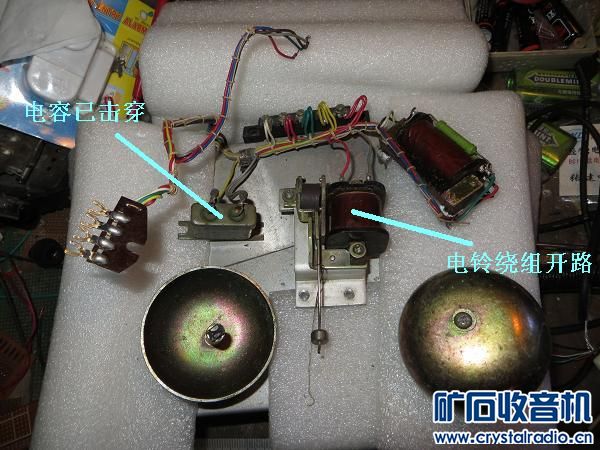

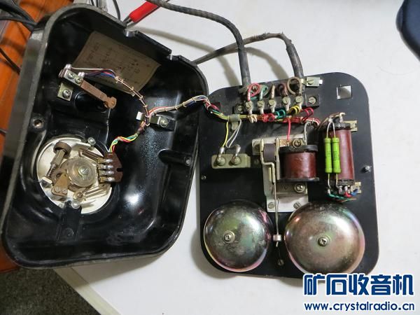

黑胶话机内部原始状况。
分解黑胶话机元件状况,查出损坏元件。原机1微法油浸电容器被击穿,估计是当时电话线路
接到220V市电线路所致,电容被击穿,220V电压进入电铃绕组过载烧坏而开路。鉴此,只有
将损坏的电容、开路的电铃总成、通话扼流绕组等将全部弃之不用。

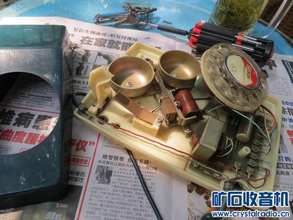

地摊上10元钱购得准备当改造配件机的话机。
配件机内部元件,改造将所有元件移植。

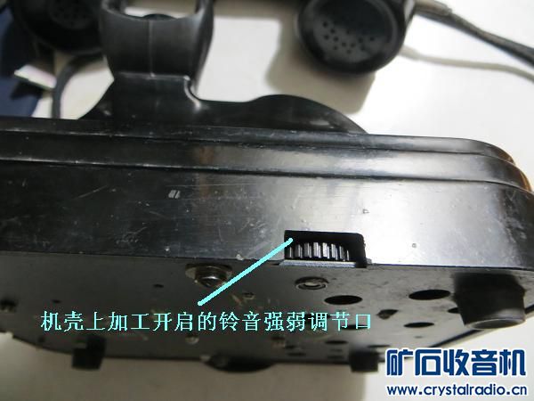

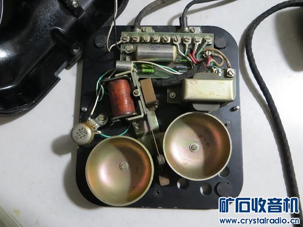

 楼主| 发表于 2013-10-10 00:39:47 | 显示全部楼层
开始改造。

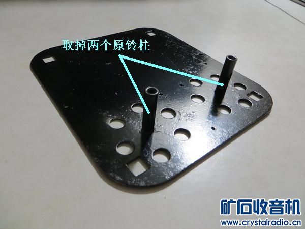

由于ZZ-9黑胶话机的铃碗为倒扣安装,而配件机的铃碗为仰面安装,
原位置无法直接替换,只有去掉原话机底板上两根上铆的铃柱不用,腾出安装地。
经移花接木,将配件机上元件移植到黑胶话机上完成的情况。

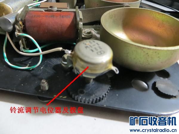

原配件机上设有的铃音强弱调节电位器也移植到黑胶话机的边沿位置上。

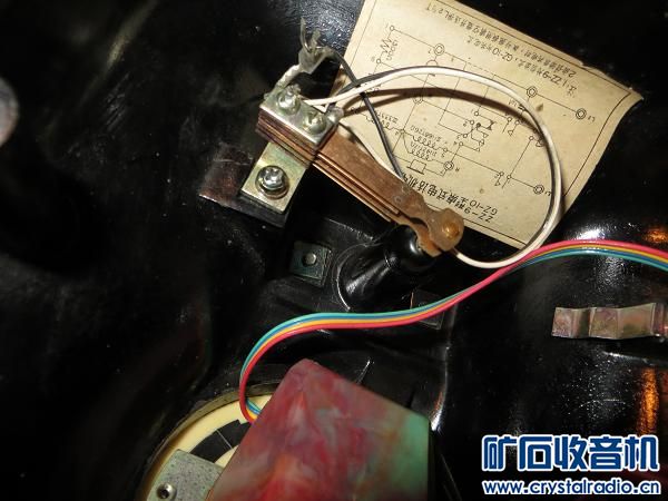

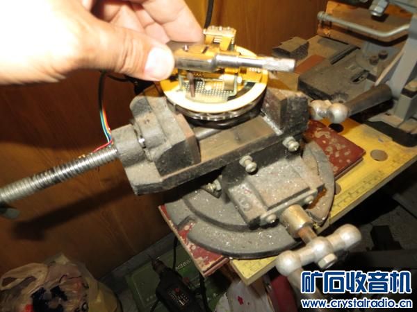

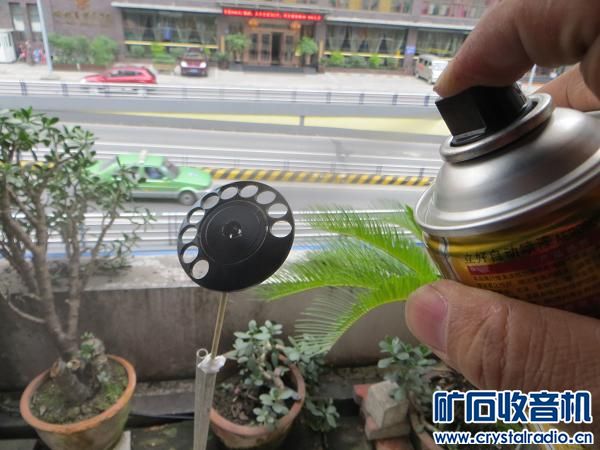

接昨天内容继续上图,但又只能上传10张图,明天继续。。

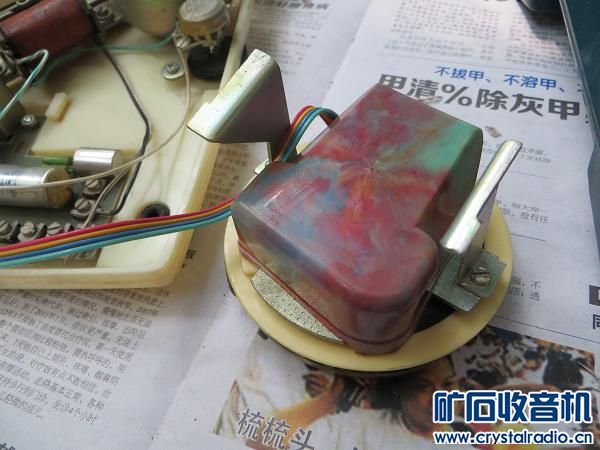

ZZ-9电话机振铃部分改造完了,下面开始拨盘改造。
原机拨盘,缺牙破相,虽是原装,可惜不能继续用了,配件机拨盘将替代它。

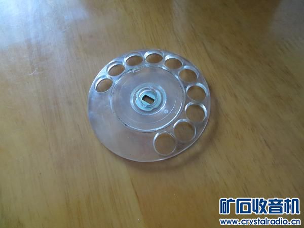

配件机上的另一种型号拨盘,它将替代原机的拨盘。
配件机拨盘面盖为透明有机材料,为使拨盘达到配套效果,必须着色使其与原话机的色泽匹配。
用黑色硝基喷漆对透明拨盘上色,注意掌握喷漆距离,刻意使拨盘表面达到与原机相配的哑光色泽效果。

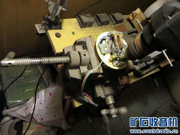

配件机拨盘安装方位角度与原机拨盘安装方位角度不一,须对配件机拨盘另行加工固定螺丝孔,
用2.5毫米钻头钻孔后,再用3毫米丝锥攻丝,形成带丝纹的安装孔。
将加工后的配件机拨号盘安装到话机原拨盘位置上。至此,话机拨盘改造完毕。
下步将进行脉冲拨号转为音频拨号功能的改造。

原话机内的叉簧作为原机唯一留存的元器件保留继续使用。
今天权限到了,明天上传将该老式话机拨号盘的脉冲拨号改造为现今的音频拨号功能过程。
