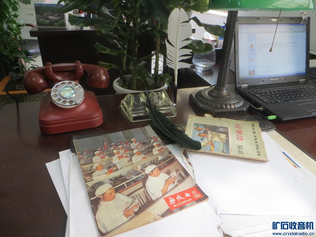

移花接木改造,让老旧拨盘电话脱胎换骨重获新生

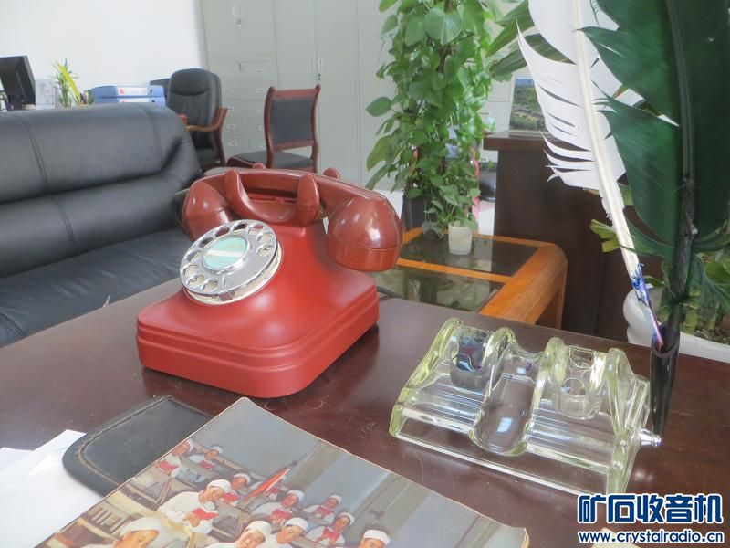

 楼主| 发表于 2016-7-29 10:27:23 | 显示全部楼层
goodman269 发表于 2016-7-28 19:31
现在有线电话也离我们渐行渐远了,城市家庭也很少见到摆在桌子上的固定电话机,连单位的座机除打长途电话 ...
谢谢你的同感。我正是把这种被淘汰的老式耐用的电话机充分让它重获新生,改成音频拨号后平时摆放在桌面,既可怀旧工艺观赏又可实际通话实用,一举两得。

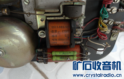

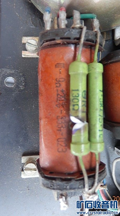

发表于 2016-8-3 22:25:43 | 显示全部楼层
cdhy1234 发表于 2016-7-28 09:59
现代流行的程控电话进出线仍然是两线的,水晶插头虽有4头的,但实际上只有中间两个接点接通,边上的两个是 ...
你好,请问,我的这个元件看着应该坏了,能请教楼主这个是叫什么呢?会影响话机的什么功能啊?如何测量更换啊?谢谢。
 楼主| 发表于 2016-8-3 23:04:42 | 显示全部楼层
lcl091108 发表于 2016-8-3 22:25
你好,请问,我的这个元件看着应该坏了,能请教楼主这个是叫什么呢?会影响话机的什么功能啊?如何测量更 ...
这个线圈是交流扼流线圈,主要作用是振铃时阻止交流电进入听筒和送话器,防止耳机和送话器过压损坏。电阻起分流作用,只要线圈是好的,换上同阻值电阻即可使用。
发表于 2016-8-3 23:16:47 | 显示全部楼层
cdhy1234 发表于 2016-8-3 23:04
这个线圈是交流扼流线圈,主要作用是振铃时阻止交流电进入听筒和送话器,防止耳机和送话器过压损坏。电阻 ...
喔,感谢楼主,请问,这个的阻值是130欧吗,电子元器件店是否都可以买到?
 楼主| 发表于 2016-8-3 23:48:06 | 显示全部楼层
130欧金属膜电阻,市场上有卖的,金属膜电阻或线绕电阻都可。注意电阻功率,该电阻是1瓦的,功率小了要烧电阻。
