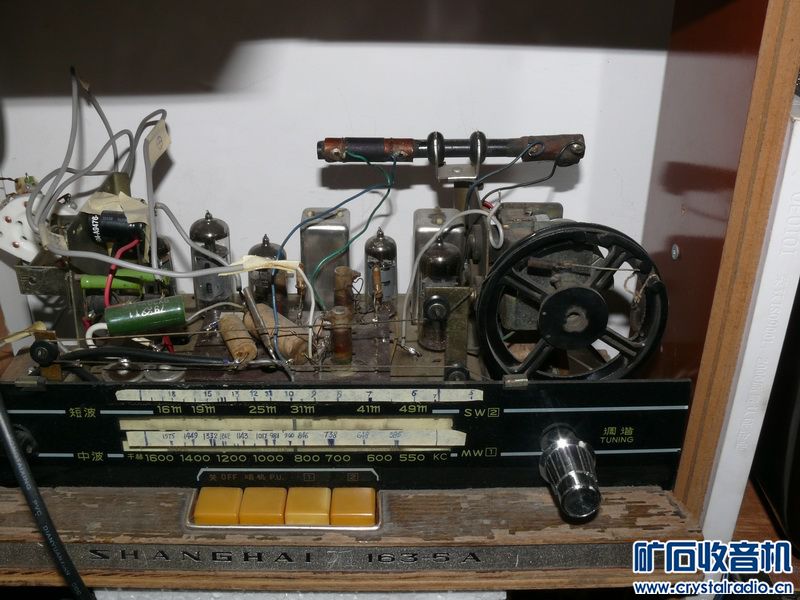

彻底消除中波噪音干扰的简单方法

以前在电子管区发过,原图找不到了,重发一次吧。
剪一块易拉罐铁片,弯成开口筒型。  将电子管机通电开机,音量开大,中波调到噪音最严重的位置,  然后将铁筒套入磁棒调谐线圈的部分。此时噪音立即减弱甚至全无。再接入外接天线,清净的信号来了。
为了不让铁片太靠近磁棒线圈影响调谐,我在筒内衬了些纸让它有些距离。
效果极其明显,起码在我这个屋子里。    赶快动手吧,几分钟就能解决的事,还等什么。

发表于 2013-7-27 18:20:52 | 显示全部楼层
效果好的出人意外,方法也简单的出奇。如果不是亲眼看到的确难以相信。

天才呀,抓紧搞实验,将成功经验写细一点,多照几张照片,将细节说清拍细!

磁棒接收的是磁场干扰,天线接收的电场干扰。

如果将磁棒去掉,用个中周改一下电感,让他和调谐电容匹配;
热端连接一个伸缩天线,行不?
现在的短波,都是用伸缩天线了,干扰不大感觉。
有道理吗?

为什么磁棒不整个用铁皮包上,右端要留开,
发表于 2018-3-26 05:09:34 | 显示全部楼层
如此说来磁棒已没有作用,完全依赖室外天线的信号,因此不如直接取消磁棒,用中周绕一个天线线圈代替,室外天线耦合给中周天线线圈,收音机也没必要裹锡纸了

对此方法表示怀疑。没有科学依据,可能是金属箔改变了磁棒天线的谐振。大大降低灵敏度。
热端连接一个伸缩天线,行不?
收音机本身就是带磁棒的,加天线也照样引入磁场干扰不能消除,可能我的屋子磁场干扰太强大了,所以这种方法对付磁场干扰有特效。
很对。可能我的屋子磁场干扰太强了,隔墙有冰箱,楼下的天棚有吊扇,都可能发出磁场干扰,躲不开。
当时的易拉罐铁皮就那么长,没有太长的。后来用铝箔,全包了。
