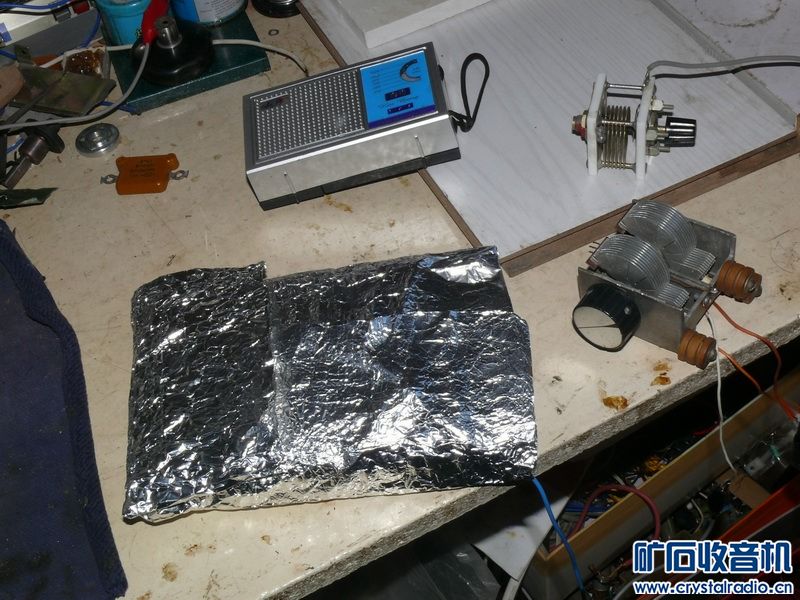

现在的中波接受环境越来越差,城市室内用一般的半导体收音机收中波,几乎全波段都是强烈的噪音干扰。个别强台勉强可以听,
弱台就淹没在噪音里,让人忍无可忍,真想摔了收音机,又舍不得。有一台德生9700DX机,按理说机器不错,但是使用率不高。
   前几天家里停电,一次在白天,一次在晚上。赶紧拿出9700DX,调到中波,哇塞,那个爽啊,背景噪音全无,弱台清晰可见,
充分说明机器是好的。虽然不是信号密密麻麻,也是比平时强上百倍,远地台也可辨认。正收得高兴,突然来电了,机器爆响出
噪音,完全无法收听了。

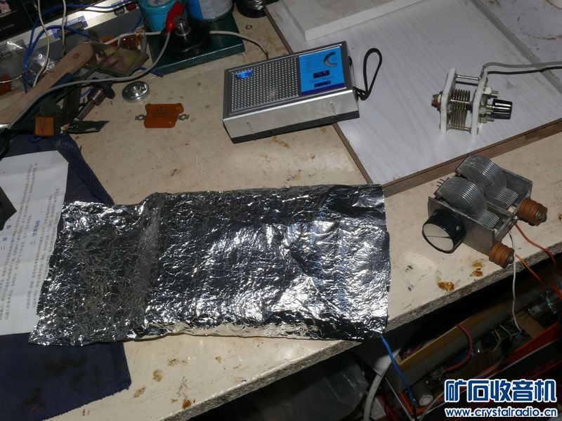

  前几天矿机兴玩铝箔天线,也找了块铝箔。忽然想,用铝箔是否可以屏蔽噪音信号。于是将收音机放在大块铝箔中,卷曲起来。
发现噪音略有减少,只有将铝箔全部包围并短路两边,噪音大幅减少,同时有用信号也大幅衰减。将铝箔接外接的长天线,有信号
但不稳定,跟人体感应太敏感。
  找来一块微波炉锡纸,将半导体完全包裹,噪音全无,信号也全无。噪音全无就是好消息。
  找来一根导线缠绕在机器上,十几圈吧,然后一端接外接天线。再将锡纸全包机器。哈哈,信号来了,密密麻麻,噪音也全
  无,跟停电的效果差不多,好极了。
  加天调可变更好,因为信号太强了可能有啸叫声。
商机啊,为什么不出品这种外壳全金属屏蔽层,外接天线收中波的收音机啊,噪音全无啊,也许若干年后会问世。
恼人的中波噪音干扰就这样轻易完全消除了,细微地轻轻调节旋钮,一个个弱台争先跳出来,这种效果是你做梦都想得到的吧
,如今变成现实了。
(铝箔可以在喇叭处打洞,让声音透出来)。
看图。

磁棒的原因,我那台电子管无磁棒的收音机,一直使用正常。离开关电源很近。而普通的收音机就不行。
发表于 2013-7-22 08:01:44 | 显示全部楼层
没道理啊,干扰信号可以通过天线照样干扰啊。。。。。。。。

LZ的看法正好与常识相反,磁性天线因其方向性而具有普通天线没有的抗干扰能力。也许他的干扰全部来自室内(包括邻居),而外接天线远离了干扰源。

再生机还可以.外差机估计怎么闹也没用啊.再生机灵敏度低于外差机.因此只收强台信号.我试过再生机接长天线后.噪音立马就上来了.楼主的实验估计也是降低收音机的灵敏度.只让强台信号近来.弱台不太可能?
 楼主| 发表于 2013-7-22 14:48:05 | 显示全部楼层
我的室外天线接口靠窗,短,可能引入的室内干扰很轻。天线引进的干扰就无能为力了。
