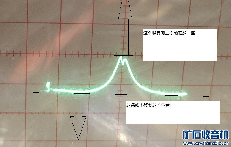

今天做了个配合扫频仪测量LC回路谐振频率的小仪器

老朋友的那个检波探头,不但可以测量LC并联回路,还可以测量LC的串联回路,同时也可以测量晶体等的谐振位置等。用途比较广些,是个好制作。
 楼主| 发表于 2023-12-1 17:22:26 | 显示全部楼层
红圈里的小峰,是扫描逆程时的扫频图像,是很正常的现象,不是外来干扰造成的。
发表于 2023-12-1 17:25:58 | 显示全部楼层
我的扫频仪和示波器扫出的图像,左侧总是这个样子;再就是465频标处,总是“下陷”一点——不知是我不会使用仪器,还是我这两台过时的东东就是这副德行?
 楼主| 发表于 2023-12-1 17:31:46 | 显示全部楼层
xinjun5557 发表于 2023-12-1 17:25
我扫出的图像,左侧总shi是这个样子;再就是465频标处,总是“下陷”一点。
那种现象,是频标的幅度太大了。减小频标信号的幅度,就可以使曲线更好看一些。不过,这样子也好,并不影响对LC的定性。
看图,扫频信号输出的幅度还是小一点。要让曲线占据Y轴多一些,最好在80%左右。
 楼主| 发表于 2023-12-1 17:36:06 | 显示全部楼层
老朋友,如果这样子,曲线更好看,也便于观察:
发表于 2023-12-1 17:36:12 | 显示全部楼层
求知无足 发表于 2023-12-1 17:31
那种现象,是频标的幅度太大了。减小频标信号的幅度,就可以使曲线更好看一些。不过,这样子也好,并不影 ...
超版说得是。我是故意减小幅度的,我的主要目的是调出中频,使中周八九不离十,上机后用信号发生器立马就能出声。早先没有这个小仪器,中周绕好后,上机总要调试一阵子才能找准中频。
 楼主| 发表于 2023-12-1 17:41:53 | 显示全部楼层
xinjun5557 发表于 2023-12-1 17:36
超版说得是。我是故意减小幅度的,我的主要目的是调出中频,使中周八九不离十,上机后用信号发生器立马 ...
由于分布电容,调试好的中周在上机以后,总是需要再进行调整的。这个对中周的调整,第一心里有数,知道它已经可以正常工作了。有问题时,不需要怀疑是它造成的。第二,仅仅是只需要微调即可。这就是必要的手段,使制作可以进阶。
