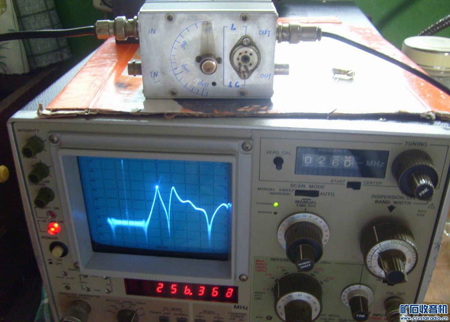

占位,简单介绍:Q9座是接扫频仪信号的,AV座是接扫频仪Y轴输入的。两个接线柱是用来接入C的,两信夹子是用来夹线圈L的。
 楼主| 发表于 2013-6-29 19:28:02 | 显示全部楼层
占位,上实物图。不过,照虚了,傻瓜相机,聚焦不良了,凑合着看吧。
 楼主| 发表于 2013-6-29 20:18:41 | 显示全部楼层
实物的长度比一支香烟略长些。有了这东东,对于未知的LC回路到底会谐振在什么频率上,真是一扫便知。但使用这个小仪器时,发现一个问题,就是当没有LC时,也就是什么也不接,仅把两只鳄鱼夹相互夹起来,谐振频率是150MHZ。单独用红色的夹子夹在绿色接线柱的焊片上时,谐振频率是200MHZ。把黑色鳄鱼夹夹在红色接线柱的焊片上时,谐振频率也是200MHZ左右。如果把两只接线柱的焊片直接相连接时,则在0-300MHZ的全段,没有谐振峰。

过去,也 是用这个方法,来初调LC回路的谐振频率的,但都是当有需要时,临时搭建个电路。前些天,自制幅度键控收发机玩具时,用到了多只谐振频率在30M左右的LC回路,也是临时搭建的测试电路。实践表明,LC回路上机前,如果预先把其谐振频率调整到预定值,那么上机后的调试工作则会相对简单的多。这是我的一个装机经验,屡试不爽。既然需要,何不就制作一个固定的小仪器呢。于是,这个东东就产生了。
外壳都是用敷铜板制作的,相当于一个屏蔽盒。这个小东东,确实好用。
问题出来了:一段不长的导线,与外围很小的电容和分布电容,谐振频率为150M到200M。那么,当我们需要制作频率为300M的信号源时,怎么解决LC的问题呢?那时,总的C(含分布参数)就小于1P,L的长度小于几毫米,这个条件,如何办得到呢?

对于频率较高的谐振电路,集中参数的元件几何尺寸太小,通常采用短路线或开路线组成的谐振电路,常见的如同轴腔就是一种。
