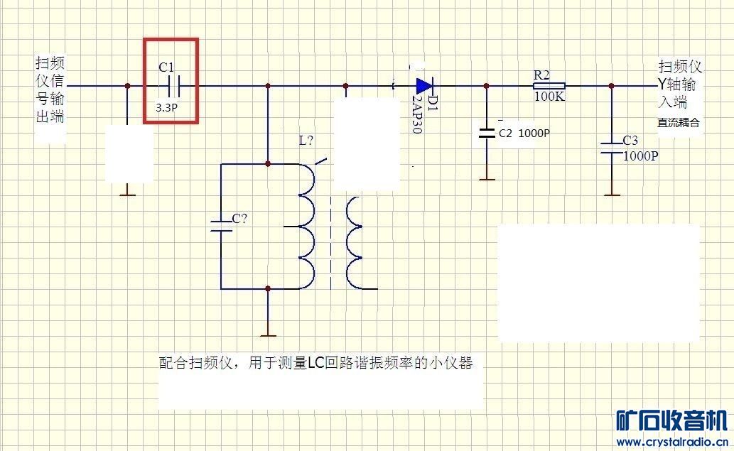

今天做了个配合扫频仪测量LC回路谐振频率的小仪器
 楼主| 发表于 2023-11-30 10:21:32 | 显示全部楼层
xinjun5557 发表于 2023-11-30 09:33
感谢求知超版!我询问的不是这款电路,不过,这个电路也很有用,我已收藏。我把我询问的电路,拍两张图 ...
想起来了。 那四个小夹子,两个用于平谐振电容,两个用于平中周谐振绕组。配合扫频仪,扫这个LC回路的幅频特性曲线。这个制作,针对LC回路的测量,真是太好用了。
 楼主| 发表于 2023-11-30 10:23:37 | 显示全部楼层
xinjun5557 发表于 2023-11-30 10:14
回超版,应该是这个电路。不过,我制作时用的二极管是1N60(可能当时没有2AP30),前面的小电容容值也 ...
那只75欧的电阻,是给扫频仪输出阻抗匹配用的,一般中频测量,不用它完全没有问题。

 楼主| 发表于 2023-11-30 10:28:35 | 显示全部楼层
xinjun5557 发表于 2023-11-30 10:19
我按照这个电路,重新再做一遍吧。请教超版,二极管2AP30与2AP9的差异在哪里?
2AP30,是高反压二极管,性能比2AP9要好一些,适合用于扫频仪做检波探头。其实这里用性能好的2AP9就完全合适。用1N60,会更好些。用2AP9时,一定要选用反压高些的,比如20伏以上的。认真挑选,还是不少的。

 楼主| 发表于 2023-11-30 10:38:10 | 显示全部楼层
xinjun5557 发表于 2023-11-30 10:34
超版说得是。这个小仪器,简直就是制作中周的利器。
制作这样的检波探头,真的可以随心所欲!,比如用这个电路:

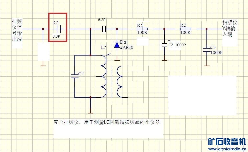

 楼主| 发表于 2023-11-30 10:41:54 | 显示全部楼层
或者也可以用这个电路:由于有两级滤波,性能会更好。只是输出幅度也会小一些。只要加大扫频输出就会克服这个缺点。
 楼主| 发表于 2023-11-30 10:46:15 | 显示全部楼层
我使用的,是这个电路:这个电路有一个缺点,在不接入LC回路时,输出比较乱。接入LC回路后就正常了。
发表于 2023-11-30 10:50:07 | 显示全部楼层
回超版,之前我做的那个电路,就是这个电路。用了2个小电容和两只二极管。
 楼主| 发表于 2023-11-30 10:50:11 | 显示全部楼层
这个小制作,使用熟练后,可以用于剔除有问题的L或C,非常直观,一目了然。
 楼主| 发表于 2023-11-30 10:53:46 | 显示全部楼层
这个电路,性能是很好的。虽然多用一只二极管,现在二极管也不是什么稀缺货,用件多就不是缺点。

 楼主| 发表于 2023-12-1 17:15:42 | 显示全部楼层
这个小制作虽然简单,使用也很简单,但上面的几个电路,还是各有特点的。比如,下面这个电路,用于测量LC的并联回路的性能,真的很好用。它的大缺点有二,一是不接入LC时,扫频输出是很乱的。二是用它不能测试LC串联回路,也不能测量晶体或者陶瓷滤波器等。所以它的用途比较单一。
