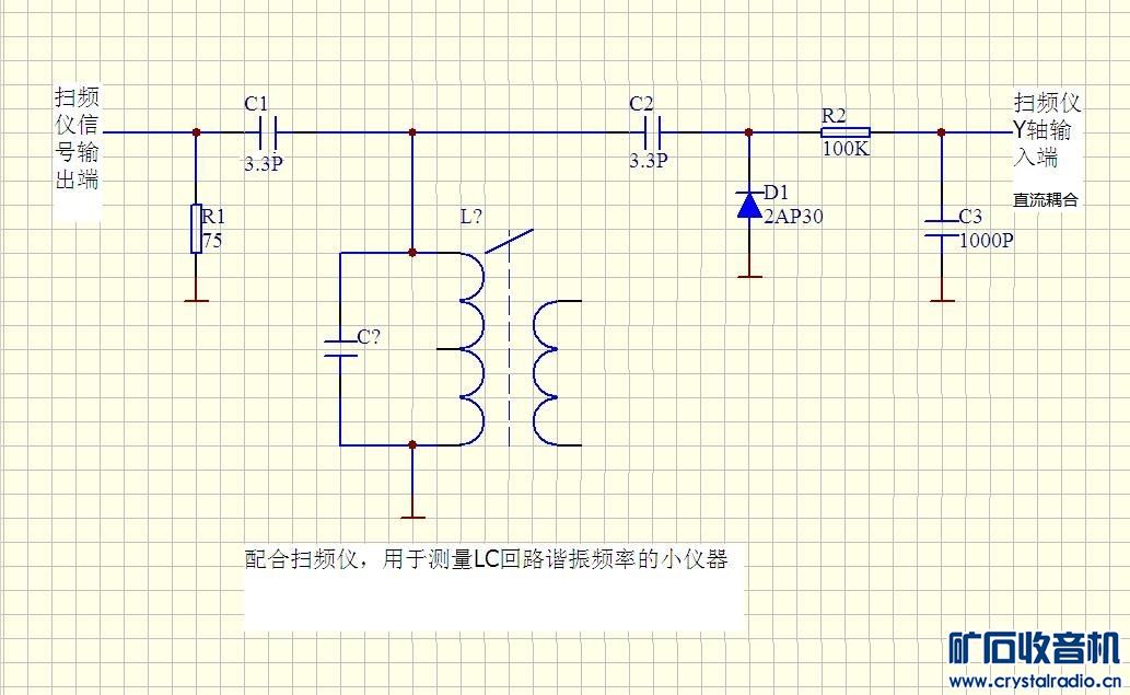

今天做了个配合扫频仪测量LC回路谐振频率的小仪器

一个用于扫频仪的检波探头。
发表于 2023-11-30 07:21:09 | 显示全部楼层
十多年前的老帖子,竟然被挖出来了。正巧对我实在是太有用了。谢谢超版老师。
之前买了仪器正在学习怎么测量LC谐振频率,但是没搞明白。看了超版老师的接法才知道自己搞错了,难怪测不对。首先我没做50欧阻抗匹配,而且两端没用C1、C2隔离,仪器直连会对LC谐振频率有影响。读了这帖后就知道自己错在哪里了。
再请教超版老师两个问题:
1、如果把图中的LC换成晶振,此电路是否也可以测晶振的谐振频率呢?
2、测的时候会受人体感应的影响吧,为何不把待测的LC也放进屏蔽壳内部,然后盖上盖子再测呢?

有位本坛的朋友需要这方面的资料,所以就把这个老帖子给找了出来。也不知是不是这个?
您的问题,这电路能不能测量陶瓷滤波器,可以的,但要对电路进行适当改造,也就是要对滤波器进行阻抗匹配。这电路的LC为什么不用屏蔽,不用屏蔽的,因为这里的信号幅度已经很大,完全可以不考虑噪声的影响。

感谢求知超版!我询问的不是这款电路,不过,这个电路也很有用,我已收藏。我把我询问的电路,拍两张图片,超版就能想起是哪个帖子了 。当时还是在您的指导下制作的这个检波探头。这个小仪器自制中周是一把好手。只要经过它的检测,中周上机后几乎不用大的调整,微调即可。

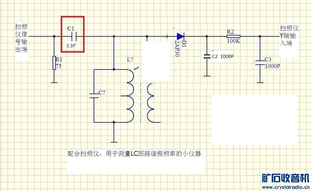

上图存在错误,应改成这个:

上面这个检波探头,必须配合Y轴的直流输入,而不能用交流输入。如果在这个检波探头的C3上并联一只1M的电阻,则Y轴用直流交流输入都行。
 楼主| 发表于 2023-11-30 10:07:50 | 显示全部楼层
实践证明,用两只二极管的电路,性能并不一定好。还是用一只二极管,电路简单,性能也可。制作时,可以不用D2。
 楼主| 发表于 2023-11-30 10:10:00 | 显示全部楼层
就是用这个电路,性能一样的好:

回超版,应该是这个电路。不过,我制作时用的二极管是1N60(可能当时没有2AP30),前面的小电容容值也稍微大一点,是8.2P;好像也没有那个75欧姆电阻。

也可以用这个电路,效果也很好: 163108pcbbrkyk939pdybr.jpg

我按照这个电路,重新再做一遍吧。请教超版,二极管2AP30与2AP9的差异在哪里?
