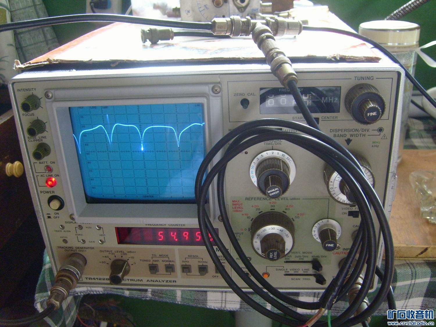

机壳找的是廉价的有线电视放大器机壳,内部的电路与你的相似,以前用扫频仪,因为外部有一个匹配检波器,内部没有检波电路,为了大致了解谐振回路的电容值,一路加了一个可调电容,一路没有可调电容,实际应用的确方便。
开路或短路线的试验也是很有趣的,下面的图片就是。
 楼主| 发表于 2013-7-1 10:45:40 | 显示全部楼层
老哥的这台仪器,是频谱仪吧?

测量LC回路的频率可以用我的带缓冲电路的双栅管LC振荡器配合频率计来测试,可以直接读出谐振频率。
扫频仪的优点是比较直观,不受LC回路Q值限制,还可以了解更多的细节。

我也是近年来才添加的仪器,示波器、频率计、信号发生器、数字电桥等都是近年才在矿坛收的,非常实用。近期配合示波器制了一个晶体管特性曲线测试仪,非常实用。制作过程中用到了上述仪器,调试非常顺手。如果没有上述仪器,调试是很困难的。比如挑选精密电阻就必须用到数字电桥,这样出来的阶梯波幅度、恒流电路电阻就能一次到位,从根本上保证测量精度。现在正在制收音机中频扫频仪,正在调试中。

我也经常用示波器的线来测量振荡器的频率.但在测量时要注意不能直接把线并联到回路上,否则改变振荡器的频率而导致测不准.
