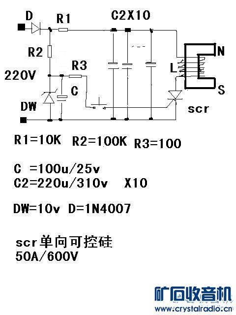

MF10、14、35怎样充磁(兼答2653PU6朋友)

这个充磁的电路最好是在电容和线圈之间接一只二极管,防止振荡后电流反向退磁,我想用一只可控硅做这个开关兼二极管,现在手上有200A的可控硅,是老的螺丝式的,不懂电流有多大,能不能吃得消,另外我的电容有5600UF,怎么样?线圈匝数是多一些好还是少一些好?多了电感大,最大电流就会小,最终的磁感应强度是与电流和圈数的乘积成正比的.

    完全可以,我自己就做了一个,据查某厂可控硅参数50A浪涌电流可以到几百安,200A的可控硅浪涌电流可以在近千安了,我用的电容是3600UF,线圈是在约80W的U型变压器一半铁芯上用约0.8mm漆包线绕2---3百圈,充一般表头已足够了,我用示波器测过充磁电流约80A左右,只是要在电容两端接一个电压表以便观察充电电压。改日上照片给你。 20080408_f7446e02ee49a5d765fbEYmoyYw3BQwa.jpg    补图: 200036e4p400pzo6kn9z4u.jpg

你的图上看上去用的那个线圈的线不是太粗的啊,另外还有一个小的空心线圈是干吗的?象你图上那样放表头充磁的效果怎么样?那个是内磁表吧?外圈有铁圈,在充磁时会起磁短路的作用的吧?

       我那是并联使用,给你的数据供参考,线越粗越好,那个空心线圈是另外的,拍照忘了拿,内磁表头就这样充磁,已经好多次了,没问题,图中10K电阻我用一灯泡代替,我还用空心线圈充过铷铁硼强力磁铁,一样成功,注意!力量很大。
