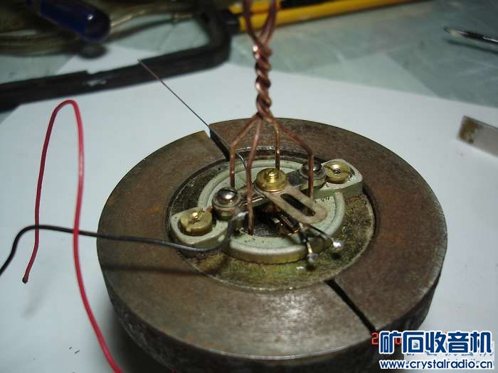

你好,我想询问关于表头充磁问题,看到你画的图,也明白.但是在充磁操做时有几个问题:1、那块短路铁用45号钢材料行吗,磁铁也吸,短路铁是放在表头的底部一侧吗?2、用几百欧电阻,我用220欧电阻充磁时2秒钟内就烧红了,是不是电阻小还是接错了。3、电容的正级是不是接二级管负级。

  你好,关于充磁三个问题答复如下:1、短路铁用45号钢也可以,具体尺寸和放的位置如图:? 短路铁.jpg 2、几百欧姆电阻是给电容充电时候使用的,充磁的时候,不用这个电阻了,是电容两端直接给线圈放电,图纸上面已经画得很清楚了,你仔细再看一下图纸;3、电容正极应该接二极管负极是对的。另外在操作的时候,一定要注意安全,在充电的时候,不要接触220伏市电、电容两端的310伏直流电。充磁的时候,有很大的声音和火光,最好带上目镜和耳塞。祝你冲刺(充磁)成功!

回复86楼:在业余的条件之下,不拆表头充磁,有一定难度。如果准备工作做到好的话,使用十字叉和短路铁,拆表头时候严格按照步骤一步步来,只要细心大胆,不会把动圈弄坏的。
回复88楼,如果充磁过量的话,可以用短路磁路的方法进行,具体就是找一块0.5毫米厚的铁片,剪成合适的大小再弯成圆弧形贴在磁路上面就可以了,位置就与84楼图上所示,只不过把厚铁块换成薄铁片,如果过冲量不大的话,也可以贴在表头圆柱胶木外面。------------这样有许多好处,如果几年后磁钢自然退磁,只要移动一下所贴铁片就可以了,不需要拆表头了。
