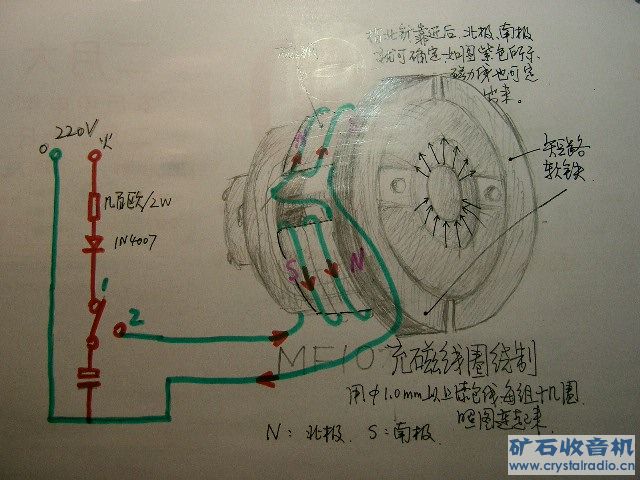

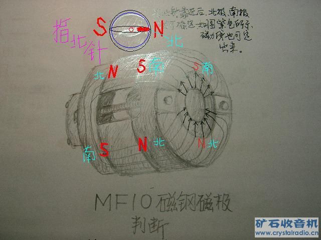

MF10指针万用表的磁钢磁路与普通万用表的磁路有一些差别,我在下面画了一下, 磁钢组件.JPG ,为了表述清楚,上面我没有把短路的软铁画出来,在取出线圈组件之前,最好把短路软铁放好,主要是减弱磁场,能够比较顺利地取出线圈组件。第一步取出线圈组件,第二部找一个指北针,如图所示,指北针的北极就是南极最好用记号笔在磁钢上做一个记号,(N是北极,S是南极)。第三步,绕线圈,可以用直径1毫米以上的漆包线在每一个磁钢上面绕上十几圈,当然越多越好;第四步,找一个470微法以上,400伏的电解电容,1安700伏的整流二极管,几百欧的电阻,如图所示, 充磁.JPG 可以充磁了。需要注意的事项:
1、两个线圈连线头线尾接时候不要接错了,可以分别用右手定则来确定。
2、整流二极管的极性和电解电容器的极性不要接错。
3、充磁的时候,一定要注意安全,特别是电容充电的时候,注意220伏交流电、电容两端近310伏的直流电,要防止触电。
4、为了保险起见,可以多充几次。充好之后,可以拆线圈。
5、短路软铁要等到线圈组件装好之后再去掉。否则充磁就白充了。
6、如果充磁之后表头的灵敏度太高,我的意见是,不要退磁,可以用小的软铁稍微短路一下磁路即可,也可以用原厂带的短路软铁进行调整。-----对于需不需要退磁矿坛上的高手也有不同的看法,详细请看相关的贴即可。

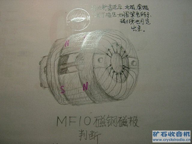

有一张图看不清,再补一张图
用指北针判断极性的那张图有点不清楚,再补一张。另外如果测试来的磁极极性与图不一样,只要反一下线圈即可,只要按照右手定则就可以了。 复件 磁极判断.JPG
